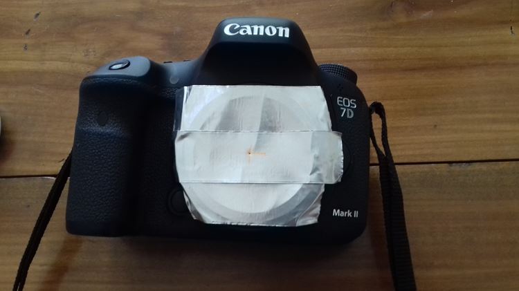

- scotcher une pastille d'aluminium sur le côté externe du bouchon de façon que le trou précédemment percé ne soit recouvert que par de l'aluminium (photo 3)
- à l'aide de l'épingle de couturière de 0.4 mm percer légèrement l'aluminium au centre du trou fait avec les mèches ; ce trou peut être facilement repéré en frottant l'aluminium avec un doigt (photo 3)
Le trou obtenu sera plus ou moins grand (entre 0,2 mm et 0,4 mm) selon la pression exercée sur l'épingle.
