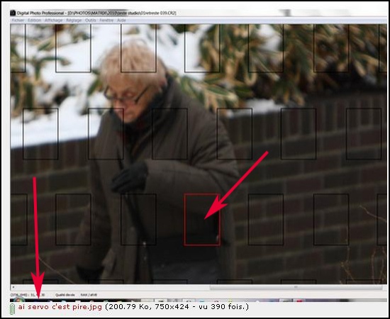

Un petit exemple extrême, une photo postée par quelqu'un maudissant son EOS 1Ds MKIII pour son AF lamentable:
http://nsm05.casimages.com/img/2010/...9507384875.jpg
A noter ce que le collimateur AF actif pouvait bien voir pour se verrouiller sur le sujet en matière de luminosité et de contraste.
A remarquer qu'en plus, pour arranger les choses, l'AF était sélectionné en mode AI Servo, mode permettant de déclencher sans que l'autofocus soit verrouillé sur le sujet (en mode One Shot, le boîtier aurait refusé tout simplement de déclencher sans confirmation de la MAP par l'AF).
J'ai été étonné que ces deux petits détails n'aient fait bondir personne dans un autre forum dans la rubrique dédiée aux boîtiers professionnels.:D
Bien entendu, celui qui avait posté cette photo prise avec son boîtier pro et un L réputé pour son piqué, imputait au boîtier le problème constaté.
Un cas extrême induit par la méconnaissance du mode de fonctionnement de l'AF à détection de contraste de phase. Avec une telle insuffisance de lumière, on peut se demander où le collimateur actif aurait bien pu aller chercher le moindre contraste suffisant pour accomplir sa tâche.
