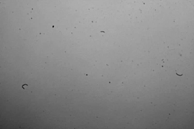

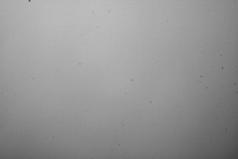

Voilà avant et après nettoyage à la plume.
J'ai augmenté le contraste à de 100 à 150% et passé en N&B pour qu'on voit mieux.
Y'a du mieux, mais c'est loin d'être parfait. Un autre passage peut être? ou alors ce sont peut être des taches et non des poussières.
Avant:
- EXIF: Canon ( EOS 350D DIGITAL) | 50mm | 1s | f/22 | ISO 100
Après:
- EXIF: Canon ( EOS 350D DIGITAL) | 50mm | 3.2s | f/22 | ISO 100
il faut plusieurs passages de plumeau dans ce cas et finition à la soufflette
le plus gros est déjà parti
Ok merci. Soufflette en aspiration ou en soufflant?
