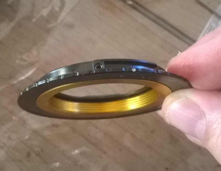

J'utilise de vieux cailloux depuis plus de 5 ans. Je n'ai jamais eu de problèmes de mise au point avec mon 40D en utilisant des bagues à puce de confirmation de mise au point (AF confirm adapter).
Ca te permet d'accrocher le focus et de parfaire ensuite au viseur. Pour améliorer la vision dans le viseur, j'ai changé de verre de visée.
