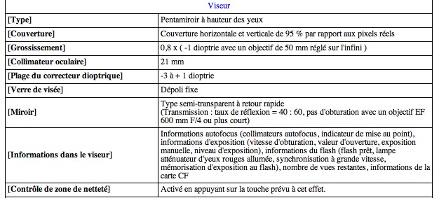

    AH, alors nous n'avons pas la même fiche technique. Voici la fiche technique de mon 300D, recopiée de son mode d'emplois en Français:
    Viseur:
    Type: pentamiroir à hauteur des yeux
    Couverture : Couverture horizontale et verticale de 95% par rapport aux pixels réels
    Grossissement: 0,8x (-1 dioptrie, avec un objectif de 50mm réglé sur l'infini)
    Collimateur oculaire : 21mm
    Plage de correction dioptrique : -3 +1 dioptrie
    Verre de visée : dépoli fixe
    Miroir : type semi-transparent à retour-rapide (transmision: taux de reflexion =40-60, pas d'obturation avec un objectif EF600 f/4 ou plus court)
    etc, etc
    Et franchement, pour mettre mon oeil, pas quotidiennement, mais presque, dans son viseur, c'est nettement moins lumineux qu'un 20D ou 30D munis d'un pentaprisme.
    D'ailleurs, si tu fais un tour sur les fiches techniques reprises par les sites de VPC (il y en a encore un paquet sur la toile), tu verras que tous ont repris le pentamiroir dans le descriptif. Leur pub les engage.
    Si on ne peut mêm plus faire confiance aux docs Canon, où va-t-on?
    Je sais pas ! j'ai pris la fiche technique sur le site de Canon !

    Juste par curiosité je suis passé par le site de Canon canada (en Français). Vila ce qu'on y trouve. Faudra que Canon unifie ses sites french
    Mais bon c'est juste pour le fun, le 300d , c'est un peu de l'archéologie maintenant, même s'il fait toujours d'excellente photo en Raw avec la derniére version de DPP
