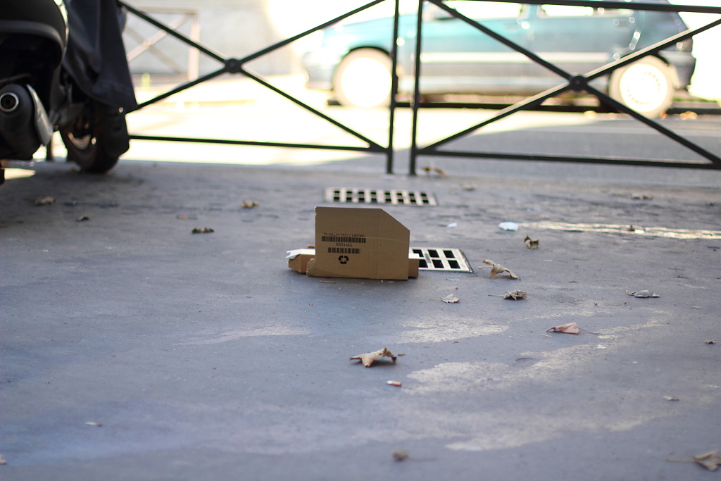

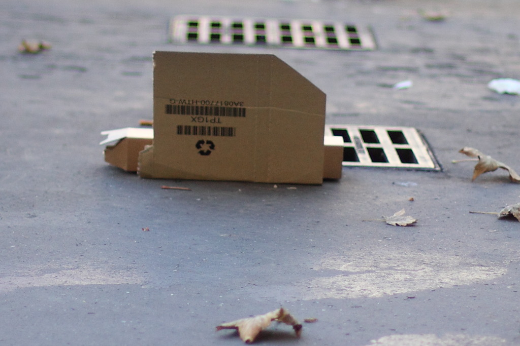

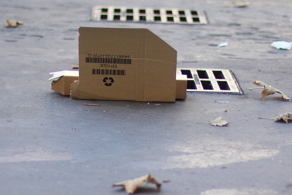

    qu'à tu remarqué gibus pour avoir demander un reglage AF ? sur quels objo ?
    bon voici les photos prises ce midi qui m'ont decider à leur laisser une fois de plus (beaucoup de shoots avec resultats identiques à 5m)
    A 5m :
    • EXIF: Canon ( EOS 550D) | 50mm f.1.4 | 50mm | 1/2000s | f/1.4 | ISO 400
    crop 50% visée classique:
    crop 50% liveview:
    la netteté du carton et de la bouche d'égout est meilleure sur la visée liveview. Front focus sur la visée AF normale environ 30 cm à vue de nez.

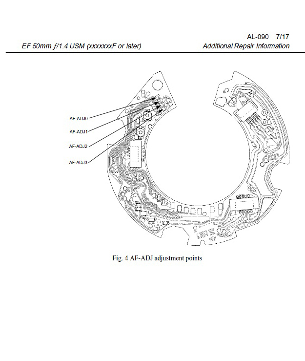

    Pour info, afin que tu puisses te faire une idée plus précise en quoi consiste l'intervention pour le réglage du décalage de focus (Focus Shift) du 50mm 1,4, voici quelques éléments montrant le circuit lui-même, ainsi que les conditions de réglage:
    Ca, c'est pour présenter le circuit lui-même.
  35. #35
    Membre Avatar de silver_dot
    13 724
    FF
    Sans la liberté de blâmer, il n'est point d'éloge flatteur.
    La suite, concernant le réglage lui-même:
    L'intervention demande pas mal de temps, et mobilise l'équipement nécessaire à la mener à bon terme.
    Il s'agit de démonter l'arrière de l'objectif et de changer le codage à quatre bits (soit seize combinaisons différentes possibles) en réalisant ou en défaisant un strap de soudure sur le circuit. Chaque tentative oblige à remonter l'objectif, de le monter sur un boîtier, le connecter au PC pour enregistrer la nouvelle donnée puis de contrôler le résultat obtenu, puis de le faire avec le boîtier du client, si celui-ci l'a déposé en compagnie de l'objectif.
    De quoi occuper un technicien pendant un bon moment (pas particulièrement rentable). Un matériel grand public n'est pas géré comme un matériel pro, de même que la tolérance de réglage considérée satisfaisante n'est pas la même.

    Merci SD !
    ouch ! y'a du taf !
    donc y aussi des points à souder ? comment avoir une bonne précision de réglage dans ces conditions ?
    Est ce la methode utilisée pour régler le moteur "pas à pas" de MAP ? OU est un autre réglage ? (on dirait un reglage de lentille et pas de map)
    horizontal/vertical : ca joue aussi sur l'axe optique ?

    sympa les schémas ;-)

    je vais sauter sur le sujet, pour faire part de ma petite aventure par rapport à la tienne. depuis le début de de l'achat de mon 550, j'avais l'impression de ne jamais avoir d'images très nettes. j'ai remis ça d'abord sur l'objectif de base qui n'était peut-être pas assez performant, ensuite sur moi car je suis assez nerveux... et puis j'ai acheté un 70-200 f4 is et j'ai eu cette impression qui s'est confirmée. l’objectif étant de qualité, j'ai remis la faute sur moi. aujourd'hui j'avais un peu de temps, j'ai testé sur pied. une série de photos par viseur, l'autre par liveview. miroir relevé, af one shot, mode spot, déclencheur à distance, flash cobra.
    voilà le résultat, toutes les 2 à f4, la première par viseur, la seconde par liveview...4
    Téléchargement du fichier : IMG_9590.JPG
    Téléchargement du fichier : IMG_9591.JPG
    mise au point sur la fleur de la pomme...la première est plus floue, plus pâle, impression de voir plus de bruit, qu'en pensez-vous avant que je n'aille voir le photographe...
    merci d'avance
