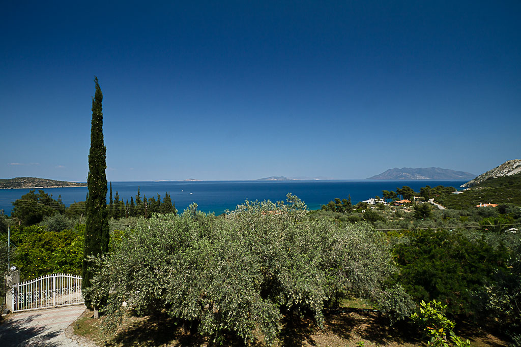

  14. #59
    Membre Avatar de Diakopes
    Genève/CH et Epidaure/GR
    88
    2 270
    EOS 7D - 5D IV - Bagues macro - 580EX I
    EF 16-35 L 4/ EF 24-105 L /EF 80-200 L 2.8 /EF 70-300 L/ EF 50 1.8 Mk I
    Par défaut 10-22 et filtre polarisant
    On a eu souvent dans cette rubrique et dans celle concernant les filtres "Matériels divers" des questions concernant les UGA avec des filtres polarisants, principalement à propos du vignettage.
    Voici une petite photo réalisée afin de juger de cet effet avec le 10-22 de Canon. Elle est normalement recadrée en 16/9, mais j'ai gardé ici le format original pour ne pas être accusé d'avoir éliminé les coins vignetés :o.
    Il n'est pas question d'esthétisme ici - l'horizon est pile au centre - sinon je l'aurais postée dans l'album "Paysages".
    Je tiens à préciser que le soleil est pile dans le dos, très légèrement sur la gauche. Le filtre est un Rodenstock
    • EXIF: Canon ( EOS 7D) | 10mm | 1/80s | f/11 | ISO 200
    Dernière modification par Diakopes ; 01/05/2010 à 15h04.
  15. #60
    Membre Avatar de sandan
    LAURAGAIS
    635
    5D II
    24/105 L IS USM -100/400 IS USM -100 macro USM-16/35;speedlite 580EX-ext x1.4
    je trouve les couleurs du ciel tres bien,le coté sombre en haut ne me dérange pas!........
    le vignetage est insignifiant.......
    par contre il aurait été intéréssant de faire la photo sans filtre pour comparer!!
    jean
  16. #61
    Mais lorsque le soleil se trouve en arrière, le polarisant est inefficace concernant le rendu du soleil.
    Il faudrait refaire dans de bonnes conditions.
  17. #62
    88
    2 270
    Je crois que tu fais erreur, Jean : c'est avec le soleil dans le dos (180°) que l'effet du filtre est maximum. A 90°, le ciel va du bleu clair au bleu foncé et avec le soleil de face, le polarisant n'a aucun effet.
    J'aurais dû effectivement faire une photo sans filtre (demain, si le temps de permet et les conditions climatiques sont identiques), mais lors de la prise de vue, l'effet du filtre était vraiment spectaculaire (en le tournant de 90°).
  18. #63
    Citation Envoyé par Diakopes Voir le message
    Pas du tout d'accord ; ré-essaies avec le soleil latéral : en tournant le filtre, tu verras ses effets.
    Entièrement d'accord, d'ou l'intéret d'être à 90° du soleil (ou l'inverse).
    Attendons tes éssais supplémentaires, donc.
  19. #64
    88
    2 270
    Désolé, Jean, je maintiens : l'effet du filtre polarisant est maximum avec le soleil dans le dos. Et pour cela, je me base sur :
    1. une expérience de plusieurs (dizaines) d'années du filtre polarisant surtout avec des diapositives
    2. mes connaissances en physique (je suis physicien) :
    - avec le soleil de face, la lumière est exclusivement de la lumière directe réfractée par l'atmosphère, mais aucune réflexion. Or c'est la lumière réfléchie qui est partiellement polarisée. Donc le filtre ne peut rien éliminer.
    - avec le soleil latéral, la part de lumière réfléchie devient plus importante, surtout dans le coin opposé au soleil. Le filtre peut commencer à en éliminer une partie : d'où ses premiers effets et notamment le dégradé entre le bord opposé au soleil et l'autre.
    - avec le soleil dans le dos, la lumière qui parvient à l'objectif est constituée d'une bonne part de lumière réfléchie par l'atmosphère, donc lumière polarisée qui peut être éliminée par le filtre tourné à 90° par rapport au sens de la polarisation
    3. différents articles que tu peux trouver sur le web et notamment celui-ci que j'ai déjà recommandé dans un autre post, qui est assez exhaustif sur la question et qui dit (c'est un copier-coller) :
    Le filtre polarisant s’utilisera de préférence avec le soleil dans le dos, dans le cas de son usage avec un grand-angulaire (moins de 28mm de focale en 24×36), il est même souhaitable que le “plan du film (ou du capteur, c’est pareil)” soit vraiment perpendiculaire au soleil. Sinon, on risque de voir apparaître des zones plus ou moins denses dans le ciel qui ne sont pas du meilleur effet, en raison d’une différence d’incidence des rayons lumineux.
    Demain, des photos pour confirmer, si la météo le permet
    Dernière modification par Diakopes ; 01/05/2010 à 20h03.

  21. #66
    88
    2 270
    Citation Envoyé par rem22 Voir le message
    Sans vouloir foutre la merde, j'm'y prends ptet mal aussi, mais moi, à chaque fois que j'ai pris une tof avec le soleil à 90° j'ai un coté de l'image bleu foncé et l'autre blanc, et entre deux un dégradé d'un bout à l'autre !
    Je le règle mal, ou c'est une limitation des polas ?
    Ben non, c'est normal. Tu te trouves dans la 2e situation que j'ai décrite :
  22. #67
    Le capteur doit être perpendiculaire au soleil, c'est bien mon avis.
    Attendons tes nouveaux tests, donc.

  23. #68
    88
    2 270
    Attendons tes nouveaux tests, donc.Jean
    Là, j'ai de la peine à te comprendre : un capteur perpendiculaire au soleil, c'est dans le dos, non ?
    Si le soleil est à 90°, il est parallèle au capteur, non ?
    Et l'article dit bien : "Le soleil dans le dos,,,"

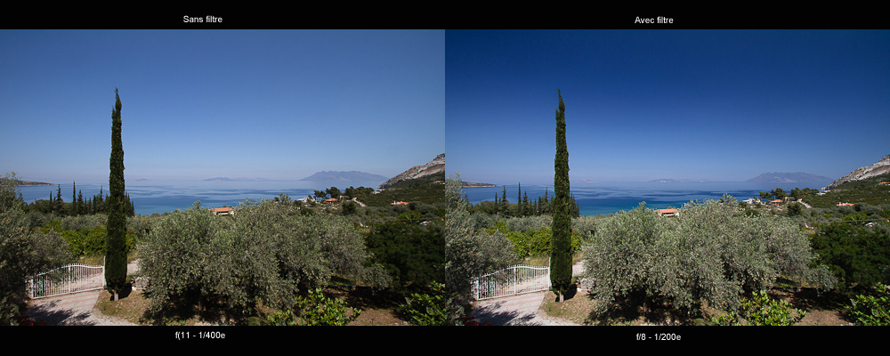

    Premières images prises à midi (ici, on a une heure d'avance !)
    Conditions :
    - Visée à l'Est, soleil à 90° (au Sud, donc). Appareil sur pied, horizontal avec niveau LCD
    - Quand le filtre est en position, il est bien sûr tourné pour avoir l'effet maximum.
    - Mesure évaluative avec collimateur central actif (pile au centre et entre ciel et mer)
    - Programme P pour ne pas influencer l'appareil
    - Développement du raw identique par Lightroom 3 avec comme caractéristiques
    BDB : 5900
    Exposition : +1.1 pour éclaircir la végétation (j'aurais pu utiliser lumière d'appoint)
    Luminosité 50
    Contraste 25
    Courbe de tonalité : 20,10,-10,-20
    Gain : 60, Masquage 30
    Camera neutral
    Tous les autres paramètres à 0
    • EXIF: Canon ( EOS 7D) | 10mm | ISO 200
    Le dégradé du ciel est déjà important sans filtre et est accentué par le filtre dont l'action est la plus importante à gauche (Nord), donc à l'opposé de la position du soleil. Au centre et à droite, le filtre n'a que très peu d'effet. Par contre, le filtre agit très bien sur les reflets de la mer et la végétation.
    Dans les normes de ce qu'on peut attendre dans cette situation.
    Ce soir, mêmes photos avec le soleil à l'ouest, mais cela donnera à peu près ce que j'ai publié hier.
    Dernière modification par Diakopes ; 02/05/2010 à 11h53.

    Merci pour ce premier test, on voit bien que l'effet de dégradé dans le ciel n'est pas créé par le pola, il est juste accentué.

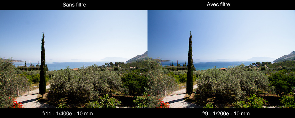

    Par défaut 10-22 et polarisant : suite et fin
    Voici donc comme promis les photos prises ce soir avec le soleil dans le dos. C'est un peu plus tôt que prévu, mais on n'est pas encore au solstice d'été (voir ombre du cyprès)
    Les photos ont été prises dans les mêmes conditions que celles de ce matin, deux paramètres de développement ont été modifiés :
    BDB : 5500
    Exposition : +0.2
    Tout le reste est identique
    Conclusion : faut plus me dire qu'un filtre polarisant est inefficace avec le soleil dans le dos ! C'est dans ces conditions qu'il donne le meilleur de lui-même : pas de dégradé, un beau bleu bien uniforme de gauche à droite.
    L'effet sur la mer et la végétation reste identique à celui des images de ce matin : normal, la quantité de lumière réfléchie par ces éléments reste identique quelle que soit la position du soleil.

    merci Diakopes pour ce test intérésant et démonstratif!
    je trouve même qu'il débouche un poil les ombres de la végétation!
    faut le mettre en post-it

    Les feuilles d'oliviers sont pourtant particulièrement réfléchissantes (vert argenté)
  35. #80
    Merci à diakopes pour ces tests.
    Effectivement, le polarisant est utile même par soleil en arrière du boitier.
  36. #81

    Citation Envoyé par sandan Voir le message
    Personnellement l'effet sur la végétation est un des effets qui me plait le plus sur un polarisant (forcément il y a l'effet sur l'eau aussi).
  37. #82
    mars 2009
    315
    Eos 5D Mark II
    Canon de 16 à 200
    Je dirais plutôt, le polarisant est utile même par soleil latéral
    Dernière modification par Fonkyshit ; 02/05/2010 à 20h16.

    MErci Diakopes pour ces tests terrains. Ca me conforte dans ce que je retrouve avec le mien,surtout avec le soleil de coté.

    sympathique la vue!

    Sous les yeux six mois par année, vue prise de la terrasse de la maison. L'avantage : un véritable tableau vivant : la mer change de couleur toutes les heures et tous les jours ! Et elle est en fait beaucoup plus près qu'elle en a l'air : effet grand angle. Distance : environ 150 m à vol d'oiseau, 200 m par le chemin.
