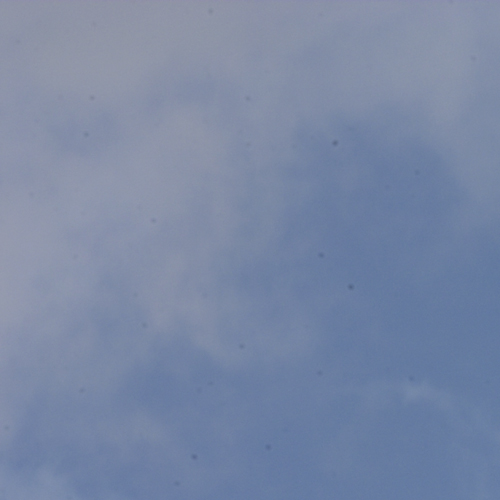

Alors ?a y est, apr?s m?me pas 4 mois et 1500 photos, je me suis d?cid? ? tester aujourd'hui la propret? de mon ccd :
Photographie du ciel avec ouverture minimal en utilisant l'objectif d'origine ...et l? ... je suis vert !!!
http://membres.lycos.fr/spikefr/ccd_13022005.JPG
J'ai du changer d'objectif m?me pas une dizaine de fois, dans un milieu sain, loin de tissus et autres sources de poussi?re, et m?me en coupant ma respiration ! :wacko:
Je commence presque ? regreter l'acquision du reflexe :(
Rassurez moi, c'est pareil chez la concurence ???
bof.... rien de terrible.... (1500 photos tout de m?me !)
Essaye plutot sur un mur blanc uni, en d?connectant l'AF et sans faire de mise au point (flou quoi)....
tes nuages m'empechent de voir ce qui est une tache ou non... (mais on en voit quelques unes de toute fa?on d?j
Bah....
C'est rien ?a....
C'est juste un reflex num?rique. Tout ? fait normal. Pas de quoi s'affoler. De toutes fa?ons ?a ?volut tellement vite que ?a se change tous les ans les reflex num?riques. Le nouveau va sortir d'un jour ? l'autre et sera moins cher.

Oh la la !!!! :oCitation:
Originally posted by pinpon@Samedi 26 Février 2005 14:08
http://www.detiege.net/divers/IMG_0319.jpg
Rassurez-moi, ce n'est que de la salet? ? J'ai encore rien fait comme nettoyage.
je suis assez impression? ...
on voit m?me des rayures , j'esp?re qu'elles sont sur la porte de frigo et pas sur le ccd.
Tu pourras nous faire un retour apr?s nettoyage du cdd avec une nouvelle image bien propre et la m?thode utilis?e ?
Spike; je crois que c'est toi qui nous a parl? du test du pinceau pour nettoyer le capteur. Je pense que je vais prendre ce produit, car je pr?f?re passer un pinceau ? sec que de mettre du produit (alcool dilu?) sur le capteur. Tu peux me redonner le lien? Au fait, on le trouve pas en France par hasard? Merci.
