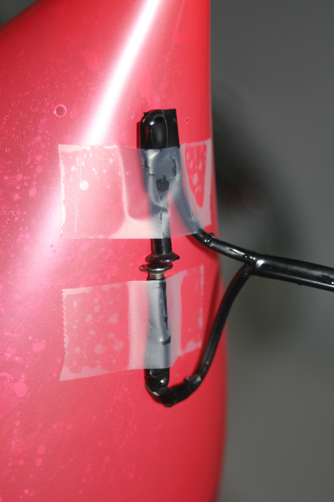

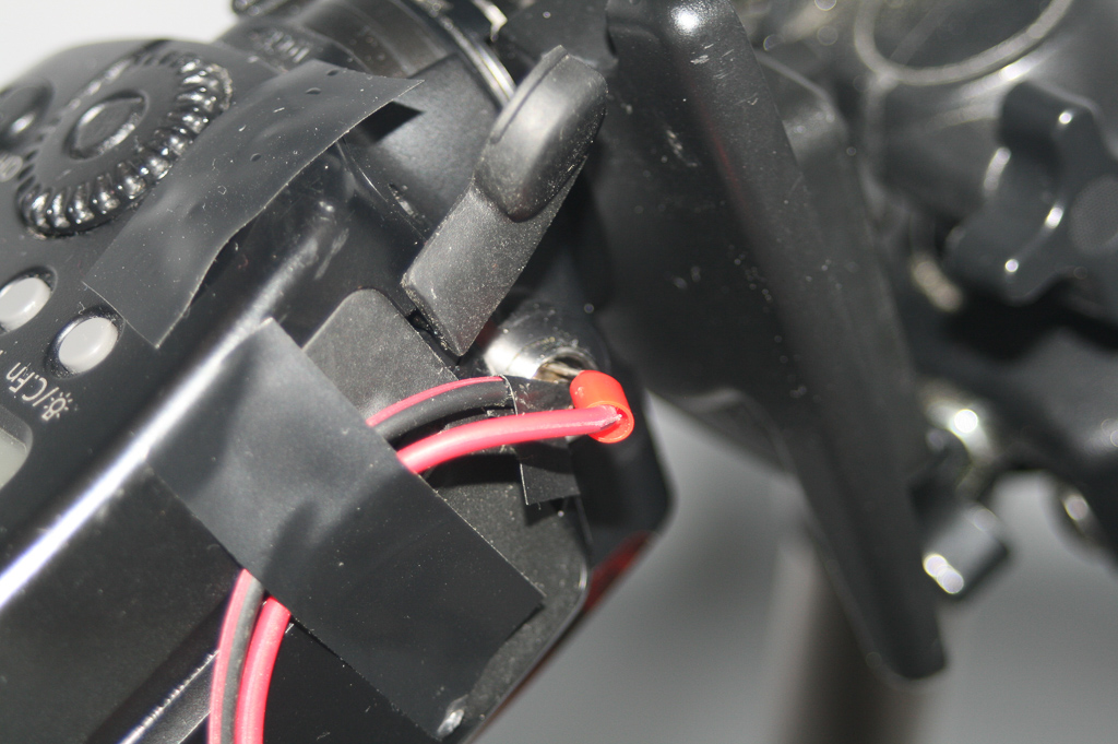

    Comme j'en avais parlé, voici la photo du contacteur bricolé pour mon ballon (les fils sont à brancher sur le flash) : un modèle de simplicité...
    • EXIF: Canon (EOS 400D DIGITAL) | 80mm | 1/60s | f/5.6 | ISO 400
