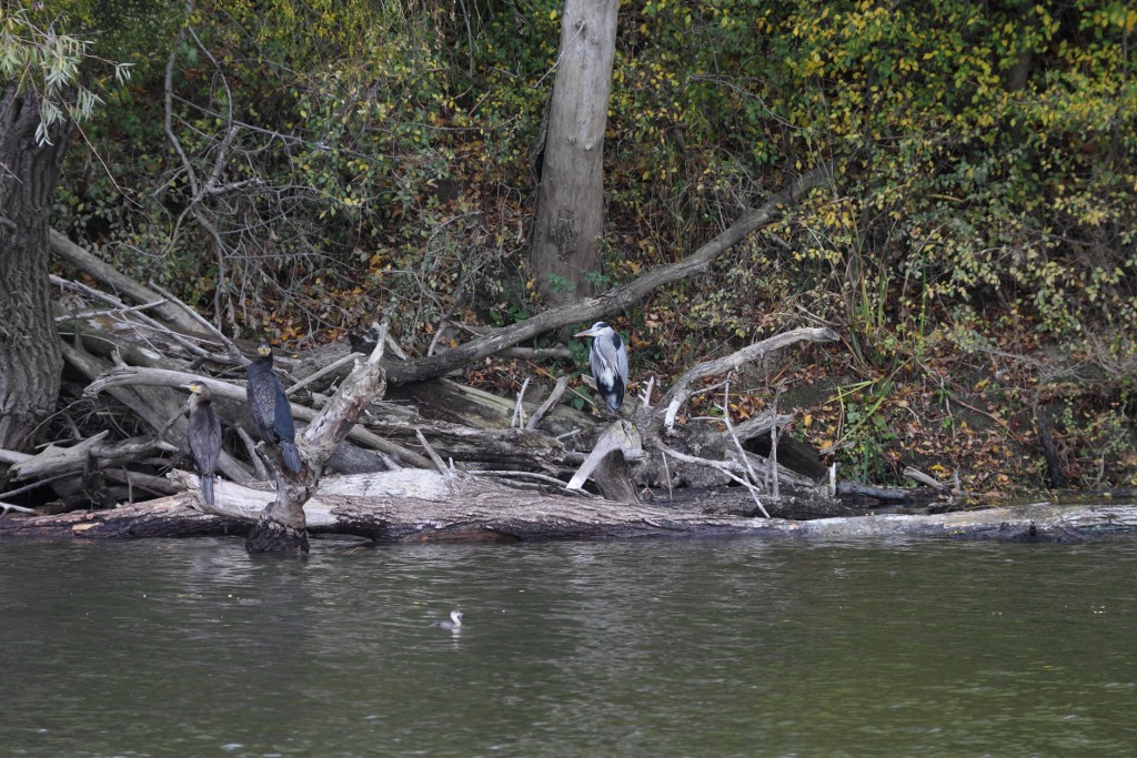

    Autre solution: une lunette astro genre orion 80 ED.
    Je suis en train de tester la chose sur un 500 D
    Un crop
    La 80 ed est une lunette APO ouverte à 7.5...de 600 mm de focale, ici, en conditions de luminosité bof.
    1/160 ème, 200 iso priorité ouverture f/7.5 netteté à 4 sous DPP, + 2 en saturation, pas de travail du JPEG résultant.
    Prix de la lulu: 320 €... l'APN est monté au foyer (ce n'est pas de la digiscopie, la lulu fait office d'objectif)
    D'emblée, une limitation de la chose: ce n'est pas aussi réactif qu'un 500 f/4 USM

    Une orion permet de faire des photos honnêtes pour un prix vraiment bas (avec les avantages et inconvénients de la digiscopie) mais si on cherche une bonne qualité d'image c'est juste (par rapport aux Swarovski, mais pas le même prix).

    En fait, la digiscopie, c'est ce que l'on appelle une prise par projection oculaire. Ici, je suis au foyer, comme pour un vrai objectif.
    le montage est le suivant:
    (C'est la version SW de l'orion 80 ED)
    En poste affut semi fixe ça doit rouler. Certains arrivent à shooter avec ça avec un monopode (!)
    Nous sommes bien d'accord, je disais juste que l'orion avait les avantages et inconvénients de la digiscopie.
