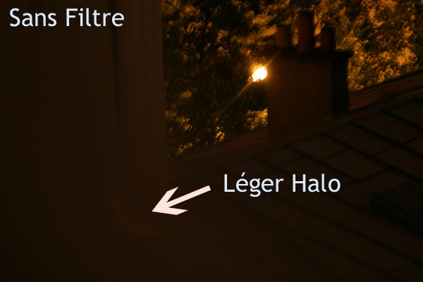

    Je viens de faire 2 s?ries de tests sur un Sigma 70-300 APO, ? 300 mm F/5.6 et 300 mm F/11.
    J'ai compar? Hoya standard, Hoya HMC et sans filtre.
    Il n'y a aucune diff?rence visible pour moi. Pas d'am?lioration/d?gradation du piqu?, pas de dominante couleur ?vidente (sujet probablement trop color? pour juger), aberrations chromatiques r?duites ? F/11 (mais toujours pr?sentes) et sans modification avec ou sans filtre.
    Le seul point que je n'ai pas test?, le flare. J'essaierai ce soir.
    Donc autant acheter le - cher, mets les sur une feuille blaches tu verras la coloration
    juin 2004
    Asnières
    1 110
    1D MK III
    24-105/4.0 L IS USM, 70-200/4.0 L IS USM, 85/1.8 USM, 135/2.0 L USM, 300/4.0 L IS ISM
    Finalement, le seul test valable, c'est bien le Flare, comme le signalait LCL2000 dans un autre topic.
    Voici 3 photos r?alis?es avec le 70-300
    ExposureTime : 3,20Sec
    FNumber : F5,6
    ISOSpeedRatings : 200
    FocalLength : 263,00(mm)
    Photo 1 : aucun filtre - L?ger halo
    Photo 2 : Filtre Hoya HMC UV
    Photo 3 : Filtre Hoya UV
    On constate que le filtre standard laisse une grosse tache de reflexion.
    Le filtre "multi-coated" s'en sort mieux, mais il reste encore une tache. Donc de nuit, il vaut mieux enlever les filtres.
