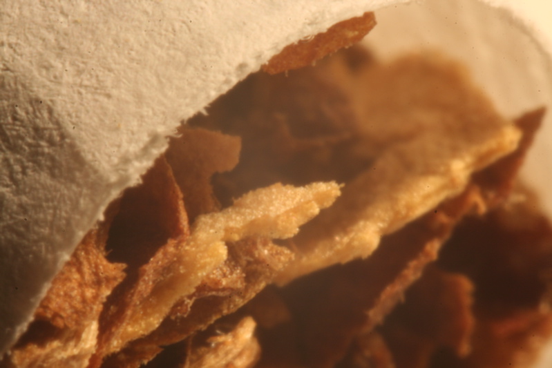

    pour la macro, j'ai inversé le 18-55 ef-s standard, ça donne des grossisements assez importants...
    c'est fort lent, pas trespropre, mais bluffant a mon avis, en ce qui concerne l'agrandissmeent...
    Devinette: c'est quoi a votre avis:
    • EXIF: Canon ( EOS 350D DIGITAL) | 0.5s | ISO 200
    ça, c'est en position 18mm inversé, avec une fermeture du diaphragme manuelle a F8 si je me souviens bien, et, c'est le 18-55 standard du 350D

    juste une remarque pour vinid3 : on ne dit pas :
    Devinette: c'est quoi a votre avis mais on dit Kéké-C
    Bon d'accord je sors

    C une chip ? ou est l' huile ?

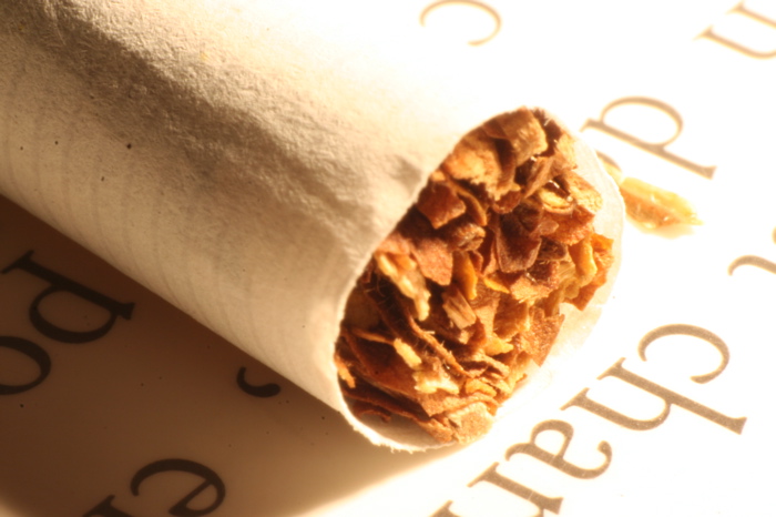

    Bon, la solution a la devinette.. héhé...
    en faite, c'est encore bien plus petit...
    voila, une autre, bien moins agrandi dans le sense ou elle a été prise au 55mm et non au 18mm..
    (je precise que ce ne sont pas des crops)
    eh oui, c'etait le bout d'une clope industrielle... donc, les chips, ben c'est du tabac

    Salut,
    C'est compliqué le bricolage maison ?
    J'ai essayé avec du M42 135/2,8 pantacon , mais c'est pas superbe il y a comme un voile,
    c'est le mieux que j'ai obtenus après traitement:34:
    Excusez moi pour la taille, mais je ne sais plus les valeurs
