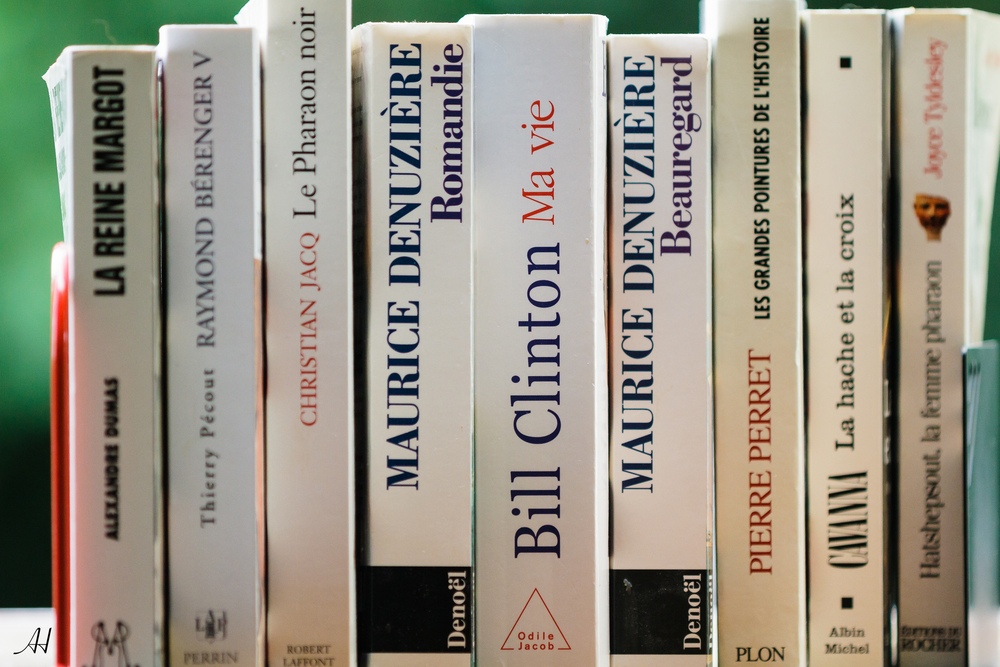

    Personnellement, je préfère cette technique. Le Focus est sur .... Bill Clinton, suffisamment large pour le collimateur. Livres espacés de 1.5 cm
    • EXIF: Canon ( EOS 7D) | 80-200 L | 200mm | 1/200s | f/2.8 | ISO 400

    A la base l'idée est identique , mais la tienne peut être plus efficace effectivement et plus facile à mettre en oeuvre (sur la tranche du livre ).
    Merci pour l'idée.
    (avec livre sur Ronald Reagan, tu penses que c'est différend ?? )

    Avec Reagan, tu as un back focus plus important
