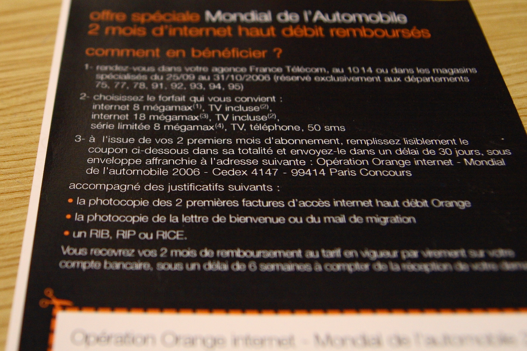

    bon, j'ai été un peu idiot, j'ai fait mes mires au 100-400 en 1600 iso ...mais bon, pour le focus, ca ira.
    http://zefredweb.free.fr/Photos/Tests/

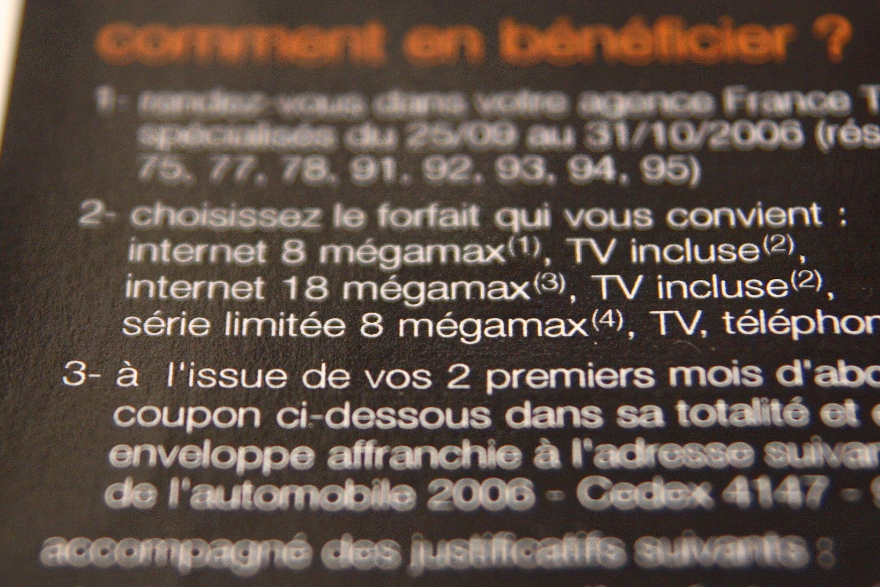

    derniers tests :
    http://zefredweb.free.fr/Photos/Tests/17_crop.jpg
    http://zefredweb.free.fr/Photos/Tests/50_crop.jpg
    le hic c'est que je visais : le 18 (de internet 18 mégamax)
    bon ok, c'est de pres, donc presque macro. je ne sais pas si c'est reellement handicapant.

    Que pensez-vous de mes derniers résultats de test ?

    Il semblerait que le Tamron 17-50 2.8 souffre de front focus alors que je m'attendais à du back focus avec la photo de l'arbre...
    Pour info, la zone de netteté s'étend devant et derrière le point de mise au point de manière inégale : pour simplifier, 1/3 se trouve devant, 2/3 se trouve derrière le point de MàP.
    Le 400 a l'air OK pour la MàP (à 400).
