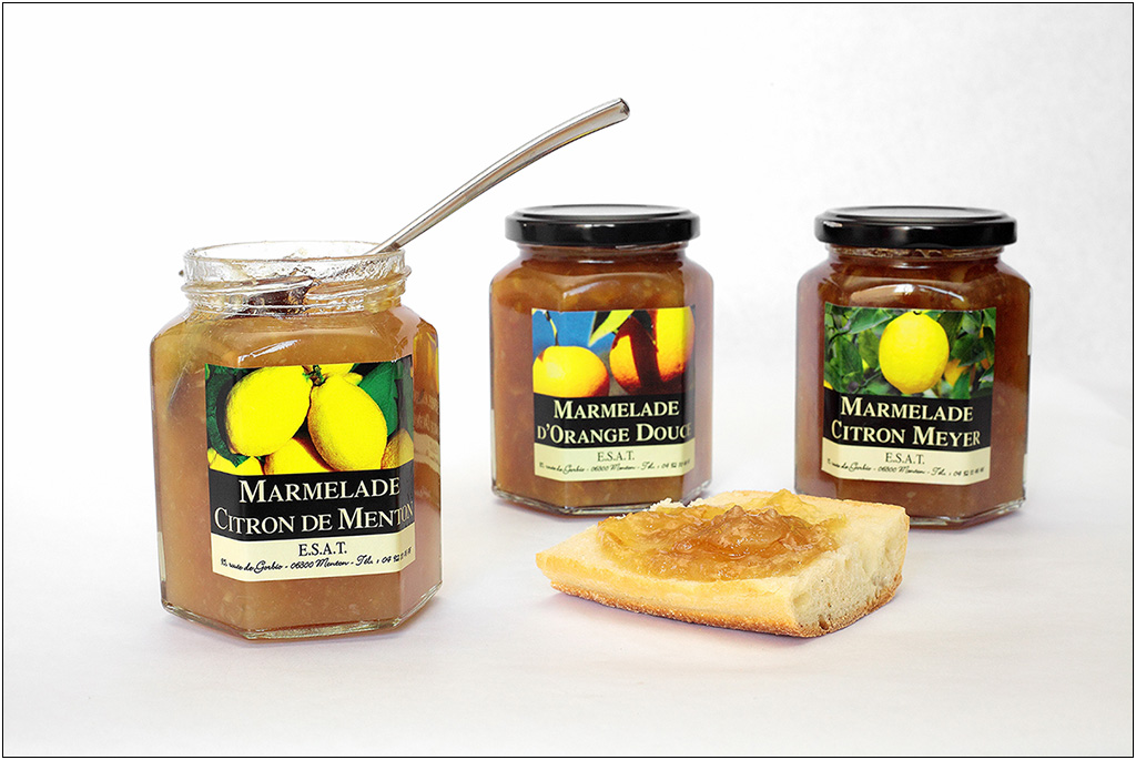

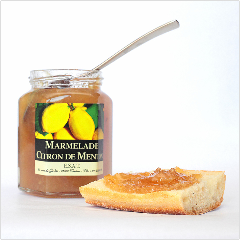

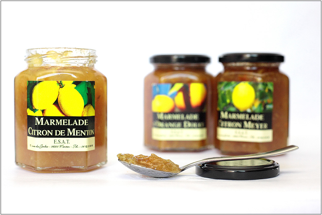

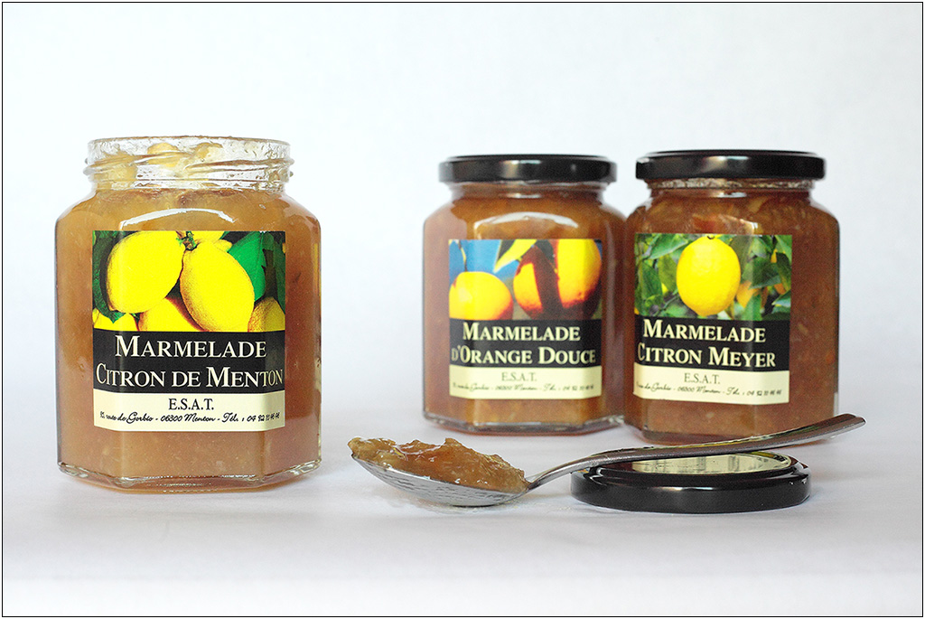

    Petit post rapide pour avoir votre avis et votre aide sur ce type d'images :
    J'ai été missionné pour prendre en photo des produits vendus par l'association de mon épouse. La destination finale étant un site internet pour les ventes.
    Sans réel matériel de studio, j'ai bricolé cela la semaine dernière, et dois m'y remettre dans les mêmes conditions dès aujourd'hui.
    Quels conseils me donneriez-vous tant en terme de présentation (j'ai fait le classique pot tout seul...), et surtout de technique éclairage/PDV ?
    Merci d'avance pour votre aide précieuse
    1.
    • EXIF: Canon ( EOS 5D Mark II) | 50mm | 1/60s | f/5 | ISO 400
    2.
    • EXIF: Canon ( EOS 5D Mark II) | 50mm | 1/15s | f/11 | ISO 400
    3.
    4.
    • EXIF: Canon ( EOS 5D Mark II) | 50mm | 1/25s | f/10 | ISO 400
    Encore merci !

    Bonjour Fabien ,l'idée de la tartine rend (àmon avis) le produit + appétissant , la 4 est pour moi la plus réussie pour envisager la vente de marmelade par l'assos de ton épouse
    Mario.
    J'ai une petite préférence pour la troisième ; je trouve qu'elle met mieux les produits en valeur.
    Membre Avatar de artis31
    785
    EOS-7D / EOS-40D
    Ma préférence va à la 3, où les 4 éléments sont mis en valeur. Je suis d'accord avec Mariomar, la tartine ajoute un plus.

    Huuum ça donne envie tout ça! Plus un pour la tartine, donc 3 et 4 pour moi. Bon j'arrête de les regarder sinon je vais manger mon écran .

    Bel exercice
    Pour de la plus, les couleurs devraient claquer un p'tit peu plus je pense
    Attention à tes éléments, il faut qu'il soient propres, même si c'est contraire à la réalité
    J'en veux pour exemple, le dos de la petite cuillère, le tour du pot
    J'inverserai les éléments nets, les pots doivent être parfaitement nets pour de la pub, la tartine, la cuillère, les autres pots peuvent l'être un peu moins, un peu plus en suggestion

    Pour moi, c'est un peu trop plat et les éléments se superposent un peu trop. De même, pour la cuillère, je pense qu'il faudrait en prendre une propre et déposer de la marmelade dedans plutôt que de puiser dans le pot directement. Le tour du pot devrait aussi être "propre", comme le suggère Œildetaup.
    Je trouve aussi que ça manque un peu de netteté, de définition, de contraste. De quelque chose mais je ne sais pas trop quoi.

    Quel est le cahier des charges que t'a donné ton épouse ou l'asso ? Le produit doit être parfaitement visible et seul ou être mis en situation ou en valeur ?
    Pour un produit seul : la 1 ou la 4 sont pas mal mais :
    • sur la 1 reculer encore plus les deux autres pots, ne pas les coller l'un à l'autre, légère plongée pour mieux voir le contenu de la cuillère, nettoyer la cuillère, changer le couvercle par une tartine ou tout autre chose de mangeable.
    • sur la 4 donner un poil plus d'air à l'ensemble, ne pas mettre la cuillère dans le pot ou d'une autre manière, attention aux reflets surtout concernant l'étiquette.
    Pour plusieurs produits sur la même image la 3 est la meilleure mais attention de traiter chaque pot de manière équitable, là le pot débouché et en avant et plus mis en valeur.

    Compte tenu de la finalité de la photo, je placerais mes pots dans un contexte, Nappe, bol de café chaud (fumée), thé chaud, pain coupée en tranche, on pourrait même y rajouter à discrétion un verre de jus d'orange pour suggérer un coté vitaminée, ce qui au demeurant n'est pas faux.
    Tu travail sur un produit alimentaire, il faut donner envie au futur consommateur, le faire rever, moi je te suggère de faire un tour sur "google image" à la recherche confiture, histoire de voir ce qui ce fait pour en tirer le meilleur pour ta création, il n'y a aucun mal à prendre et à interpreter les bonnes idées.
    Une petite plongée avec la cuillère généreuse dans le pot, ça donne envie, tu donne au client une vue qu'il connait bien, puisque c'est celle qu'on a quand on regarde un pot de confiture, cela permet également de voir la texture de la confiture dans le pot, celle-ci ayant apparemment des morceaux de fruits dedans. il faut arriver a faire exploser la saveur sur une photo, facile à dire, plus difficile à faire, mais on est dans de l'alimentaire, il faut que ça claque, que ça sonne bon. Et compte tenu de ce que tu nous montre ici, cela ne devrait pas te poser trop de problème.
    En ce qui me concerne, je ne ferais pas jouer la profondeur de champs, interessante quand tu as un seul et même produits, mais là il y en à plusieurs, autant que la différence soit bien lisible, sauf bien évidement si tu fait trois fois la même prise en mettant à chaque fois une confiture différente en avant !
    Bon j'ai un peu extrapolé sur ta demande initiale, mais à défaut de suivre mes idées, cela peut t'en donner d'autres, après tout c'est ça aussi le partage. Encore une fois comme je dis ce n'est pas la qualité de tes photos qui me gène ici, mais c'est le manque qu'il y a autour. dison que la ça fait un peu trop catalogue pour mi… mais c'est peut-être l'effet recherché.

    C'est très bien fabien. Les 2 dernières pour moi, le but n'étant pas de jouer avec le bokeh mais de présenter le produit.
    La dernière pour cela est super gourmande, j'aime beaucoup. Avec ton macro tu as ptet aussi la possibilité de prendre une tof "gros plan" de la tranche de pain + du produit lui même.

    Je serais aussi partisan d'éviter les trop grandes ouverture afin de gagner en PDC et avoir tout net.
    L'idéal serait autour de F/13 iso 100 (en tout cas c'est ce que je fait en studio pour des objets), mais faut avoir assez de lumière (un flash avec BAL)
    Peut être (si tu as) un polarisant pour limiter les reflets?
    Éventuellement prendre un poil plus le pot par dessus pour lui donner plus de rondeur. (genre "3/4 vertical")

    Merci Alexis, mon éclairage coûte plus cher que celui que tu m'as indiqué... c'est mon 430EX
    Les produits sont face à la baie vitrée exposée plein sud, mais un mur cache le soleil direct de l'après-midi. Je cache les reflets de la-dite fenêtre avec des feuilles blanches (aujourd'hui, j'ai utilisé mon épouse, et des bouts de carton). Aucun matériel spécifique pour le moment, mais j'aimerais bien avoir un peu mieux, ne serait-ce qu'un câble pour déporter le flash et mieux l'orienter. Le reste est du PT, un peu trop à mon goût (d'où mon MP).
    Merci Dolgo pour tes conseils. Je pense qu'il faut effectivement que je sois plus en hauteur, comme sur la 3.

    La dernière pour moi. une vraie invitation à déguster la marmelade, pourtant je n'aime pas ça!
