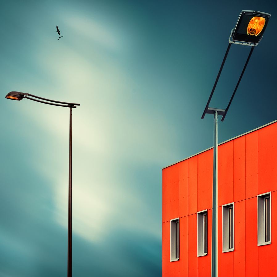

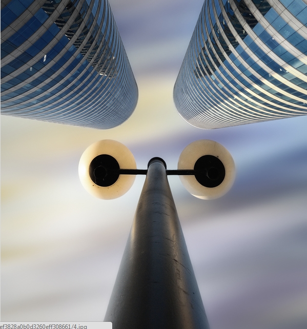

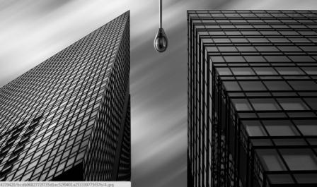

    1. le ciel a-t-il été retouché ? je pense que oui, mais votre retour avisé m'interesse fortement !
    2. COMMENT fait-on ? photoshop ? genre faut être un AS du détourage ??
    Voici les photos screenshots. Merci pour vos lumières afin de comprendre et progresser !
    1.
    • EXIF: 0D () |
    2.
    • EXIF: 0D () |
    3.
    • EXIF: 0D () |
    Membre Avatar de Balilaï
    Casamance
    7 404
    50D / G12 / Wiko
    50, 24-105, 100-400
    La 3 pose longue, ça ne fait aucun doute
    La 1 je pense aussi
    Et la 2, non ciel normal, retouche normale

    Hello je ne suis pas convaincu par les explications...notamment pour la 2 ( l'oiseau est net et ce ciel ne me semble pas "original".
    D'autres avis ?

    Pinceau de réglage sur lightroom et on retouche le ciel à part du reste de l'image.
    Pas besoin d'être un as du détourage avec cet outil, le masquage automatique fait des merveilles.
    Pour ce qui est des exemples postés il y a un peu tout mais en particulier de la pose longue je pense.

    Pose longue sur la 1 et la 3 assurément mais pour la 2 c'est sans doute un traitement séparé du ciel comme je l'indique au dessus.
    Après rien n'empêche d'ajouter l'oiseau sur la 2 en post prod également.

    Le ciel est retouché sur toutes les images à ce que je peux voir. Pour obtenir un résultat pareil, coup de pinceau sous LR avec clarté sur -100 et contraste à fond.
    Comme le dit Yann3D, c'est devenu assez simple de manier ces outils.

    Je suis désolé d'insister
    Pas besoin de traitement pour obtenir aucune de ces 3 photos !!
    La 3 c'est bien évidement une pose longue
    La 2 ce ciel est simplement du à la profondeur de champs (d'ou l'oiseau net puisqu'il est apparament plus bas que le haut de la tour)
    Et la 1 c'est l'un ou l'autre mais surement un peu des deux
    Pourquoi vouloir du compliqué quand tout est simple
    PS je voudrais bien voir des détourages de cette qualité fait avec Ligtroom !

    D'accord avec vous pour la 1 et la 3 (poses longues), la 2 par contre il est fort probable que ce ciel ne soit pas comme ça à la prise de vue.
    Pour moi il y a baisse de l'expo du ciel et un bon coup de clarté en négatif.
    Mais bon si on veut répondre à la question de départ, dans la plupart des cas les ciels comme sur la 3 par exemple n'ont aucun besoin de post-traitement (sauf passage en N&B ici)

    +1 pour les poses longues, mais pour la 2, je pense à un HDR léger de 3 vues avec détourage du zozio ou superposition de 2 photos dont une en pose longue... à méditer.

    ok pour le HDR, ca ne fait quasi aucun doute, il est bien maitrisé.
    pour le ciel : va pour la pose longue, mais pour la profondeur de champs, j'ai du mal

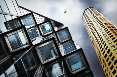

    allez, une autre... et là l'oiseau est net et il est assez haut dans le ciel, donc pas de profondeur de champ courte ni de pose longue.
    donc en gros, c'est de la composition photoshop ? sinon si le gars fait ca en une photo (mis à part les retouches classiques contraste, etc.), chapeau l'artiste !

    je dirais même que sur cette photo il n'y a pas que les oiseaux de rajoutée
    je dirais même les poteaux électriques. Regarde bien celui devant le batiment... ça fait très faux

    Les photos sont toutes du même auteur... Je sais pas trop quoi penser sur le post traitement...
