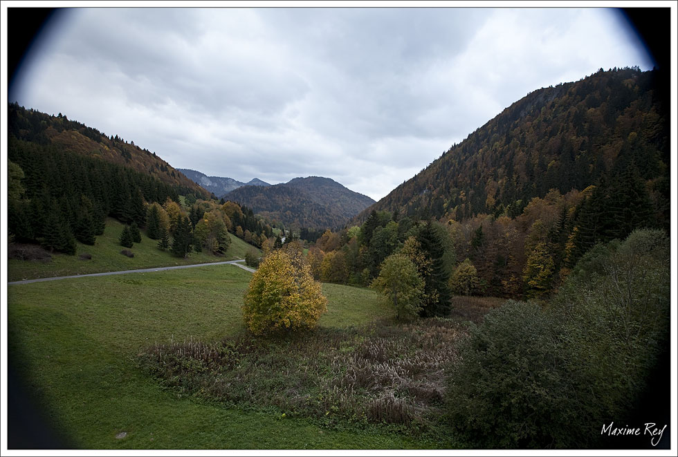

    Voilà, je possède un 5DII+16-35II et je voulais investir dans un système LEE de la façon suivante:
    -Bague pour GA 82mm
    -Porte filtre LEE
    -Filtre(s) GND soft
    -La bague pour filtre polarisant 105mm (en avant du système)
    -Et pour finir le polarisant circulaire LEE 105mm
    Et ma question est:
    Est ce qu'il y aura du vignettage, dû au polarisant, à 16mm avec le tout monté?
    Merci d'avance pour vos retours d'expériences!

    Je pense que oui !!
    Moi sur le 7d + 10-22 (qui correspond au 16-35 sur FF) vignetage jusque 12 mm
    Mais peut être d'autres avis des utilisateurs de FF !!

    Avec un diamètre de 105mm a moins d'un CM tu ne devrais pas voir le filtre pola sur les photos ca fait 23mm de diagonale de plus que la frontale du 16-35.

    Petit retour, ça vignette!
    Deux plots + dégradé ND 0,6 soft + pola
    • EXIF: Canon ( EOS 5D Mark II) | 16mm | 0.5s | f/8 | ISO 100

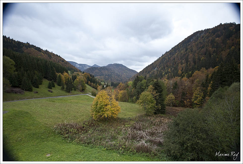

    Un seul plot + dégradé ND 0,6 soft + pola
    Un petit recadrage et en avant!

    merci beaucoup pour ce retour, en effet, ça vignette pas mal !

    pour ne pas avoir de vignettage avec le pola heliopan il faut obligatoirement un seul slot pour les dégradés. Pour ma part, je shoot tjs à 21mm avec le 17-40mm
