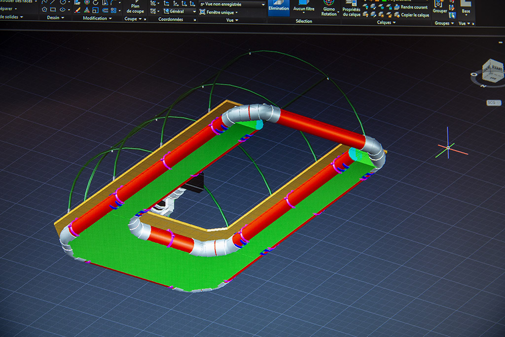

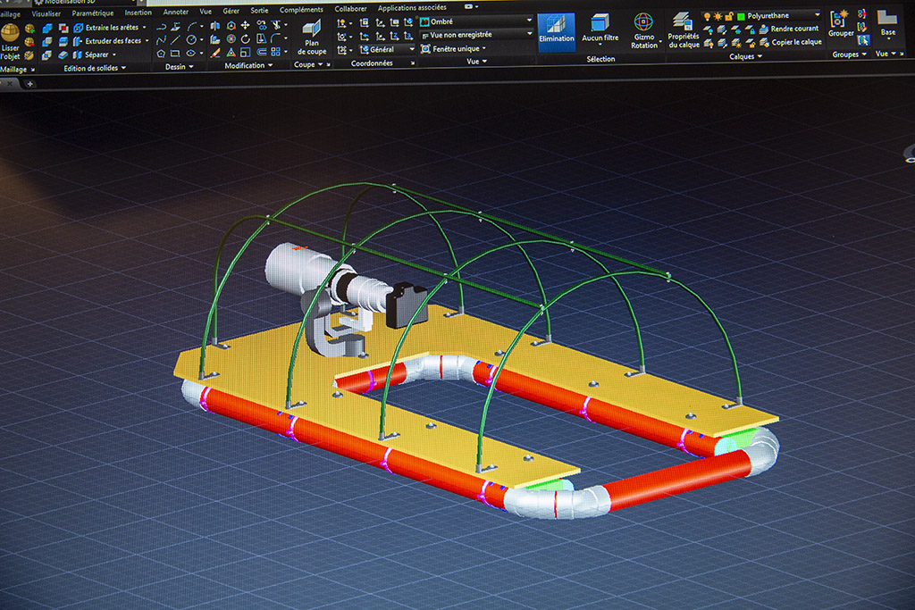

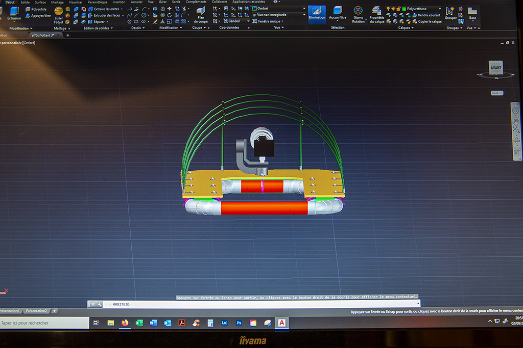

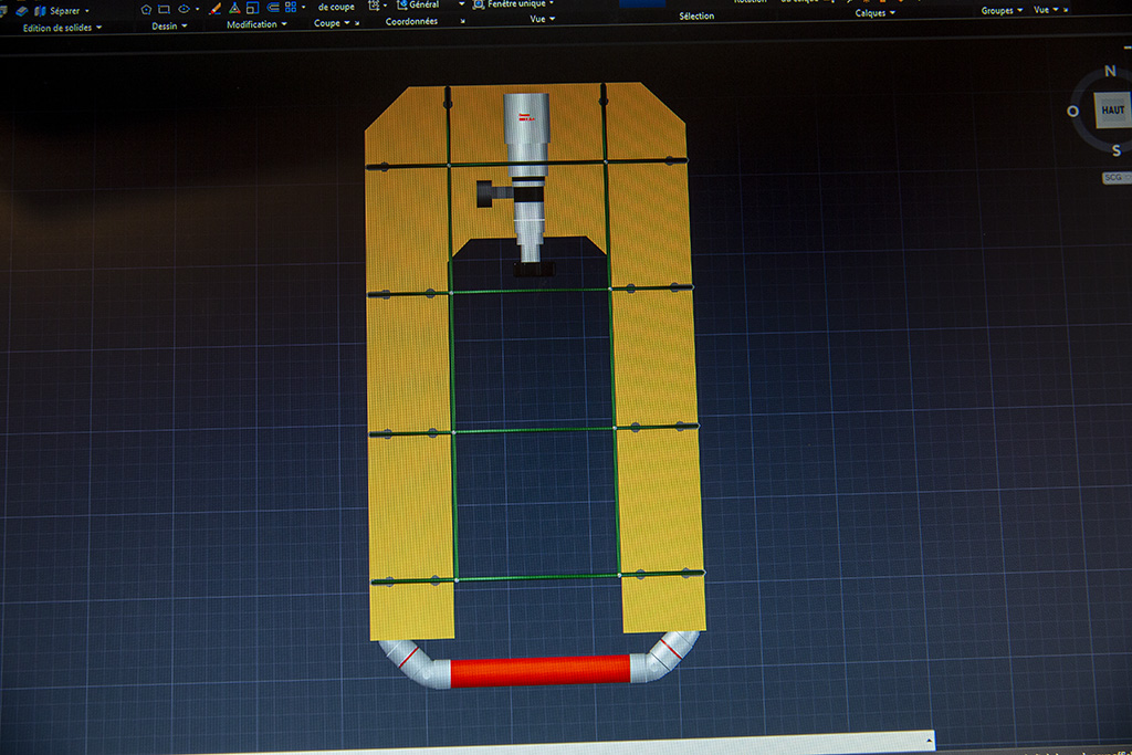

    Libéré de mes responsabilités d’élu et à la retraite, je vais enfin pouvoir réaliser mon affût flottant.
    Avant de passer à la construction je vous soumets le plan 3D du projet.
    L’affût sera réalisé en PVC Ø100 pour les flotteurs, le plancher en plexi blanc de 10mm, l’arceau en tube IRO Ø16, des panneaux de polyuréthane seront incérés entre les flotteurs pour une meilleure flottabilité, la visserie et les platines en inox A2.
    Dimension 2.30/1.25 pour permettre de supporter mon poids pour traverser les zones à forte profondeur.
    L’affût va rester à demeure à proximité d’un îlot au centre du plan d’eau, un système de câble et poulie immergé sera installé pour le rapprocher de la rive et le replacer après utilisation.
    Je suis preneur de tous vos conseils et sujétions.

    Le problème principal à ce genre de construction (tube PVC + plaque + rotule, ...) c'est que l'appareil se retrouve bien trop haut pour un rendu harmonieux et un reflet parfait.
    Je sais bien que les gens pensent en premier à leur sécurité et à leur matériel, mais le rendu photographique s'en trouve impacté.
    J'utilise une simple plaque de polystyrène extrude de 100mm d'épaisseur et un bean bag pour poser l'appareil, rien de plus.
    Ca supporte sans problème un 400 2,8, 2 boitiers, convertisseur, ... et mon poids quand il y a besoin de s'appuyer.

    Le tube à l’arrière va te gêner et je doute qu’il soit indispensable. Et retourner la structure ça donnerait quoi ?

    Non, le boîtier peut être sûrement surélevé, le bras de la rotule coulisse sur la mienne, sur mon affût la planche affleure presque l’eau

    Dans le cas d'une structure avec tube pvc, quand l'ensemble est fini, percer un petit trou et remplir le tout de mousse polyuréthane. Ca evite que ca prenne l'eau et que la flottaison soit moins bonne.
    Apres comme herve_46, ce genre d'affut avec rotule est haut et pour un super rendu , c'est moins bien.

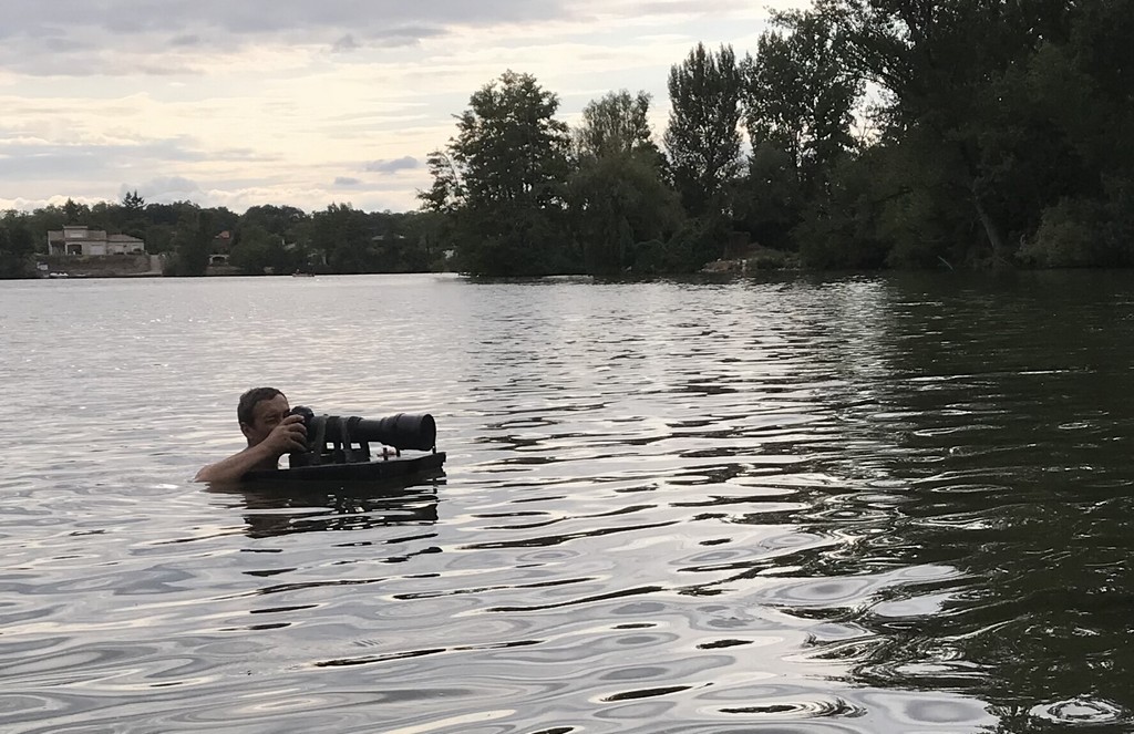

    voici mon affut.... et votre serviteur au commande ...
    Quand un bateau passe pas trop loin, ca remue pas mal et parfois c'est un peu mouillé
    Mais on est vraiment a ras de l'eau et le rendu est super
