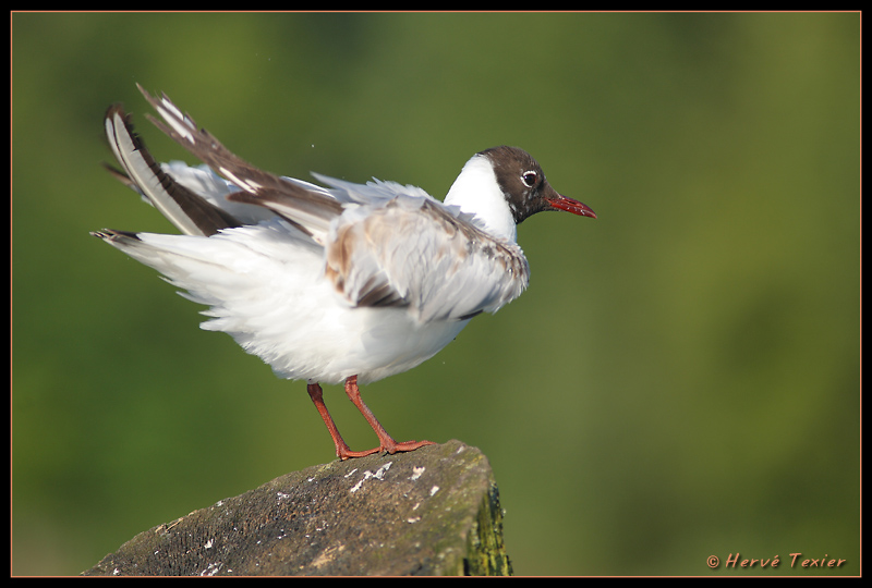

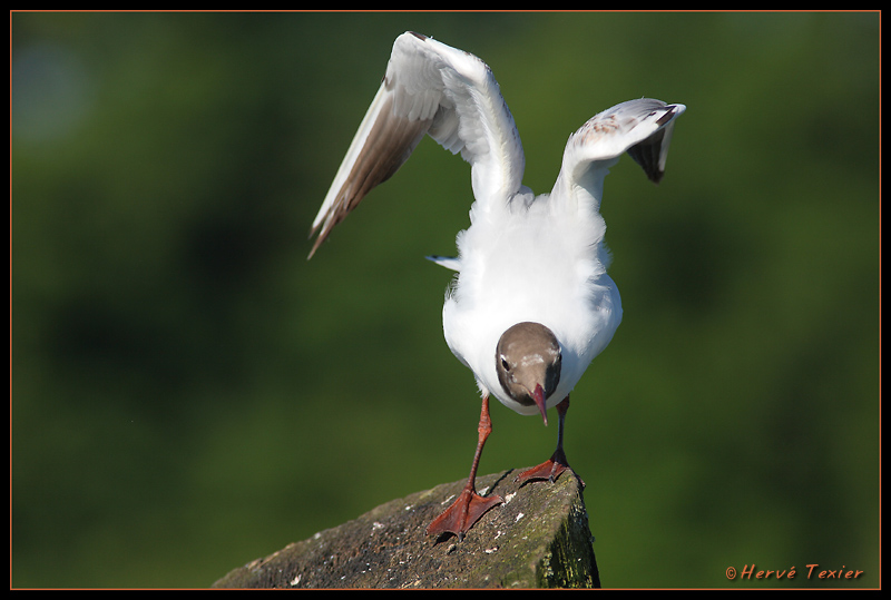

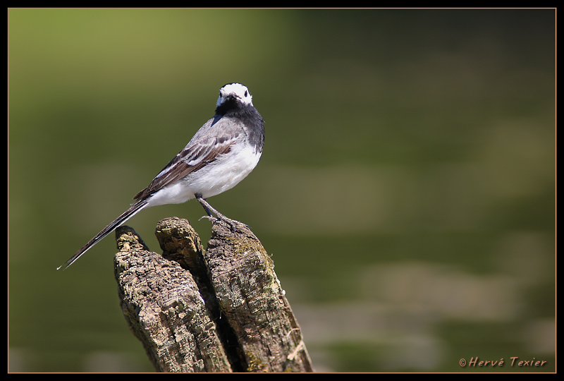

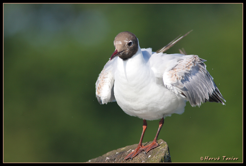

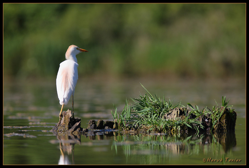

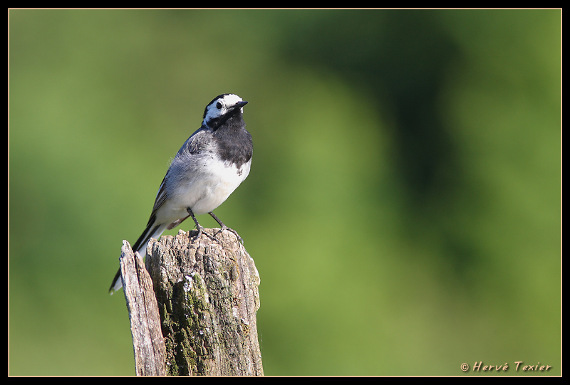

    Voici ma première expérience avec mon affût flottant.
    Les tests avec les grenouilles avaient été assez concluant, donc voici la première sortie "oiseaux"...
    Levé à 4H du matin, 1H de route et la galère du transport de l'affût de la voiture jusqu'à l'étang. Pfffff... j'en transpire encore...
    L'entrée dans l'eau se fait sans problèmes, j'avance un peu... reste plus qu'a attendre le lever du soleil. Malheureusement, pendant l'heure ou la lumière était la meilleur je n'avais rien à photographier. Je n'osais pas avancé trop pret. Erreur, grosse erreur...
    Une fois que je me suis décidé à y aller franchement, c'est là que ça a vraiment commencé... Un pur bonheur.
    Pas évident de stabiliser tout ça, d'avancer courbé quand il n'y a pas assez d'eau, pas évident non plus de ne jamais faire de bruit, mais expérience vraiment enrichisante, exitante même. J'ai plus qu'une envie, recommencer afin d'améliorer tout ça...
    Eos 5D - 300 F4 L + Ext. 1.4x - 1/1000s - F5.6 - Iso 200
    Eos 5D - 300 F4 L + Ext. 1.4x - 1/400s - F5.6 - Iso 200
    Equilibriste :
    Eos 5D - 300 F4 L + Ext. 1.4x - 1/800s - F7.1 - Iso 200
    Eos 5D - 300 F4 L + Ext. 1.4x - 1/3200s - F5.6 - Iso 400
    Cache cache :
    Eos 5D - 300 F4 L + Ext. 1.4x - 1/1600s - F7.1 - Iso 400
    Voilà voilà...
    merci pour vos avis et conseils.
