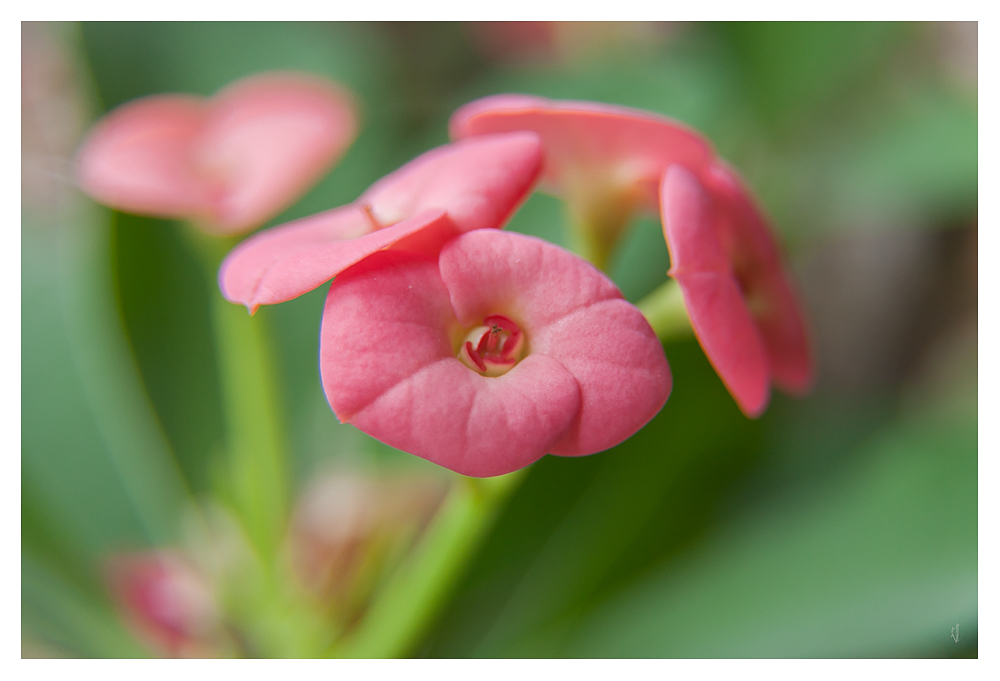

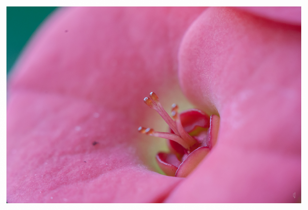

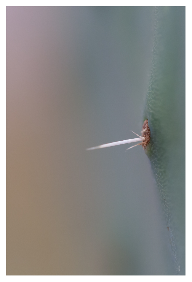

    L'objectif seul, le sujet une épine de cactus d'environ longue 6 mm, MAP mini pour ces trois prises, photo en intérieur
    • EXIF: Canon ( EOS 5D Mark II) | 100mm | 1/6s | f/2.8 | ISO 1000

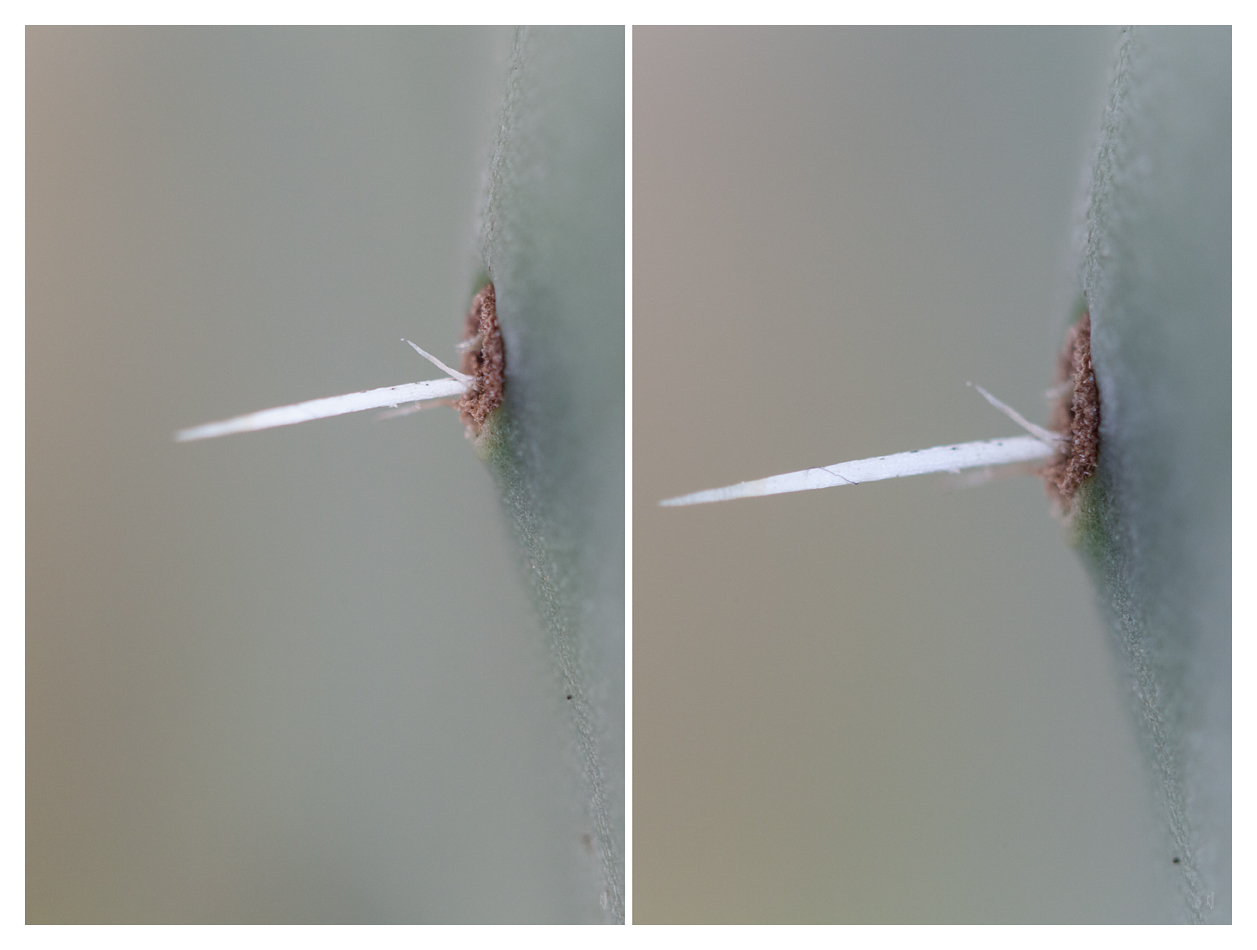

    L'objectif avec les 2 bagues allonge (à gauche), et avec l'extender (à droite)
    • EXIF: Canon ( EOS 5D Mark II) | 100mm | 1/2.5s | f/2.8 | ISO 1000

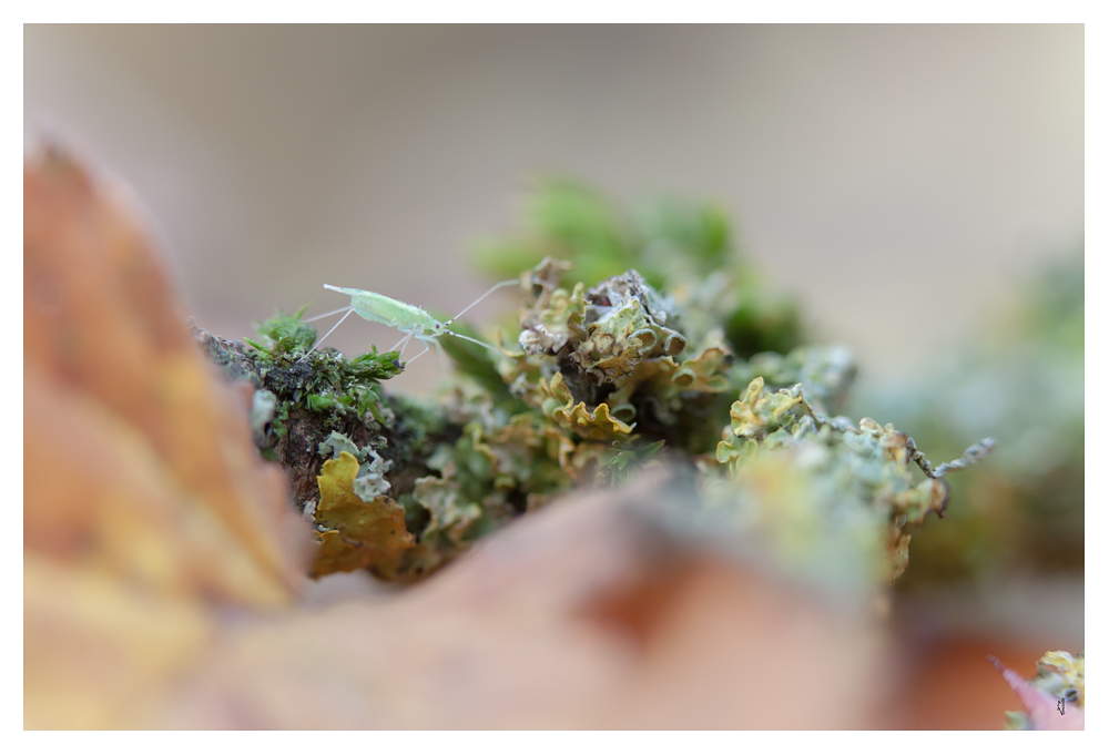

    Malacocoris chlorizans
    • EXIF: Canon ( EOS 5D Mark II) | 100mm | 1/80s | f/3.5 | ISO 1000

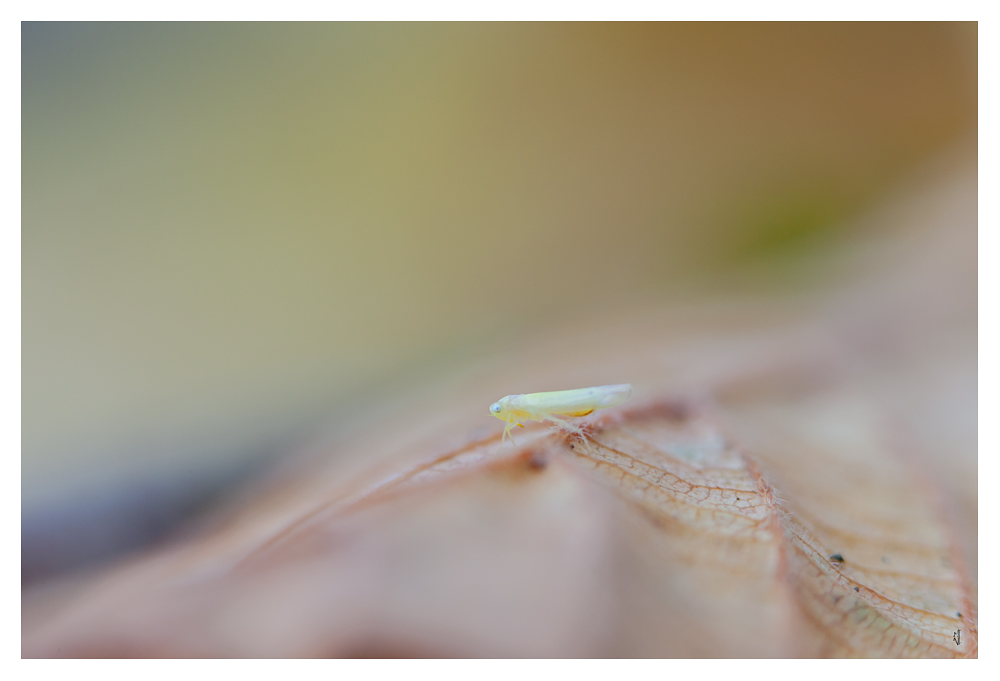

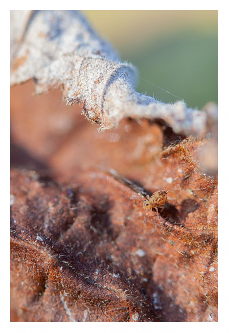

    Cicadelle
    • EXIF: Canon ( EOS 5D Mark II) | 100mm | 1/60s | f/4 | ISO 800

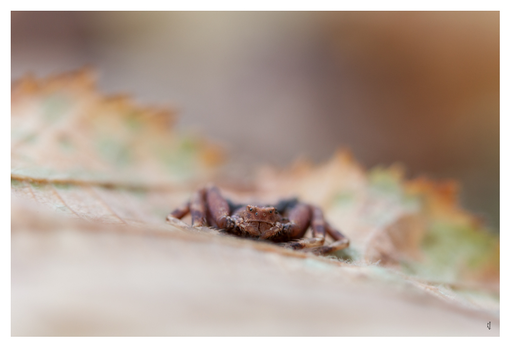

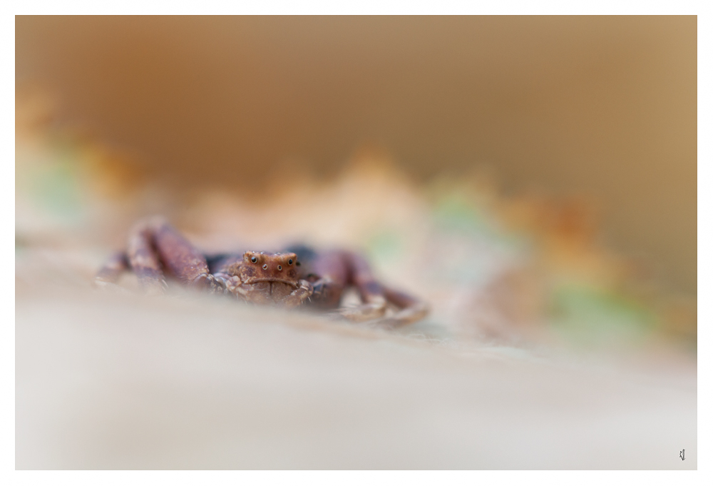

    Pistius truncatus
    • EXIF: Canon ( EOS 5D Mark II) | 100mm | 1/50s | f/4 | ISO 1000
    • EXIF: Canon ( EOS 5D Mark II) | 100mm | 1/40s | f/4 | ISO 1000

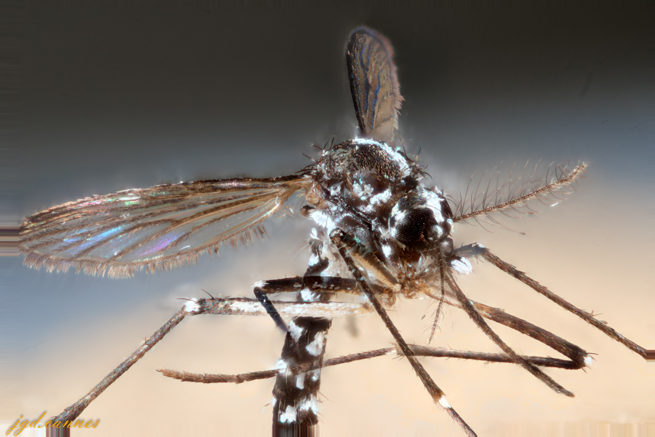

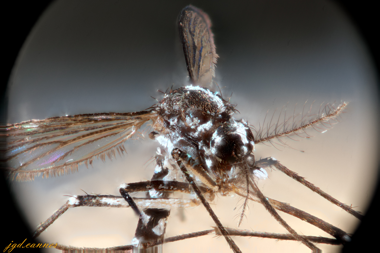

    voila l'essai que j'avais fait en 2018 avec le 100 mise au point impossible ca pompe et avec le mp e 65 ca vignette
    ==> "https://www.eos-numerique.com/forums...03/?highlight="
    [IMG]
    • EXIF: Canon ( EOS 5D Mark IV) | mp e 65 + Life size converter | 65mm | 1/200s | f/4 | ISO 100
    [/IMG]
    [IMG]
    • EXIF: Canon ( EOS 5D Mark IV) | mp e 65 + 2XIII | 65mm | 1/200s | f/4 | ISO 100
    [/IMG]

    Premièrement, merci de parler résultat , content de savoir que tu apprécies la 3, là c'était plus facile, sujet fixe et moins petit, même si elle n'a pas une grosse tête, malgré çà, je pense quand même qu'elle est intelligente
    Avec ce montage 2 bagues et extender 1,4, d'après mon comparatif (trois premières photos, l'épine), je pense que le rapport de grossissement est environ de 2 (attention je suis pas un technicien de la photo, je n'ai aucune compétence dans ce domaine), c'est un montage qui permet d'explorer momentanément un autre monde, pour faire mieux il est conseillé de s'orienter vers un objo plus adapter pour des PDV plus faciles qui évite peut-être d'avoir des temps expo limites et une montée en ISO assez conséquente pour moi et mon 5D2, AMHA de non technicien ... sinon je continue mon exploration, je vais continuer ce post avec d'autres essais, Objo, APN (40D) puis aussi espérer des conditions plus favorables
    Bonne journée à toi et bonnes sorties

    Avec le même montage que les photos précédentes j'ai pu figer un Collembole sportif, sportive aussi la MAP ... chanceuse également (je suis d'accord la photo n'est pas jolie), en ce qui concerne la MAP je ne pense pas être au plus près, donc j'ai un peu d'espoir pour que plus tard, dans une autre compo il occupe plus de place ... l'espoir fait vivre , c’était en format paysage, j'ai recadré en portrait sans crop
    Par rapport à mes précédentes photos j'ai profité ici d'une belle journée ensoleillée pour cette rencontre, je pensais que cela aurait une influence sur mes réglages pas vraiment, l'EXIF le prouve, ce montage est exigeant en lumière, pour avoir mieux il faut aller faire ses PDV sur le soleil, plus facile en ce moment car il est moins haut dans le ciel

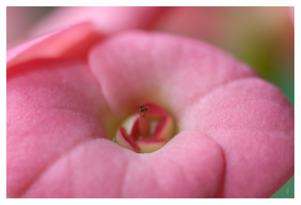

    Aujourd'hui, essais sur une fleur (Euphorbia milii) avec le EFS 17-85mm , l'extender 1,4 + les 2 bagues sur mon 5Dll, résultat pas top pour penser petit sujet, on oublie
    Pour les conditions, fleur près d'une fenêtre, météo ciel couvert gris/humide/frais, de saison quoi
    • EXIF: Canon ( EOS 5D Mark II) | 72mm | 1/2.5s | f/5.6 | ISO 1000
    Ensuite, j'ai fait le plein d'une batterie du 40D ... puis essai avec le 100mm + les 2 bagues, sans l'extender car on a le crop factor de l'aps-c (x1,6), c'est un peu l'équivalant
    La fleur mesure environ 15mm, les conditions sont les mêmes, sauf l'heure de PDV, toujours un cadrage brut de capteur, une différence pour la MAP, c'est fait avec le Live View, il facilite la MAP et c'est super efficace, très bien pour un sujet immobile
    • EXIF: Canon ( EOS 40D) | 100mm | 1/6s | f/4 | ISO 1000
    Voila pour ces derniers essais, je vais maintenant attendre des jours meilleurs pour re sortir
    Merci pour votre visite, bonne soirée et bon weekend
