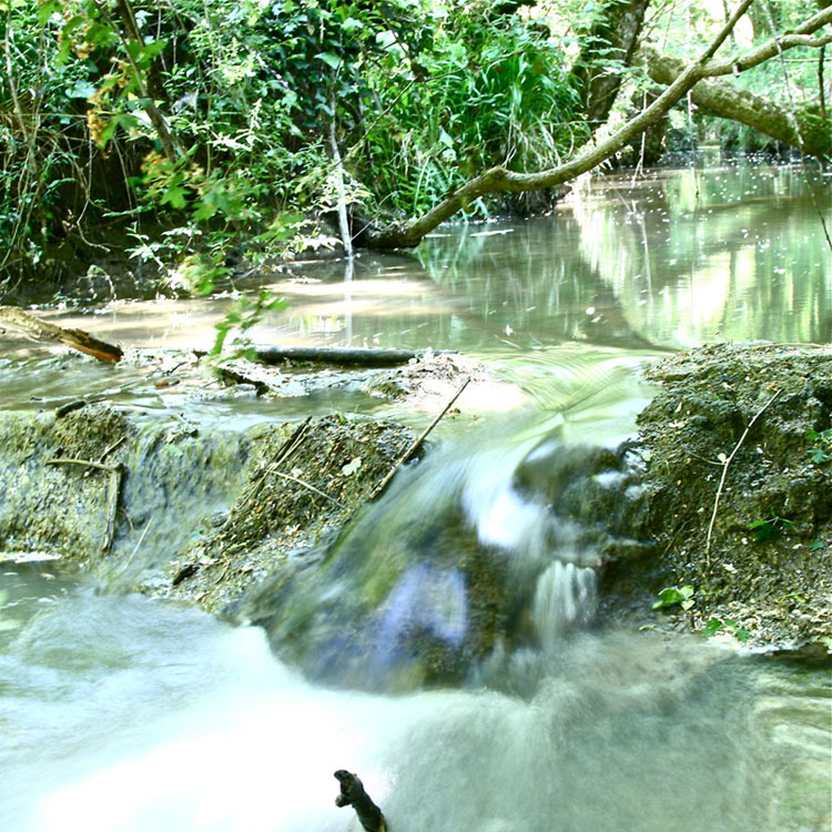

    Smile Première pose lente..
    Oui, allez y, frappez moi ! Je l'ai faite sans trépied, mais oui allez y, critiquez moi !
    Mais dites moi quand même ce que vous en pensez, en prenant cette chose en compte..
    Merci d'avance
    • EXIF: Canon ( EOS 400D DIGITAL) | 24-105mm F4 L IS USM | 24mm | 0.8s | f/8 | ISO 100

    Ce qui est difficile dans ce genre de PDV ce sont tous les détails qui nuisent à la photo : il y a trop de branches mortes. Ca conserve le côté nature et cahotique de l'environnement.
    Je ne vais pas te flageller plus que ca, mais ce que j'aime surtout dans ce type de photo, c'est le velouté qui est donné à la chute d'eau, et ici, c est superbe, techniquement. Dommage pour le flou, à cause de l'absence de trépied. Peut etre que sur un autre site, une PDV serait meilleure et plus lumineuse.

    Bon début ... et pas évident que la pose longue
    La photo est surexposé j'aurai plus fermé...
    Bonne continuation

    aie c'est flou, à refaire avec le trépied!!!

    Pareil que Alteis tu aurais dû fermer un peu plus le diaphragme cela aurait fait une bien jolie photo avec un trépied.
    Après comme le dit Jinx ça fait un peu fouillis les branches dans tous les sens mais la nature est comme elle est!

    sans trépied c'est plutot réussi, mais pour ce genre de photo, il en faut un car le temps de pose doit être supérieur à la seconde, donc tu en profite pour fermer le diaph, et tu déclenches avec une telecommande ou le retardateur, ça évite de faire bouger l'appareil !
    mais continue, y'a des choses superbes à faire en pose longue.
    j'ajouterai qu'on y gagne à mettre l'appareil très bas, car ça donne l'impression d'être au ras de l'eau ;-)

    Tout a été dit pour la pose lente. Je rajouterai : fais gaffe à ton expo. Là, ton image est grillée à pas mal d'endroits.
    Bonne continuation,
    Pour les poses longues, il faut impérativement un trépied et un filtre gris neutre genre ND110.
    Ici, l'eau est cramée ; de plus, la composition est trop fouillis.
    A refaire dans de meilleures conditions

    Citation Envoyé par Miss-CanOniste Voir le message
    Euh... T'es sûr ?
    Sinon pour être plus constructif : photo cramée, ça penche un peu à gauche, et j'aurai vu un peu plus de recul par rapport à la petite chute d'eau pour la mettre un peu plus en valeur.
    Allez, t'as plus qu'à y retourner !

    Tout a été dit , principalement trop cramée , un filtre ND semble incontournable. Pour info il peut etre intéressant pour la pose longue de régler le blocage du miroir et d'utiliser le retardateur
    Citation Envoyé par tyler73 Voir le message
    Il est intéressant de mettre le blocage du miroir seulement si la pose longue est courte !
    Sinon le (petit) bougé induit par le mouvement du miroir n'a aucune influence sur une pose d'au moins 5 secondes.

    Merci pour ces commentaires, et pour ces bons conseils.. Je mettrai mon filtre la prochaine fois alors, et pour le trépied, ça risque d'être compliqué, d'une parce que j'en ai pas encore, de deux parc'que pour réaliser la photo, j'étais accroupie sur une pierre pas stable du tout.. mais promis, jeudi s'il fait beau, je refais ça (j'emprunterais le trépied d'une copine.)
    Pour ce qui est du crammage, vous me conseillez quoi ? (ouvrir moins je suppose..)
    encore merci !
    Vendée
    2 447
    Sans pied, point de salut pour réaliser des poses longues ! Pour éviter le "cramage", sous-expose 1/3 (voir 1/2) diaph en prenant ta mesure de lumière sur la zone la plus claire de l'image.
    Et essaie d'épurer ta photo, choisis un autre endroit moins fouillis. La lecture doit être simple et immédiate.
    Bons essais !
    Amicalement,
    Chris07
    encore merci !
    Ouvrir moins, oui, et aussi et surtout utiliser un filtre gris neutre, de préférence le B&W ND1000 (autrement appelé ND110) pour les poses très longues de plusieurs secondes.

    Si tu veux éviter de cramer des zones où l'eau est en mouvement, essaie de photographier ce genre de scène à l'aurore ou au crépuscule, ou plus simple encore, choisis un ciel couvert. En plein soleil, la plage de contraste est trop forte pour nos capteurs numériques en sous-bois.

    +2 avec les rajouts de CELTICJRB et Naturepixels ! Avec ça, tu as tout ce qu'il faut pour réussir tes futures poses longues.

    ta photo manque de point d'intérêt à mon avis, rien n'accroche l'oeil, le sujet est assez inesthétique je trouve
    ensuite ta lumière est très dure (ce qui crée tout plein de reflets blancs sur l'eau), comme le dit NaturePixels mieux vaut éviter le plein soleil
    Etais-tu en réglages full manuels (mode M) ou bien as tu réglé l'ouverture (mode A) ou bien le temps de pose (mode S) manuellement uniquement ou bien en full auto (mode P ou carré vert) ?

    Et avec un cadrage vertical et non carré ?
    ... cela mettrai peut être un peu plus cette petite chute d'eau en avant et supprimerai des bois morts et autres détails moins pertinent !?
    Non ?
    Je n'irai pas jusqu'à un "pano" vertical ... quoique ...

    J'étais en full manuel. Je vais aller sur le lieux demain ou après demain normalement, histoire de refaire une prise, et j'vous montre ça de suite après. En espérant qu'il fasse meilleur, et que je trouve un autre endroit pour éviter le foulli de la nature environnante..
    Je vous tient au courant , en tout cas merci pour tout..
