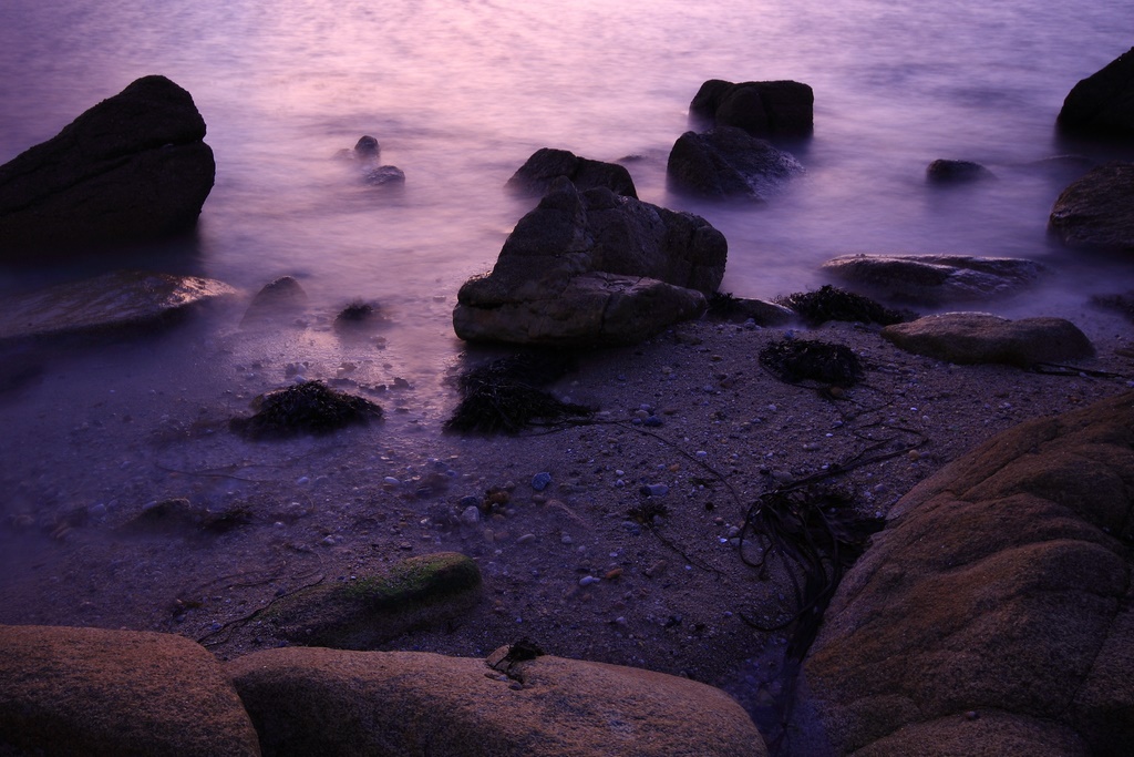

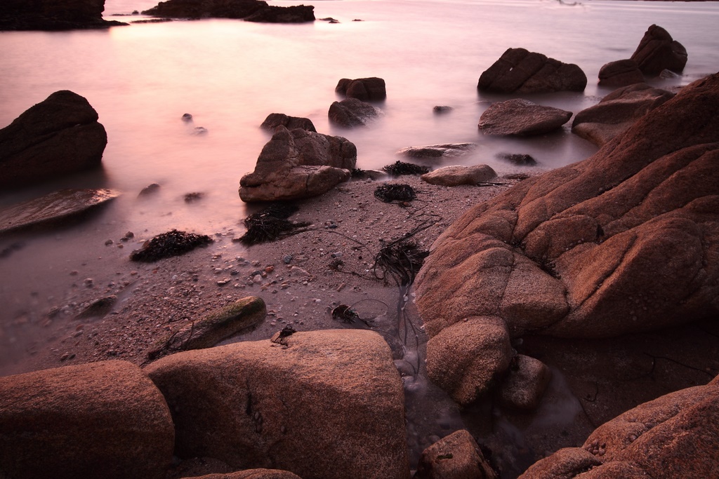

    tout est dans le titre, j'ai essayé la pose lente vers 21h30 au bord de la mer, mais je trouve mes clichés pas très réussis.
    Pose trop courte, trop longue, mal cadré, pas d'accroche, peut-être un mix de tout.
    J'ai essayé pour chaque image un traitement différent sous DPP au niveau de la température des couleurs.
    Vos avis seraient précieux pour m'améliorer, merci.
    Gérard
    • EXIF: Canon ( EOS 40D) | 20mm | 10s | f/8 | ISO 100
    • EXIF: Canon ( EOS 40D) | 13mm | 20s | f/6.3 | ISO 100
    • EXIF: Canon ( EOS 40D) | 15mm | 25s | f/13 | ISO 100

    je trouve que c'est un peu chargé, il n'y a pas assez d'eau du coup ça ne la met pas trop en valeur.
    par contre ça a l'air bien nette, tu as la bonne technique .

    pas si évident que ça les cadrages en bord de mer
    sur tes images j'ai l'impression que tu t'es baissé avec ton appareil pour prendre le sol, je sais c'est un peu imagé..
    essayé de montrer du ciel avec un point d'accroche au premier plan (branche d'arbre qui traine au bord de l'eau, un caillou)
    Tu habite dans une région idéale pour ce genre de cliché, tu n'as plus qu'a faire des essais encore et encore
    Bonne chance
    Il s'agit, a mon avis, du choix des sujets, assez banals.
    sinon, rien a redire question technique.
    Des caillasses plus spectaculaires et davantage de mer devraient te donner des possiblilités plus intéressantes.

    la technique est la, en effet mais, comme dit richar, il y a trop de chose, il manque l'horizon, le ciel pour donner de la vie a ta photo
    10 secondes c'est le minimum, d'apres moi, pour une pause longue, c'est pas trop court tu n'as rien a te reproche sur la techbique

    Pour moi, je trouve que le premier plan ne convient pas. Il est beaucoup trop chargé et attire immanquablement l'œil au détriment du sujet principal qui doit être l'eau vaporeuse.

    il faut peut etre se mettre plus au ras de l eau
    la technique est bonne

    Je trouve aussi que la technique est pas mal, le rendu filé est bon mais comme le dit F-CPZ, pour moi c'est le premier plan qui ne va pas, les algues posées là ne sont pas très belle et attire le regard. Retournes-y à un autre moment où la marée est plus haute et l'eau vient jusqu'au premier plan. En tout cas tu me sembles sur la bonne voie, continues!

    ca manque d'air!! attention au zone cramées

    la plongée casse tout de suite ton sujet
    mets ton trepied le plus bas possible quitte a poser ton apn sur un cailloux ( un sac de tissu avec dedans un sac congélation rempli de sable ) et hop ton apn est calé et ca cout moins cher que ceux qui vendent en magasin ( j'ai fabriqué mon premier il y a plus de 10 ans bien avant qu'il ne commercialise les tout fait )
    relève un peu ton apn pour avoir un bout de ciel pour donner de la profondeur a ta photo
    sinon pour ce qui est du temps de pose ben ca reste un choix perso
    recommence et je suis sur que ca sera mieux , mais pour un premier essai c'est pas mal
