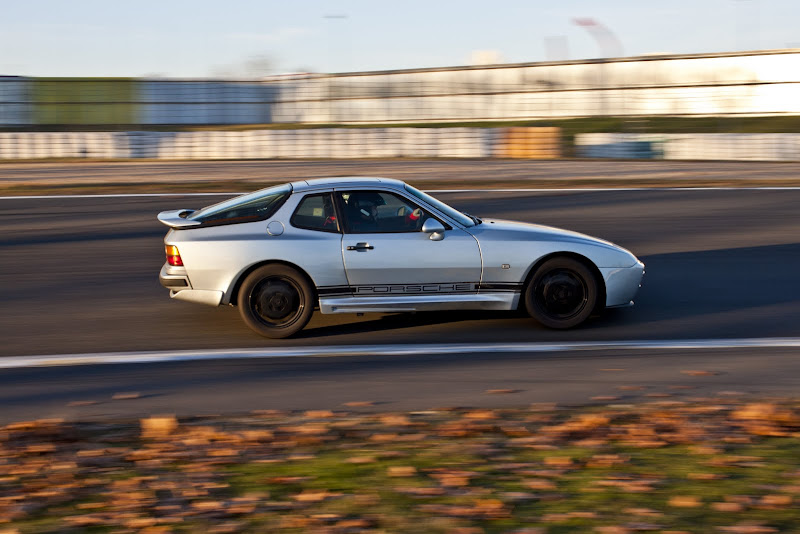

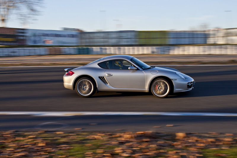

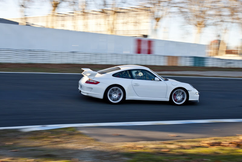

    Bonjour à tous
    Après avoir régulièrement regardé les photos présentées sur le site, je me lance et je met en ligne quelques photos prisent lors d'une sortie sur le circuit d'Albi
    C'est une sortie du Club Porsche France, de la section Toulouse
    J'ai utilisé mon ancien 500D, avec un 35mm F2 de chez Canon
    C'est la 1° fois que je tente des filés, je suis donc preneur de toutes critiques et infos
    En sachant que je suis passé maintenant avec un 7D, reçu hier et qui me tarde de tester
    Pour les photos, elles ont été prisent en
    F8
    1/100' (sauf la 1° qui est en 1/80 )
    iso 100
    en fin d'après midi
    D'avance merci
    Nicolas

    La dernière, que je n'arrive pas a mettre dans le 1° message.

    Pour des filés, la vitesse à employer dépend aussi de la vitesse des véhicules.
    A cet endroit du circuit, les véhicules ne vont pas très vite, donc pour avoir un effet assez prononcé, tu peux descendre au 1/50s. Là l'effet de filé sera plus convainquant.
    Mais ce qui me pose le plus problème c'est le cadrage. Il n'y a pas de composition. Si ce n'est qu'un test, ok, ça peut se comprendre. La voiture est donc bien trop centrée. Sur la 4, par exemple, tu aurais pu te servir des feuilles mortes au 1er plan pour renforcer l'effet de vitesse avec la voiture cadrée sur le 1er tier haut de l'image.
    Le circuit d'Albi a deux ou trois endroits plus adaptés pour les filés (arrières plans moins génants).
    Hervé

    et puis on voit même pas les compteurs !
    Avec les remarques d'Hervé cela sera tip top !

    Bonsoir
    Merci pour ces conseils
    Effectivement, j'étais placé dans le virage avant la ligne droite des stands. Donc les voitures n'allaient pas vite
    Je ne savais pas trop quoi prendre comme vitesse. La prochaine fois j'essayerais une vitesse plus lente
    Non, pas de composition, car c'était la premiere fois que je tentais cela (le filé)
    Donc je me suis plus concentré sur la méthode pour prendre les photos (avec mes bras, l'appareil photo, la rotation du torse etc etc) plutot que le cadrage
    Donc la prochaine fois, j'essayerai de penser a cela
    Les voitures plus en arrières ?
    Plus en haut de la photo ?
    Merci encore pour ces commentaires

    cadrage à revoir les voitures vont "taper" le bord de la photo
    il faut laisser plus d'espace devant la voiture

    pour moi pb de cadrage et surtout tu as pris les photos de près et debout je trouve qu'il est toujours important de se mettre à la hauteur du sujet. Il fallait s'accroupir pour moi...et prendre un collimateur externe pour laisser de la place devant la voiture.
    Les couleurs et le filés sont très bien par contre.
