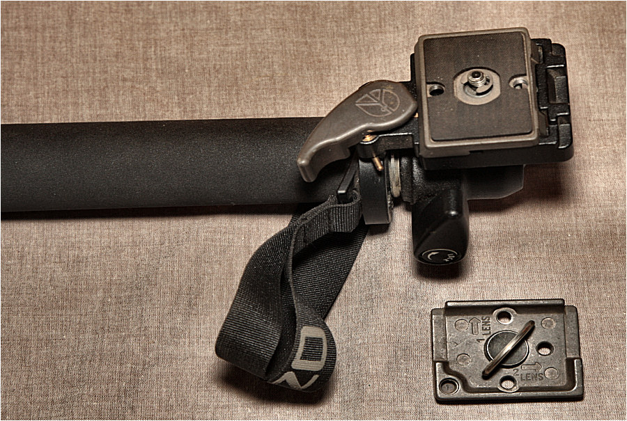

    L'adaptateur ne se monte pas directement sur le pied, mais sur la rotule.

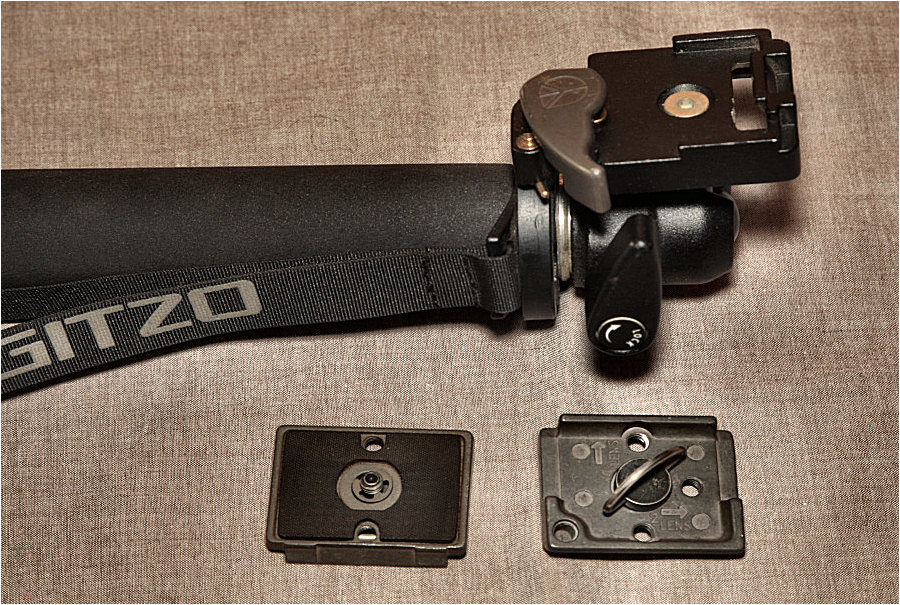

    Bon, voila à quoi cela ressemble :
    Pas eu le temps de faire dans l'artistique....

    Merci à tous....j'ai bien peur qu'il ne se monte pas !!! La tête du pied est celle d'un monopod ; juste une vis 3/8...je visse mon 7d dessus . je voulais ce système pour augmenter la stabilité et pouvoir détacher mon apn facilement.

    Je pense que cela est impossible.

    Merci Viktor, mais je voulais enlever la rotule ....c'est juste un système d'appoint !

    Si, voir au dessus.
    Mais faut une ROTULE !

    JFB18 a bien compris ....et je me suis mal exprimée......Merci

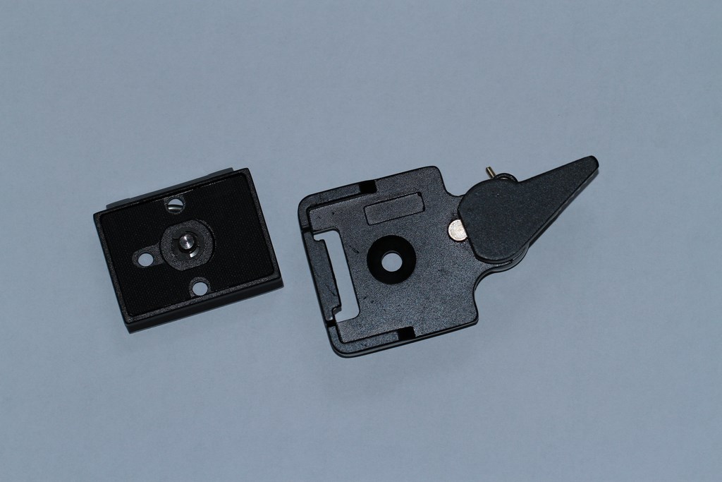

    Tiens, on est deux a avoir choisi le mauvais support, celui-ci est fait pour être fixé a l'aide d'une vis a tête fraisée.
    c'est vrai que pour le prix,14 euros c'était tentant.
    De plus en montant le plateau sur le boitier, l'anneau de serrage est tombé, il est dans deux trous minuscules d'un mm de profondeur, voila qui devrait répondre a ceux qui posent la question d'accrocher le black rapide à cet anneau.
    Sacrés chinois

    geo18
    Guest
    Et oui, j'ai les deux modèles, un comme celui présenté et l'autre avec un filetage femelle prévu pour être fixé sur une rotule.
    Les premier sont impeccables pour installer le boitier en affut sur un support en bois, donc ce n'est pas une tromperie, juste une erreur de commande.
