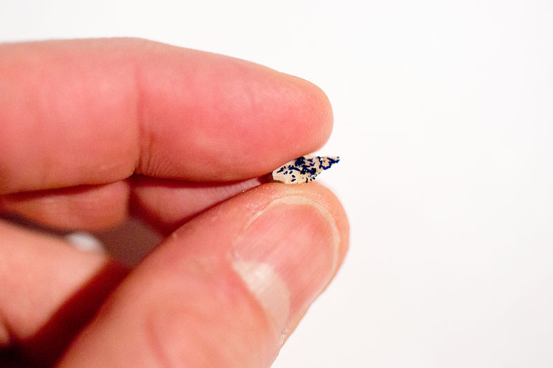

    Pourrais tu poster une photo "à vision humaine" que je me rende compte du grossissement ?
    A priori la largeur de la photo serait de l'ordre du millimètre si mes calculs sont bons (et du coup ma première question est débile). Peux tu confirmer ?

    Pour l'échelle, voici un petit cliché de l'échantillon.
    • EXIF: Canon ( EOS 5D Mark III) | 100mm | 1/160s | f/2.8 | ISO 3200
