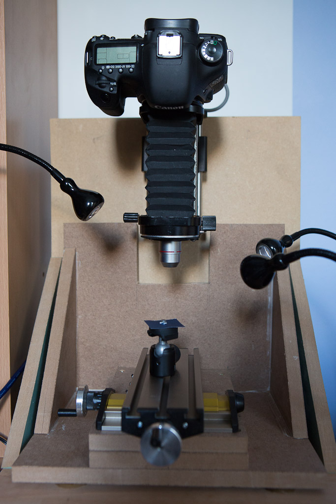

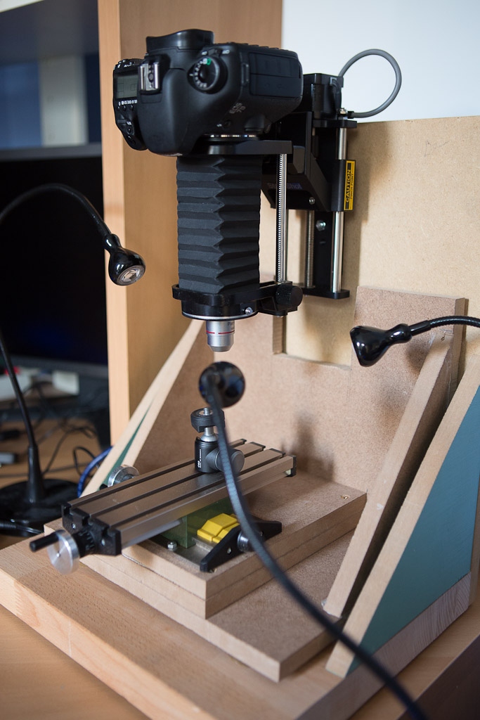

    Ca y est, mon petit atelier de stacking est terminé!!! Je me permet donc de vous le présenter, cest sans grande prétention, mais ca marche nickel.
    Tout à base de planches de récupération, il me permet de prendre des photos en position horizontale ou verticale, comme bon me semble. Tout est stabilisé par des patons anti-vibration. Je vous présenterais mes premiers essais dans un autre sujet .

    Pourrai tu décrire un peu ton systeme, notamment le support micrometrique et le diffuseur fixé sur l'objectif si je ne me trompe pas. A quoi sert il ? Et niveaux prix ca donne quoi ?

    Le support dont tu parle est juste fait pour placer le sujet comme je le veux devant l'objectif, car à fort grossissement, le moindre mouvement prend une grande importance.
    C'est un plateau Proxxon KT-70 avec une petite rotule premier prix pour pouvoir orienter mon sujet en plus de le placer dans le plan. plateau + rotule, j'ai du en avoir pour 90€. En fait, c'est une réutilisation, car je voulais au début utiliser le plateau pour faire avancer ou reculer mon sujet (ou l'appareil) pour le stack. Depuis, je me suis acheté un rail motorisé, du coups je l'utilise comme ça. C'est un peu luxe, mais ça m'est utile.

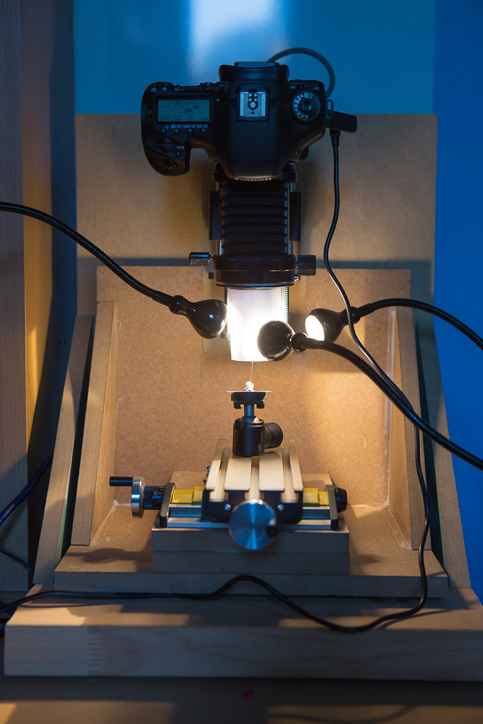

    Par contre, le bois plus les lumières Nordique, sa fait pas un peu jaune? Tu joue sur la BdB?

    Pour les photos, je met toujours un fond de couleur choisie, et un diffuseur neutre autour du sujet, donc la bdb est toujours la même (si tenté que les lampes aient tous exactement la même température, mais ça se joue à peu de choses).
    Comme ce sont des lampes LED, température assez froide, et aucune interférence de la couleur du bois.

    Y' a t-il un carré jaune sous la LED de tes lampes? (pas chiant le gars!!), j'en avait achetés il y a quelques mois, mais le rendu était trop jaune, donc retour à l'envoyeur. Dommage car c'est facilement ajustable avec ces bras souple.

    @megalodon: non, il n'y a pas de carré. Après, si toutes tes lampes sont de même température, il est facile de corriger (lors de la prise de vue par les fonctions du boitier, ou si tu prend tes photos en RAW).

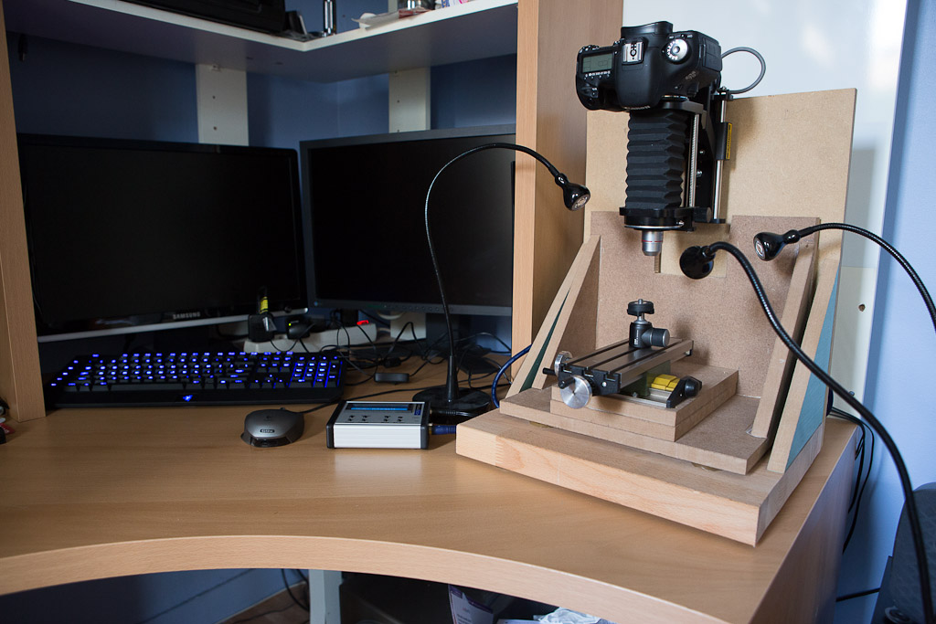

    Tu utilises quoi comme rail motorisé ?

    C'est un rail à commandes numérique de Cognisys inc (stackshot).

    Merci pour la réponse Megalodon. Effectivement c'est ce rail. J'ai profité d'un prix de groupe, nous étions 6 à en commander, mais c'est vrai que c'est pas donné à la base. Cela permet par contre de gagner un temps incroyable et d'obtenir des résultats tout de suite satisfaisants.
