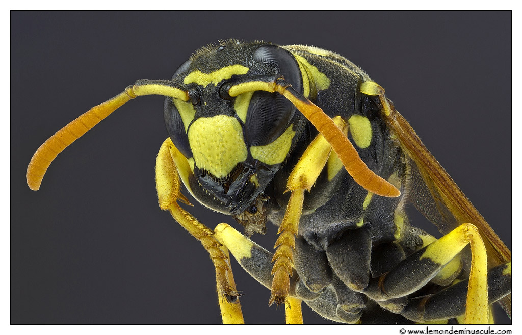

    Un focus stacking en gros plan d'une guêpe pour ce soir, peut-être une femelle poliste nympha ?
    • EXIF: Canon ( EOS 7D) | 65mm | 3.2s | f/5.6 | ISO 100
    45 images compilées avec Zerenne Stacker. MPE-5 à x3. Avance entre chaque prise : 0.06mm
    Bonne visite !
    @ bientôt.
    Steph.

    "45 images compilées avec Zerenne Stacker. MPE-5 à x3. Avance entre chaque prise : 0.06mm"
    Petite question pratique
    Comment tu fais pour avoir une telle précision? c'est du centième de mm tout de même...
    Je supose que c'est l'apn qui ce déplace... moins de risque de décalage de par sa masse?
    Ces questions, car je commence à me pencher sur le comment pour réaliser le banc de prise de vue...

    Merci à tous pour votre passage et vos commentaires !
    @ Marcel:
    Oui effectivement, dans le troisième œil on voit le MPE-65 et à droite un bout de baie vitrée et à gauche un bout de fenêtre, on ne peut pas me voir moi, je suis derrière le MPE en train de lire en attendant que ça se passe !
    @ Macrophage2 :
    Pas de flou normalement, sur mon écran calibré je n'ai pas de perte d'information dans cette zone, mais peut-être qu'avec la compression...
    @ Syll :
    Oui c'est l'APN sui se déplace, et si je me permets d'annoncer des déplacement aussi précis, c'est que j'utilise pour son déplacement un rail macro particulier : StackShot de Cognisys.
    Sa précision va jusu'à 0.01mm.
    @ Gérard : As-tu trouvé l'ID ?
    Merci à tous !
    @ bientôt.
    Steph.

    Merci Stef pour les infos d'une précision chirurgicale...
    L'automatisme de déclenchement se fait directement en connectique direct sur le 7D ou via le Pc?
    septembre 2010
    Nîmes
    2 062
    Citation Envoyé par Syll Voir le message
    Salut Thierry,
    Le boitier Cognisys fait avancer le rail comme tu le souhaites (tout est paramétrable) et gère le déclanchement en connection direct sur le 7D. Avec ça et le LiveView, le PC est complètement inutile.
    @ Marcel : J'avais pas vu ça comme ça en l'écrivant, mais maintenant que tu le dis...
    @ bientôt !
    Steph.
    Citation Envoyé par Helisud Voir le message
    Salut Thierry,
    @ bientôt !
    Steph.

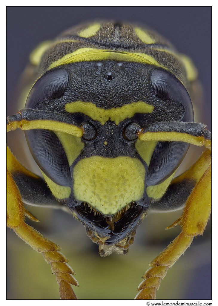

    Petite question aux entomologistes du fofo, savez-vous à quoi servent ces 3 yeux sur le dessus ?? D'ailleurs est-ce que ce sont des yeux ??? Vous parlez de faux-oeil !!

    Les "trois yeux sur le dessus" ce sont les ocelles(yeux primaires-simples- qui permettent aux insectes de s'orienter en vol).Mais ce n'est qu'une théorie,il y a d'autres explications..

    Voilà un cadrage plus large de cette belle guêpe :
    • EXIF: Canon ( EOS 7D) | 65mm | 1.6s | f/5.6 | ISO 100
    Bonne visite !

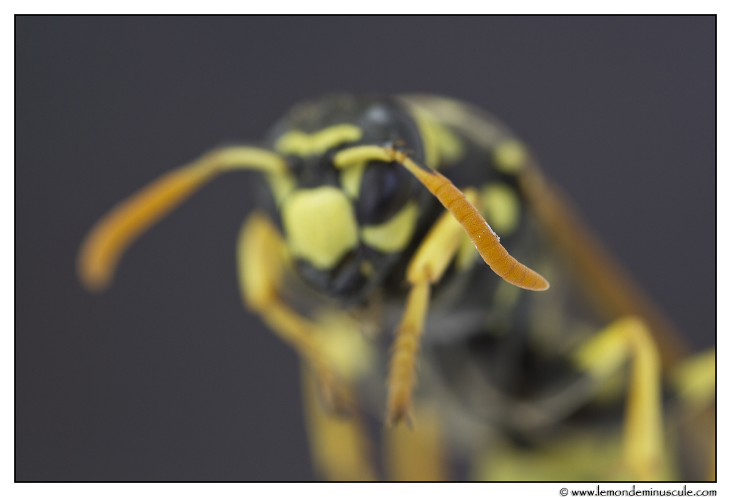

    Voila la première image du stack :

    merci pour les infos, avec la photo on comprend mieux la methode d' assemblage
