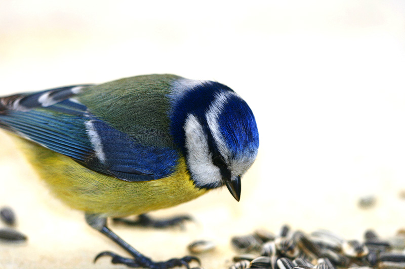

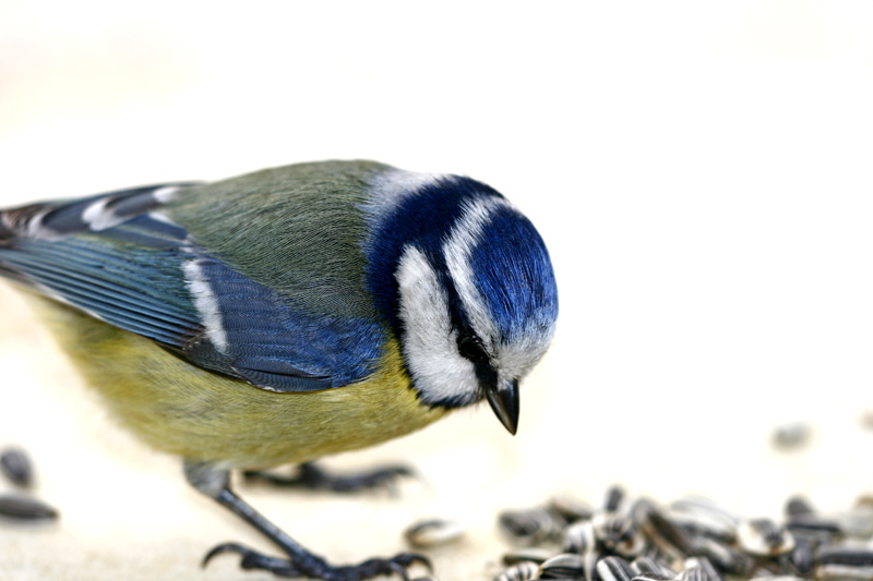

    vu que c'est en ce moment un sujet d'actualité avec le 40D, je vous propose un petit tuto sur la nettetée des images en post traitement. Ce n'est qu'une méthode parmi beaucoup d'autre, mais c'est celle qui me plait le plus car elle ne génère pas de bruit sur les surfaces homogène au contraire des filtres photoshop "plus net", "encore plus net" etc...
    Tout d'abord, ouvrez une image dans photoshop.
    Faites les retouches que vous pensez necessaires et faites ce qui suit :
    dupliquer le calque :
    Aller dans Filtre>Autres>Passe-haut
    Appliquer le sur le calque que vous venez de créer. Pour la valeur, à vous de tatonner. Personnellement j'ai remarqué que 8 pixel était optimal dans la plupart des cas.
    Maintenant il suffit d'aller sur les options de fusion des calques et choisir "lumière tamisée" :
    voilà, c'est tout. Je vous laisse juger le résultat, en comparaison :
    • EXIF: Canon ( EOS 400D DIGITAL) | 150mm | 1/200s | f/3.5 | ISO 100
    Je vous invite à essayer diverses choses : si vous jouez sur le contraste du nouveau calque vous pourrez jouer sur l'intensité de la nettetée. Sur l'image test ci dessu, j'ai pas mal forcé sur le contraste pour montrer l'effet de la manip mais la nettetée supplémentaire peu vraiment bien ètre gérée.
    De plus si vous jouer sur le paramètre "exposition" du nouveau calque vous influerez sur la luminositée globale de l'image sans cramer les zones claires.
    Voilà, j'éspère que ce sera utile à certains. Si vous avez des questions ou des suggestions n'hésitez pas
    A bientot!
