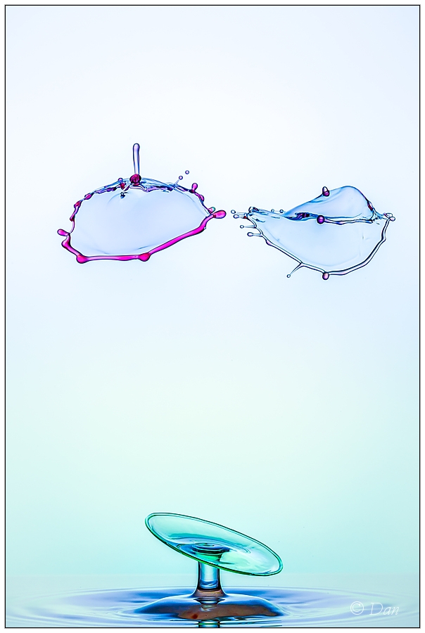

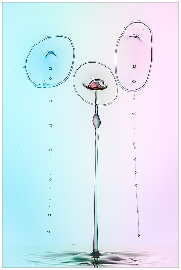

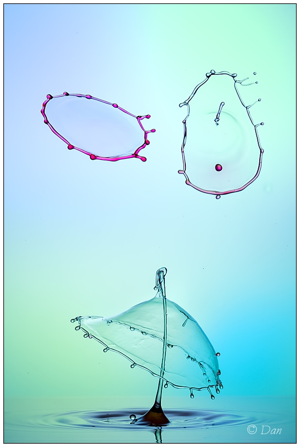

    Bonjour à tous.
    Ci-joint, une série un peu différente de la précédente.
    La collision du milieu est créé de façon conventionnelle. Une goutte est lâchée depuis le haut et une seconde goutte
    entre en contact avec la première lors de sa remonté. Les gouttes latérales proviennent de deux fontaines. Les gouttes
    sont expédiées depuis le dessous de la surface du bac et entre en collision avec des gouttes lâchées d'en haut.
    Ce montage permet des variantes à l'infini, ce n'est qu'une question de réglages du timing et de pression des divers liquides.
    Un peu de patience aide aussi
    A bientôt
    Dan

    Très beau une question la couleur comment est-elle réalisée ?..Merci
    Superbes de maitrises techniques, Bravo
    Mon regard sur ces regards
    La 1, un clin d'œil désabusé
    La 2, grandement étonné
    La 3, mal réveillé, et toujours dans les vap'

    Citation Envoyé par ABBS Voir le message
    Hello et merci pour ton passage.
    Pour les couleurs, il y a du colorant alimentaire rouge et bleu dans les réservoirs et un gel/plastique de couleur entre le flash et le plexi blanc d'arrière plan.

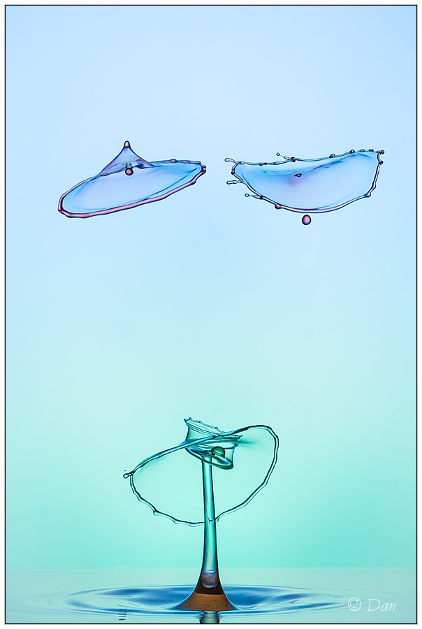

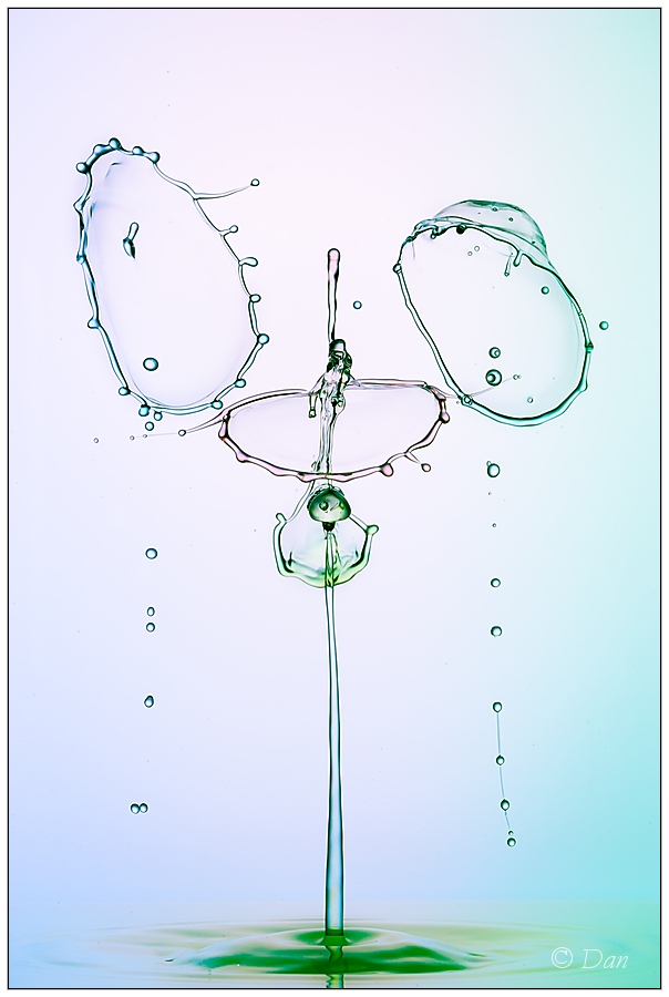

    En voilà encore deux avec la même technique avant de passer à autre chose d'un peu plus complexe.
    A bientôt, cordialement
    Dan

    Whaooo ! La dernière avec ce corps de femme dessiné au milieu est extraordinaire !! Merci pour ces très belles expériences !!

    Tout comme Marcel ,dans les 3 premières ,j'y vois des visages aux expressions différentes!.Très belle réalisation,très pure!..et après avoir jeté un œil à ton installation :bravo pour le coté technique!

    Ouch ! Heureusement que je suis assis et que connaissant la qualité de tes productions je m'attendais à quelque-chose de fort... Superbes les deux dernières.
    Les teintes y sont moins douces que dans le premier trio, mais les formes sont extraordinaires. Moi aussi, je dicerne un corps dans le cercle rose de la dernière.
    Vraiment un très grand bravo à ta maitrise et à tes propositions.

    [QUOTE=
    Juste pour info, tu as bien shooté avec trois Ev ???
    [/QUOTE]
    Sur la 10, il y a 5 EV. Des photos avec 6 EV sont en cours
