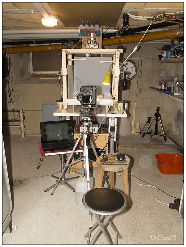

    Incroyable Dan60!
    je serais curieux de voir une photo de tout ton montage

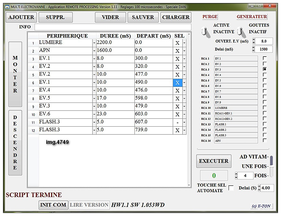

    Bonjour à tous et un grand merci pour tous vos commentaires, j'apprécie.
    Pour vous donner une idée du setup, voici 2 photos. La première représente l'installation vue de devant.
    Pour l'éclairage, un flash Einstein E640 et placé derrière le plexiglass et relier à l'automate pour le déclenchement.
    La seconde représente le script de commande de l'ensemble. Celui-ci commande l'extinction/rallumage de la lumière, l'enclenchement de l'APN,
    la commande de 6 EV et le flash. Ce logiciel pilote l'incomparable automate qu'est le Synchroduino. Cet automate à été créé par Gaetan Bouchet Alias K-TON.
    Je dois dire que sans son aide précieuse, je ne serai jamais arrivé où j'en suis car il à fallu plusieurs adaptations. Un grand merci à cet As de l'automate.
    Je vous donne aussi le lien vers le forum dédié uniquement à la Highspeed. Vous y trouverez tout un tas de renseignements fort utiles.
    PhotoHighSpeed FR ? Page d?index
    Merci encore et à bientôt
    Cordialement, Dan.

    pinaise l'usine à gaz ...
    sympa de nous montrer ton installation
    pour en venir aux tofs... hé bien disons que c'est toujours aussi magique malgré que tu nous es donné ton truc ...
