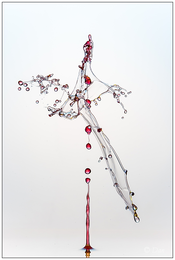

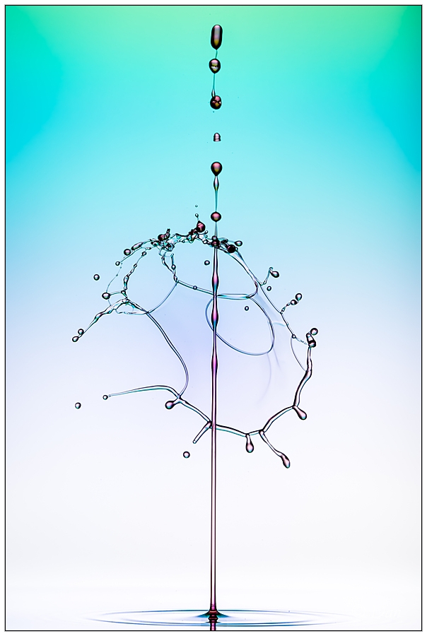

    Bonjour à tous.
    Une suite de mon travail sur les gouttes. Dans cette série du mois de juillet, la technique à été un peu différente des première photos déjà présentées.
    Les connaisseurs pourront certainement me dire comment cela à été fait ...
    Les couleurs sont obtenues à partir de gels plastique placés sur les flashs et aussi dans l'ajout de colorant dans le liquide.
    Le postraitement est fait dans LR uniquement. Pas de retouche particulière à part le tamponnage des gouttes parasites et très peu de recadrage.
    Le fait d'utiliser le MK IIn m'oblige à cadrer serré pour ne pas trop perdre en qualité.
    A bientôt
    Dan

    La 1, je vais la classer X
    La 2, parfaite pour le prochain Alien
    Toujours de l'excellent travail !

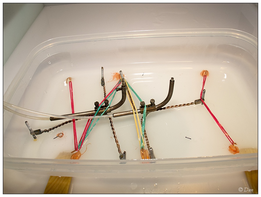

    Combien de gouttes? (3 je suppose) et quel delai entre les gouttes?

    @ Mnemmeth: Sur ces deux là, c'est un montage en "fontaine". Cela veut dire qu'il y a des gouttes qui viennent de dessous et une depuis dessus.
    @ nondidju: je suis d'accord avec toi concernant le setup. Chez chacun se sera différent et cela dépend aussi de l'automate ainsi que du logiciel qui le gère.
    Ce je fais à chaque séance, je fais une capture d'écran des données du script et je la mets avec la série de photos dans LR, ça donne une base et comme
    je n'ai pas de mémoire, ça aide.

    en fontaine ??
    tu as un cliche du montage ?
    MErci pour les infos je trouve ca interessant meme si je n'ai pas la patience pour

    Hello
    Voilà a quoi ça ressemble pour la partie basse

    Belle "usine à gaz"

    artisanal comme systeme

    Merci pour le set up!

    Usine à gaz, on me l'a déjà dite celle-là
    Dans le domaine des fontaines, je crois que le tout prêt est difficile à trouver. Il faut donc bricoler et c'est ça qui est intéressant aussi.
    Quand le résultat suit, c'est encore mieux ...

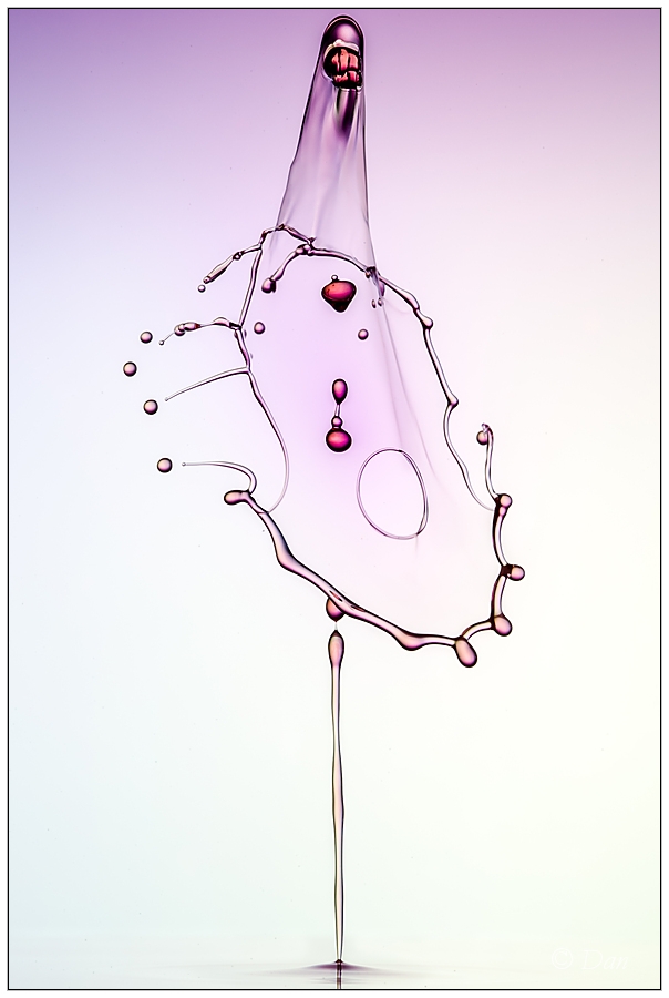

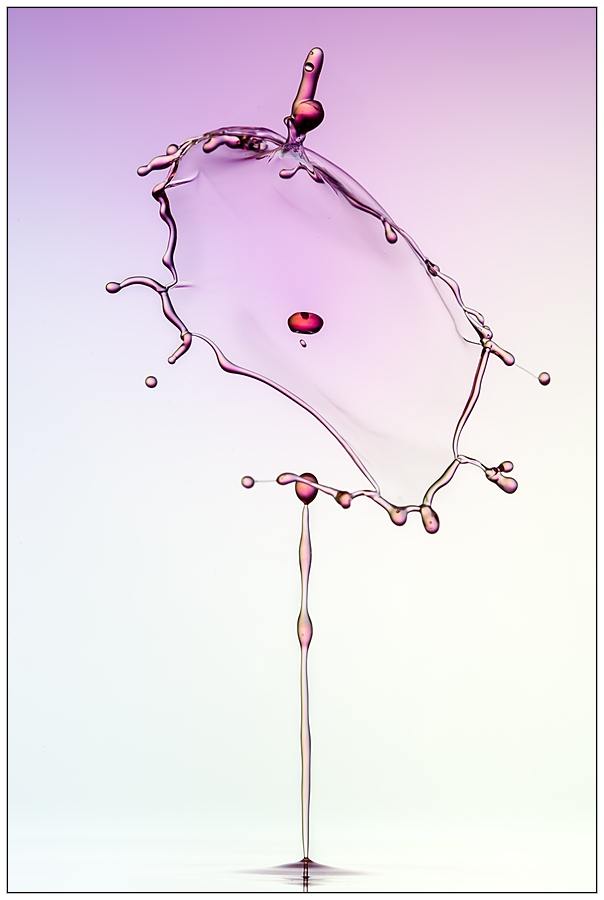

    Bonjour et merci de votre passage.
    Toujours sur le même principe en voilà deux assez différente. A la fin de chaque séance, je badine un peu avec les réglages.
    En l'occurrence, je retarde de plus en plus les flashs pour voir ... Cela donne des résultats parfois insolite.

    Alors ici, pas de détecteur seulement un automate sur lequel je règle le départ de chaque gouttes, via des électrovannes. Ici, une depuis dessous et 1 où 2 depuis dessus
