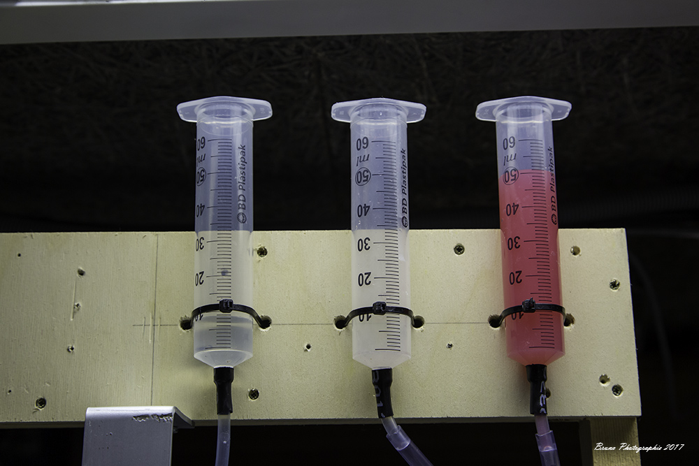

    A ce jour j'utilise des seringues sans le piston. Petit réservoir et la pression varie tout le temps.
    L'idée de siphons de Mariotte en plus sous pression me titille depuis longtemps temps. J'ai les même interrogations quand a l'étanchéité. Ton manomètre tu la trouvé ou?
