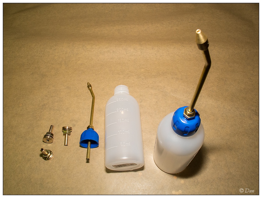

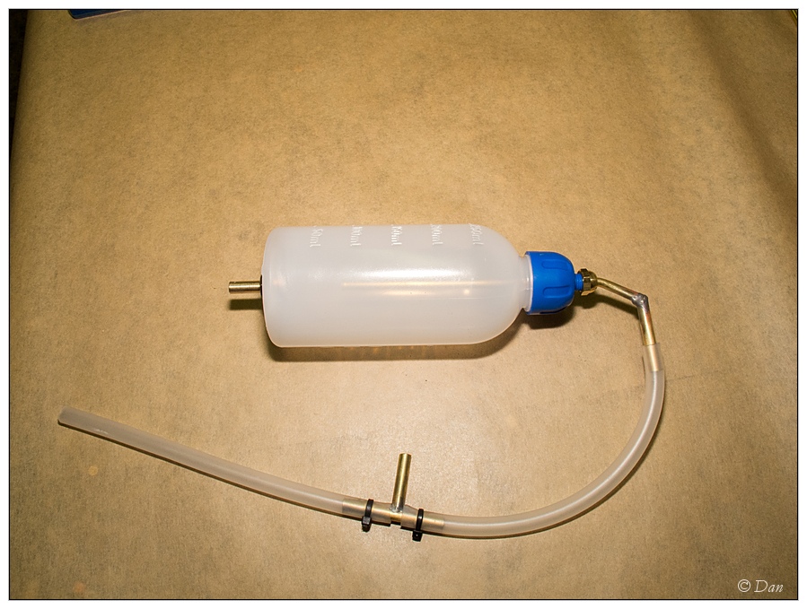

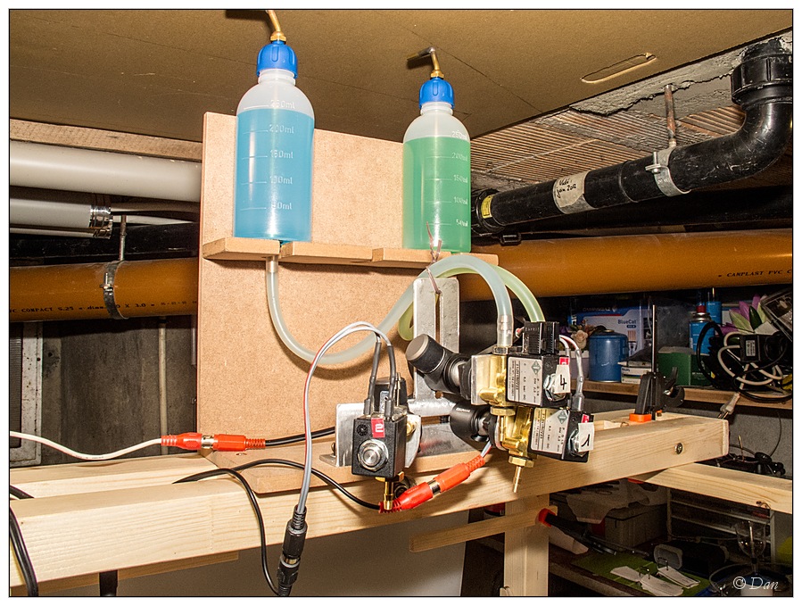

    Bonjour à tous
    Je vous présente ici une des façons simple et peu couteuse pour avoir des réservoirs efficaces
    à partir de simple burette à huile.
    Elle font 250 ml de contenance et ça me permets d'économiser du liquide à chaque séance.

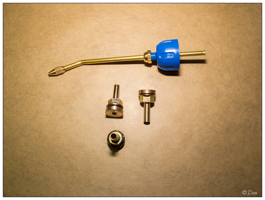

    J'ai du aussi fabriquer les embouts en laiton pour les sorties car je n'ai rien trouvé qui me convenait.
    Pourquoi 3 en 1 me direz vous ? Et bien je peux les utiliser ouverte donc sans pression, je peux aussi faire un siphon de
    mariotte en les fermant avec le bouchon d'origine et en descendant le tube jusqu'au fond ( l'écrou en dessus du bouchon bleu
    permet d'étancher le tube plongeur ) et pour finir, je peux les mettre en pression. J'ai fait des essais avec 100 grammes de pression
    dans le circuit, c'est top.

    Une petite question d'un néophyte : où as-tu trouvé tes raccords que tu installes au fond de tes bonbonnes ? Merci par avance
    Animateur Atelier "Water Drop" Avatar de Dan60
    St-Martin -canton de Fribourg
    482
    EOS 10D - EOS 5D - 1D Mark IIn - 1D Mark
    Canon 100 macro + 100-400 Is + 24-105 IS
    Citation Envoyé par René_G Voir le message
    Bonsoir Dan60,
    Hello
    Ah, encore un qui n'a pas pris la peine de lire le post ...
    Pour les embouts de sortie, fabrication perso.
    Il y a aussi cette solution:
    Raccord
    En cas de commande, faire attention à la rubrique " Optionen " 6 mm de préférence...
