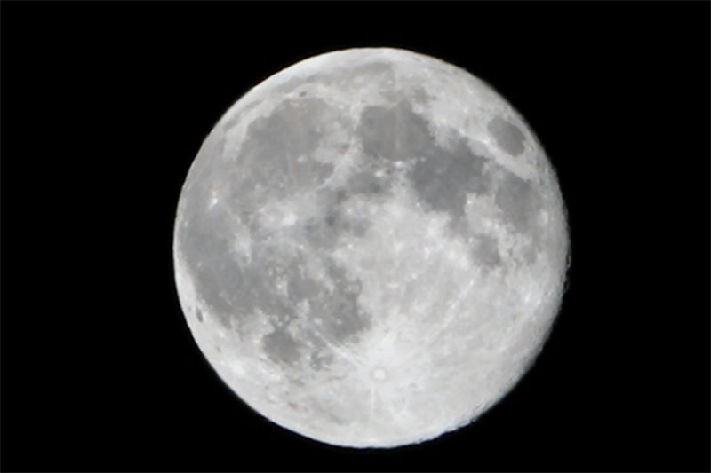

    Bonjour à tous,
    Je suis tout nouveau sur le site, je vous poste mon premier problème !
    J'ai shooté la lune mais je ne parviens pas obtenir une image nette aux contrastes précis comme certaines que j'ai pu voir sur ce site.
    1/800
    F/5,6
    Focale : 300 mm
    ISO-400
    Merci pour vos commentaires et conseils éclairés

    Salut leclub666, évite les pleines lune si tu veux du relief, c'est la lumiière rasante du soleil qui te donnera un jeu d'ombre interressant. Un autre tuyau, si tu doit prendre uniquement la lune (sans autres objets terrestre ou célèste), hors éclipse, le noir et blanc est plus agréable. Ca évite cette couleur verdâtre pas trés "cholie".
    Sinon ta photo est pas si mal je trouve.
    Cordialement.
    PS: Sujet interressant cette nuit, conjonction des Pléiades avec l'astre sélène. Exercice difficile au vue de la grosse différence de luminosité des deux protagonistes.

    Merci pour ton conseil je vais tester ça dès que la lune voudra bien ne plus être pleine etr je vous la posterai !

    Je la reposte une nouvelle fois via imageHack afin qu'elle ne disparaisse plus !
    Ouverture : f5/6
    ISO 400
    Vitesse 1/800

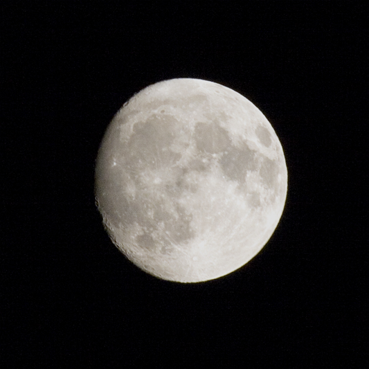

    Par défaut 2 ème essais ...
    Un autre essais depuis l'Ile de Ré qui offre un ciel plus clair et moins pollué ! (heure du cliché 19H53 d'où ce ciel plutôt bleu)
    1/500 secondes
    f 5/6
    focale 300 mm
    ISO 100
    Alors ? Vous en pensez quoi ?
  34. #34

  35. #35
    Membre Avatar de leclub666
    Val de Marne
    133
    EOS 400D / 40D / 5D Mark II
    Canon EF24-105 1:4 L - CANON 100 Macro 2.8 USM, CANON 70-300 4/5.6 IS USM
    Je n'ai pas fait de traitement elle était hyper lumineuse juste un crop pour la grossir
  36. #36
    Val de Marne
    133
    La même faite le 24/08 mais de nuit toujours pas de traitement juste un retaillage pour la grossir...
    Alors ? Verdict ?

  37. #37
    Membre Avatar de jfoucecilia
    octobre 2005
    ANTONY (92)
    759
    20D grippé + 5D Mk II grippé
    50 1,4 /24-70L 2,8 /70-200L 2,8 IS/100 macro/300L 4/85L 1,2 / 17-40L 4
    Par défaut j'm'incruste....
    :bash: Je tombe par hasard sur ce post et vous soumet également un essai que j'ai fait cet été :
    • EXIF: Canon ( EOS 20D) | 500mm | 1/13s | f/36 | ISO 100
    Les paramètres de pdv sont totalement différents de ceux utilisés, que pensez-vous du résultat ?
  38. #38
    Val de Marne
    133
    Un peu trop surex à mon gout mais j'aime bien le détail des cratères en bas à gauche, elle bien nette, par contre un truc que je ne piges pas (je suis vraiment un néophite alors ne m'en veuillez pas si mes questions paraissent naïves) quand moi je shoote la lune à des vitesses lentes, je ne parviens pas à avoir quelque chose de net du fait de son déplacement, d'où la vitesse utilisée pour la mienne (1/160). Comment otenir un cliché aussi net au 1/13 s ?
    octobre 2005
    ANTONY (92)
    759
    Citation Envoyé par leclub666 Voir le message
    .... je ne parviens pas à avoir quelque chose de net du fait de son déplacement, d'où la vitesse utilisée pour la mienne (1/160). Comment otenir un cliché aussi net au 1/13 s ?
    Parce que je n'appuie pas avec le doigt sur le déclencheur...mais avec le retardateur...mais bon 1/13, c'est vrai que c'est lent, à vrai dire je n'ai pas d'explication, j'ai fait différents éssais et c'est celle-là la mieux...coup de bol ?...!!
  40. #40
    Membre Avatar de epsilonzero
    sud essonne (91)
    940
    eos 350 D
    photo astro à partager et techniques diurnes à affiner
    Salut, y'a du bon dans ces séries
    La Lune en ce moment est dramatiquement basse sur l'horizon, et l'effet de la turbulence de l'air est destructeur. Si vous la regardiez dans un télescope, l'image est à pleurer, elle se tortille dans tous les sens, se gondole, enfle, bref, impossible d'avoir des images bien nettes . Le fait de shooter rapide "fige" la turbulence, mais ce n'est clairement pas l'époquepour faire de belles images de la Lune, du moins de la première phase. Après la pleine lune, elle monte très haut dans le ciel et là les images seront meileures, car la turbulence diminue avec la hauteur dans le ciel, faut juste se lever très tot ou se coucher très tard
    Des fois ona de la chance, un "trou" de turbulence et l'image se fige, c'est là qu'il faut shooter. La dififculté avec un objo c'est qu'on ne se rend pas bien compte de la turbu car le viseur ne permet pas de la voir.
    Un bon truc pour la visualiser, si les étoiles scintillent comme des folles à l'oeil nu, vaut mieux passer son chemin
