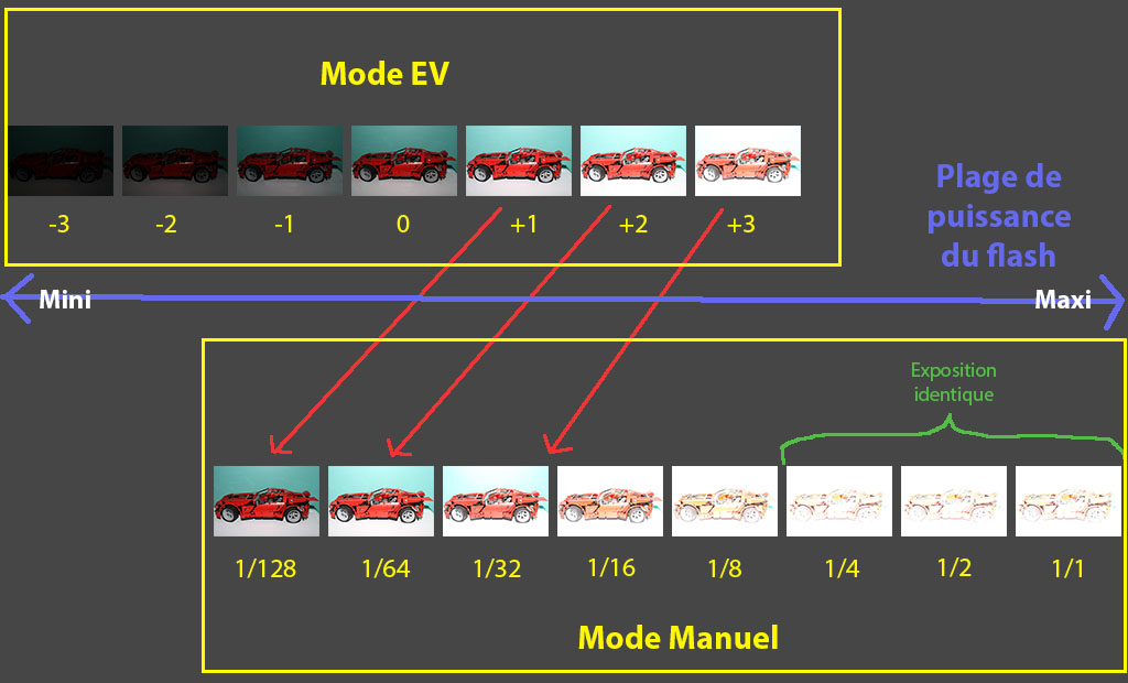

    Bonjour à tous,
    J'ai acquis un flash de Canon 580EX II d'occasion, je débute vraiment dans le flash, c'est un nouveau monde pour moi!
    Pour mieux comprendre le fonctionnement du Cobra, j'ai effectué des tests, réglage de correction de l'exposition par EV et en manuel.
    Malgré ce test, j'ai des choses que je n'arrive pas à comprendre, je suis perdu !
    Car je pensais (logiquement) que le réglage de la puissance du flash en manuel en 1/1 correspond au maximum de la puissance du flash que peux fournir et le 1/128 le minium, mais après essai avec le réglage de correction d’exposition -3 jusqu'à +3, je remarque que le -3 est vraiment en dessous du 1/128 en terme de puissance de flash et ce sans changer le trio (ISO, temps de pose, focale).
    Par exemple la photo shoté en EV +1, il correspond au exposition réglé manuellement au minimum soit en 1/128 (voir image plus-bas, flèche rouge)
    Est-ce que la plage de la puissance du flash est englobé par le sous exposition automatique et du manuel (1/1,... 1/128)?
    Et encore une autre surprise, ce sont les photos prises en 1/1, 1/2 et 1/4 qui ont la même exposition!!
    Or je pense bien que en 1/1, la photo devrait être plutôt toute blanche (vraiment très exposé) si on suit l'évolution de 1/128 à 1/1... n'est ce pas? (voir image plus bas)
    (petit remarque, j'ai commencé par le 1/128, et à partir du shot en 1/4, le flash s'est mis à rechargé, donc je trouve bizarre qu'après la recharge, les photos ont la même exposition, je me demande si ce n'est pas du aux autre réglage que j'ai négligé?).
    J'ai fait un montage de cette situation pour y voir plus claire en une seule image!
    Tous ces photos sont fait en mode manuel avec le 450D et 24-105mm f4 L IS USM:
    ISO 100
    1/200 sec
    f: 6,7 à 28mm
    Merci de m'éclaircir cette situation, car là, je tire mes cheveux!
    Ce ne serait pas le flash qui déconne par hasard? ou je suis un vraiment un blond qui ne sais pas comment fonctionne un flash hihi
    Bonne soirée à vous tous les canonistes.

    Pour ton test, en mode Manuel du flash, l'exposition correcte ne devrait-elle pas être celle à 1/1 (pleine puissance) ?
    Il faudrait peut être ajuster le "trio" en conséquence...
    Tes photos sont cramées...
    +3 -3 correction expo du boîtier, pas du flash ?
    octobre 2014
    Doubs
    7
    450D
    24-105L, 50 1.8 mk1
    Citation Envoyé par antec Voir le message
    Alors la j'en sais rien du tout, le flash externe est tout nouveau pour moi!
    Je pense que si le trio est bien réglé pour avoir une bonne expo avec du flash 1/1, ça serait l'expo correcte...
    mais dans ce cas, l'arrière plans qui est plus éloigné, serait plus sombre? (en cas du portrait extérieur en faible lumière)
    Je ne l'ai pas ajusté, justement pour voir comment fonctionne le flash (manuel, auto, etc)
    Citation Envoyé par the cat Voir le message
    Correction d'expo fait sur le cobra, car sur le boitier c'est limité de -2 à +2.
    Ça serait différent si fait par le boitier par rapport au cobra?

    Si tu travailles avec le flash en Manuel, il faut calculer l'ouverture en fonction du Nombre Guide du flash/distance (+ correction Iso)
    (voir définition du NG)
    Oui, le probleme est que l'exposition est une résultante entre l’éclairage statique naturel et celui apporté par le flash. Dans tes photos en mesure TTL rien de ne dit que le flash soit vraiment parti, (a part le pre-eclair de mesure TTL), si la lumière ambiante est suffisante pour l'expo demandée le flash ne partira pas forcement, ce qui explique les photos plus sombres que celle obtenue avec le reglage minimal du flash.
    Quand tu était dans ce que tu appelle EV pourrait tu préciser exactement quels étaient tes réglages exactement sur le boitier, aurais tu les exifs de la -3 TTL, de la +1 TTL et de la 1/128 manuel ?
    FRANCE
    1 436
    EOS 5D;EOS 1D MK IV
    EF 24-70 mm;EF70-200mm F2.8 IS; Extendeur EF1.4 et 2 ;Sigma 17-35mm,12-24 mm et 50 mm
    L'essai avec le réglage de correction d’exposition -3 jusqu'à +3 est fait en TTL, donc c'est par rapport à l'expo calculer par le flash.
    Donc tu ne peut pas comparer un réglage manuel et une variation de diaphragme sur une expo auto.

    Simple à comprendre. En manuel, tu imposes le réglage au flash. Il ne calcule rien, ne fait pas fonctionner sa cellule ou ne demande pas d'infos à l'appareil.
    En mode ETTL, s'il exposait au maximum de puissance, cela supposerait que la photo risque d'être surexposée. En effet, pourquoi l'appareil demanderait exactement la puissance maximale? Il faudrait un concours de circonstance extraordinaire. Dans les cas de forte puissance, l'appareil va choisir un diaph un peu plus ouvert pour soulager le flash.
    Car un flash qui déclenche plein pot en série, il chauffe, il s'use, il vide les batteries.

    Pour faire simple et sans se prendre la tête car le flash est assez compliqué comme ça :
    En mode Manuel (du flash, pas du boitier), le flash donne la puissance MAXI, sauf s'il est réglé différemment (1/2 --> 1/128e), bien évidemment !
    Donc les paramètres d'exposition se calculent en fonction du Nombre Guide du flash (puissance), de la distance du sujet et des Iso (si différent de 100) pour donner une OUVERTURE du diaphragme.
    Par exemple avec un flash qui a un NG55, pour un sujet à 5 mètres, on règle le diaphragme à f/11, pour un sujet à 10 m --> f/5.6, etc... (à 100 ISO)
    C'est donc au photographe d'afficher sur le boitier l'ouverture CALCULEE manuellement à partir du nombre guide et de la distance du sujet.
    En mode E-TTL du flash, la puissance de l'éclair est calculée par la cellule du BOITIER en fonction des paramètres de distance du focus, du diaphragme et Iso déjà sélectionnés sur le BOITIER.
    L'E-TTL tient également compte de la luminosité ambiante (ainsi que de la vitesse sélectionnée en cas de prise de vue en synchro HSS).
    Dans ce cas, le photographe choisit une vitesse, une ouverture, les ISO sur son boitier. Ensuite le BOITIER gère le flash tout seul en fonction de la mise au point sur le sujet (pré-flash pour le calcul de l'exposition).
    Sur l’expo auto, par rapport au manuel, dans mon cas, il y a pas de variation du diaphragme car le boitier est réglé en manuel (M), donc je peux comparer…
    D’après voter explication, si j’ai bien compris, ce n’est pas possible de utiliser le TTL si le trio (iso, diaphragme et vitesse d’obturation) est fixé ?

    D'après le livre que je suis entrain de lire : '"Manuel d'éclairage au flash" de Syl Arena, il est noter que :
    Le mode manuelle est idéal pour obtenir la puissance maximale du flash
    Le mode ETTL est idéal pour réduire la puissance du flash au minimun
    Donc les puissances maximuns et minimun change si on est en manuelle ou en ETTL (par contre j'ignore totalement pourquoi)
    Ah voilà tu confirmes ma question sur la plage du puissance maxi et mini.
    Et pour le pourquoi, il y a une réponse plus bas par toi-même lol
    J’avais un œil sur ce livre, j’ai hésité, mais finalement je vais le commander (j’aurai des réponses que la bible du CANON ne saura pas me répondre, preuve sur l’histoire de la plage de puissance Maxi-Mini)

    Citation Envoyé par maxmaru Voir le message
    Mais bizarrement, les expo TTL réglé directement sur le flash, n’apparait pas sur l’exif, c’est-à-dire que je shote en -2, et sur l’exif il affiche EV : 0.
    C’est un problème de communication entre le boitier et le flash ? Ou c’est normal si le réglage est fait hors du boitier ?
    Les réglages du boitier sont prioritaires sur ceux du flash.
    Donc pour paramétrer ton flash, il faut passer par le menu du boitier

    Aujourd'hui, c'est le flash qui éclaire le sujet plus ou moins en fonction des réglages de l’appareil, la précision du NG est devenue bien moins importante est cela et permet d'avoir des chiffres bien moins précis et difficile à contrôler.
    simple flashmètre
    Canon Speedlite 580EX II Flash Review | Speedlights.net .................. pas si mauvais non ?
    Speedlights Power Index | Speedlights.net .......... pauvres Yong Nuo
    Ce n'est pas pour rien que les NG pour utilisation manuelle étaient tous donnés pour une focale de 50mm à 100 iso alors que ceux de maintenant sont donné pour la focale la plus longue de la tête zoom, ce qui permet d'avoir un chiffre élevé ce qui est bon commercialement.
    La plupart des vieux tracassins avaient une tête fixe alors la question ne se posait pas, sinon ils auraient utilisés les mêmes méthodes de présentation.
