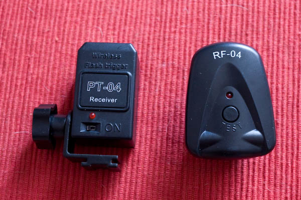

    Je vous explique, j’ai commandais il ya quelque semaine une télécommande sans fils pour mon 5D, c’est peut être dû aux JO, mais j’ai reçu un émetteur récepteur pour flash. A quelques choses près c’était bon
    Pour la modique somme de 12€ j’ai reçu ça :
    Je ne vous montre pas packaging qui est avec, c’est une vraie catastrophe.

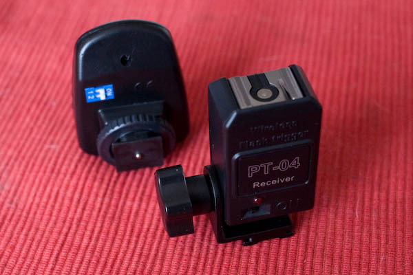

    Nous avons donc un émetteur qui se fixe sur le boitier à la place du flash, et un récepteur qui se fixe sous le flash.
    Il y a aussi un câble de connexion pour flash : pour brancher l’émetteur et laisser le sabot du boitier libre pour un flash.
    Et 2 piles …
    Il y a 2 fréquences, mais quand on est trop prêt d’une borne wifi par exemple ou d’un tel portable ou tout autres appareils pouvant interférer avec un système radio le flash se déclenche tout seul.

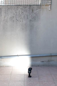

    En extérieur c’est plutôt très bon, m’a terrasse ne fais que 10m de long (je n'est pas pu aller plus loin) ça fonctionne très bien.
    Évidement le flash passe en réglages manuels, et il faut se déplacer pour le régler.
    Quand à la synchro, elle se fait jusque à 1/250 à presque tous les coups, si non c’est bande noir ou pas entièrement exposé au flash (c’est plus rigolo)
    à 1/400 je crois bien
    Voilà je vais essayer de faire des tests un peu plus intéressants.
