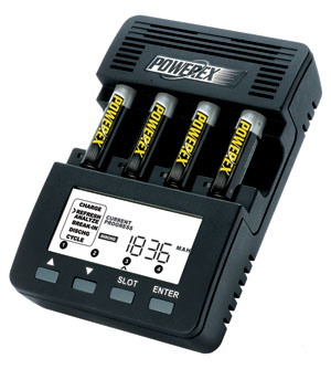

    Perso j'ai des blanches, des noires ; dans la souris, les flashes, les lampes, partout quoi !
    Et comme chargeur, il fait tout bien, et charge AA et AAA
