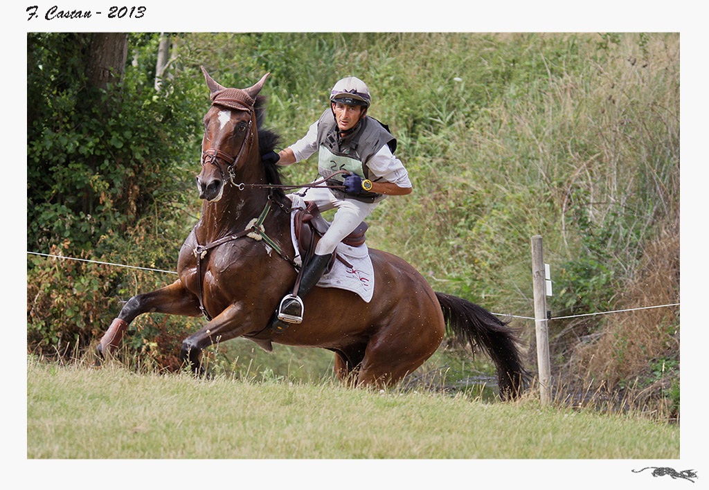

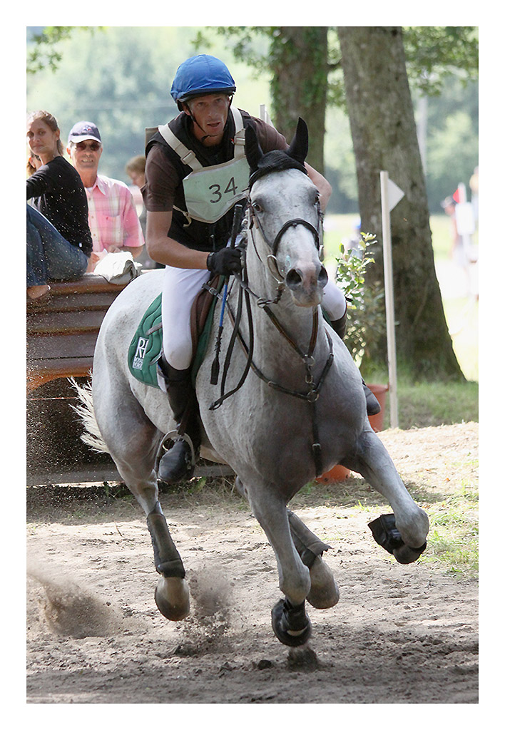

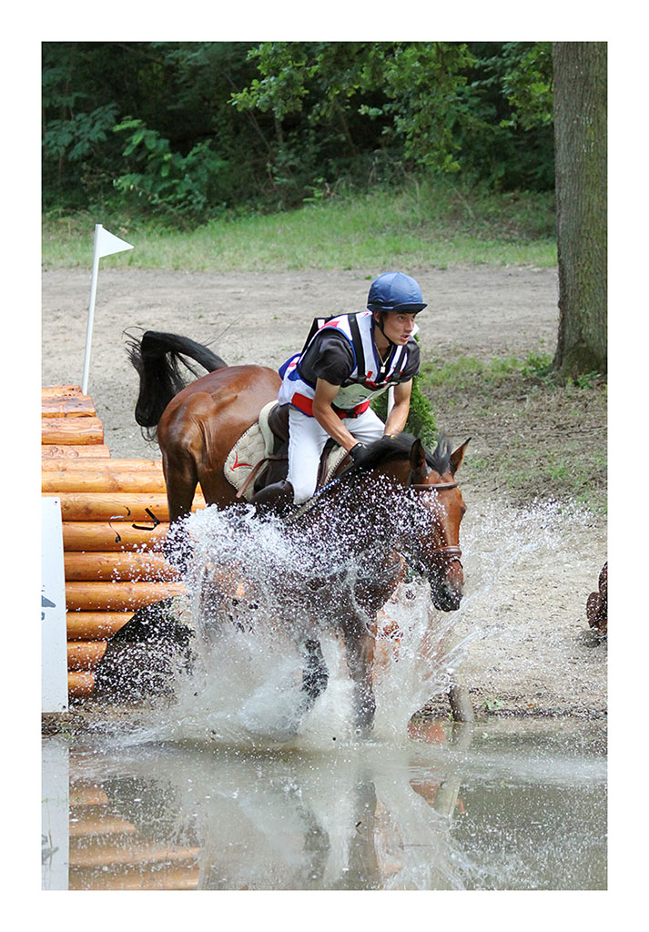

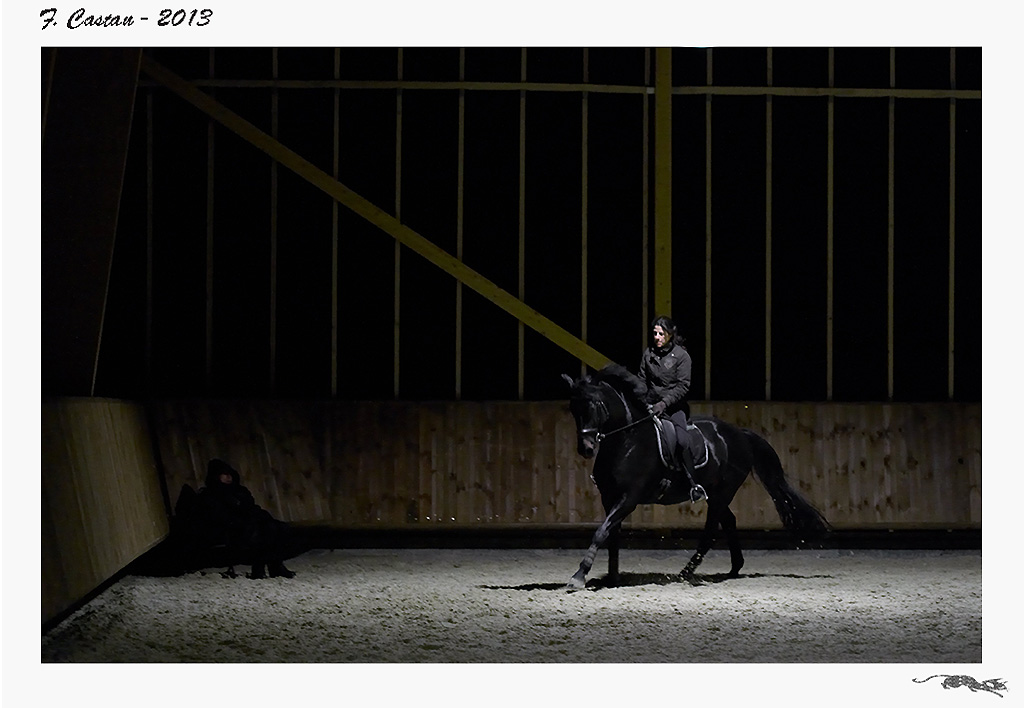

    Citation Envoyé par Fredo_45 Voir le message
    la 1 manque de vitesse, Je vous avouerais qu'au rendu je ne vois rien qui me choque, vous voyez un flou du à la vitesse trop basse? Ce qui me dérange plus c'est le ciel derrière à cause de la sensibilité isos "assez élevée"
    la 2 vitesse et map ok, cadrage par contre moyen, A la base le cadrage était plus large, qu'auriez vous préféré?
    la 3 map a l'air d'être foireuse, Comme la 1 je ne vois pas trop de flou du à la map, mais je dois me tromper
    la 4 on ne garde jamais des traces des chutes ... C'est ironique ou c'est une règle?

    Pour la 4 non, il est d'usage de virer les chutes quand on photographie les CSOs ...
    Pour la 1 vitesse trop basse clairement, si tu regarde de plus pret ca sera pas net, l'habitude de voir les flous de bougé en equestre.
    Sur la 3 la map a l'air d'être plus a hauteur du chandelier du fond, la zone de netteté est entre le chandelier et la tête du cheval, ca commence a être flou à hauteur de main.
    La 2, cadrage trop serré, et ca penche sérieusement.
    Vérifie tes points de map sous DPP ...
    j'imagine que c'est plutôt la 1 qui penche clairement, la 2 si on se base par rapport au pouttres on est pas mal (ce qui n'est pas le cas sur la 1)
    Cependant cela devrait pouvoir se corriger au PT ...
    Pour le reste j'avoue qu'étant sur un écran de portable, j'ai du mal à pouvoir le valider ... je regarderais de chez moi
    Pour les chutes j'avoue que je savais pas, même si évidemment cela peut être compréhensible ....
    Pour la chute, je ne connaissais pas cet usage, au contraire, les photographes de concours hippiques que je connais aiment les mettre en avant.
    Pour les 2 photos avec du flou, voici des crop à 100%:

    En fait j'ai pas de dogme sur le sujet de la méthode, je varie selon le besoin. Mais je me prend pas non plus la tête si M est la meilleur solution ben c'est M
    • EXIF: Canon ( EOS-1Ds Mark II) | 100mm | 1/100s | f/2.8 | ISO 3200
    De toute façon le matériel évolue, suffit de regarder les assistances qui sont proposés sur le 1Dx et le 5D MK III pour la gestion de l'AF. Le principal n'étant pas comment on a fait, mais ce que l'on a fait ...

    Ouais en fait j'utilise un truc qui m'est propre : L'expérience ! Et pour l'instant ca marche mieux que lire un histo
    Mais je teste toujours tout ... Même le M sur le 5D MK III
    • EXIF: Canon ( EOS 5D Mark III) | 263mm | 1/1250s | f/5 | ISO 320

    Cependant sans regarder ton histo ou le résultat il serait simplement impossible de prédire à l'avance si ton calage sera parfait ou pas, surtout en utilisant des programmes qui se veulent changeant sur ce point et là ton expérience ne peut rien faire, la seule chose que tu pourra faire c'est de rentrer dans une fourchette de tolérance mais aucunement de stabiliser l'expo entre deux prises ...
    Cela est d'autant plus "inconstant" que si tes sujets sont tout le temps de couleur différente (cheval blanc, brun ou noir) tu as autant de changements de réglages pour coller à chaque situation, mais surtout à chaque sujet qui passe, en gros tu change tout le temps un paramètre qui pourrait être inchangé ... c'est un choix de vie, que je ne peux pas conseiller à qui que se soit évidemment, car ce qui est dit dans le post précédent, explique bien des choses ... entre autre le faite de ne pas aimer le mode M, car en effet il demande d'utiliser un histo pour le caler ...
    J'ajouterais que ces réglages et habitudes peuvent être différentes entre boîtiers puisque tous ne calent pas leur histogramme de la même manière .... là ou d'habitude sur un boîtier X tu exposerais de +2/3 l'autre le serait de +1 1/3, donc difficile avec ça de faire quelque chose de constant entre deux prises
    Personnellement je ne juge pas sur un résultat après traitement, tu pourrais tout autant accuser une forte sous expo sur une série ou encore en avoir de fortes sur expo de l'autre, si je devais juger se serait sur des RAW, et sur un shooting complet pour comparer les expos obtenues et le nbre de photos jetées pour cause de mauvaise exposition, car évidemment on ne montre que ce qui est rentré dans la fourchette de tolérance et sur une journée de 10 heures, même en loupant 50% tu garantira quand même un grand nbre de photos gardées, car en 10 heures, les photos sont forcément nombreuses.
    Sur la dernière photo le cheval serait blanc avec le mode M tu obtiendrait un blanc identique, avec un mode TV tu aurais eu besoin de passer en sur expo et sur celle ci en sous expo, tu ne peux pas me dire que le côté pratique cela n'est pas un gain conséquent non ?
