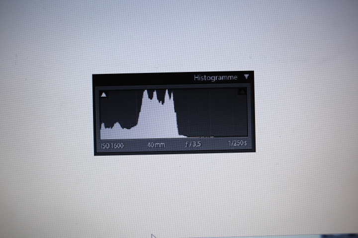

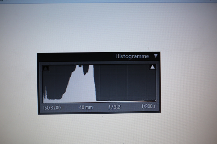

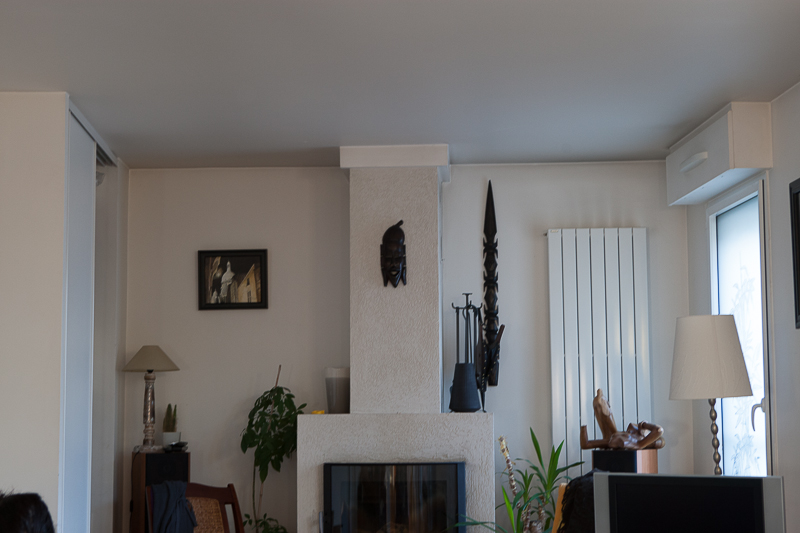

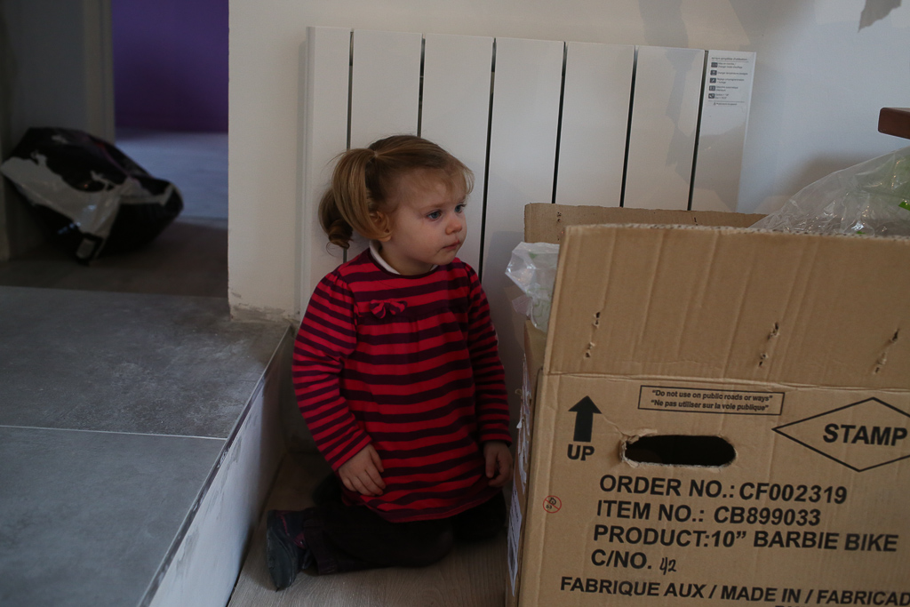

    Pour illustrer notre discussion voici 2 photos réalisées dans les conditions énnoncées au début de la discussion : pièce blanche, peu de lumière mais en journée.
    La première est en jpg direct en mesure évaluative
    la seconde est en raw développée sous ligthroom sans modif et prise en mesure ponctuelle.
    • EXIF: Canon ( EOS 5D Mark III) | 40mm | 1/800s | f/3.2 | ISO 3200
    • EXIF: Canon ( EOS 5D Mark III) | 40mm | 1/160s | f/3.5 | ISO 400
    • EXIF: Canon ( EOS 5D Mark III) | 40mm | 1/250s | f/3.5 | ISO 1600
    • EXIF: Canon ( EOS 5D Mark III) | 40mm | 1/125s | f/3.5 | ISO 400

    Beaucoup de blanc pour une cellule qui cherche un gris à 18% ... ça me fait penser à une photo de paysage enneigé non compensé

    on est quand même dans des conditions moins difficiles là, surtout sur la deuxième. c'est une photo de Noël tout ce qu'il y a de plus banal.
    pour moi, ce n'est pas normal.
    ça fait plus de 20 ans que je prends des photos avec du matériel canon et c'est la première fois que je vois une mesure d'expo aussi approximative. je suis déçu pour un boitier de ce niveau de gamme et à ce prix.
    je m'interroge de savoir s'il s'agit d'une caractéristique de tous les 5DmkIII ou si cela affecte seulement certains boitiers.

    sur la seconde les conditions ne sont pas non plus extrêmes faut pas pousser:
    parquet sur la moitié du cadre et le personnage bien présent.
    3.5 n'est pas non plus tout a fait pleine ouverture même si j'admets que là je joue un peu sur les mots.

    Canon a une peur farouche de la surexpo, pas un seul pixel a 255, ce qui fait qu'en mode évaluative outre une pondération sur le collimateur actif beaucoup trop importante ils ont tendance a sous exposer a la moindre zone trop claire. Resultat des courses il faut effectivement avoir tendance a monter de un a deux tiers d'IL, le problème avec la pondération sur le collimateur est que si tu change de cadrage ou de collimateur ta correction peut devenir fausse. Idem avec les correction auto de luminosité pour les jpeg et decalage auto de surex, cela rajoute une sauce imbuvable a la correction que l'on veut ou que l'on a l'habitude de mettre dans une situation courante piegeante pour les mesures d'expo auto.
    Franchement j'ai travaillé en parallèle avec qq en Nikon, l'exposition avec son boitier (D4) posait moins de soucis, jeanY confirme mon propos d'ailleurs.
    J'ai remarqué cela depuis le 1D3 sur la plupart des boitiers que j'ai eu de facon plus ou moins importante, qu'ils aient modifié les parametres sur la derniere version du firmware du 5d3 serait tout a fait possible. La solution est de passer en pondéré central mais ce n'est pas la panacée non plus, et sinon un petit boost de 1/3 ou 2/3 peuvent aider mais aussi cramer.

    Encore une fois, j'arrive à comprendre une tendance à sous exposer ou sur exposer selon une marque ou un boitier mais dans une proportion raisonnable.
    J'ai eu juste avant mon 5d un nikon D3s pendant 2ans et avant je n'ai eu que des canons ( 20d, 5d1 et 1d3 ) et je n'ai jamais ressenti ce phénomène.
    Est-ce que le 5DIII, comme tu le dis, applique une pondération sur le collimateur actif beaucoup trop importante, c'est possible, mais c'est très gênant car le but n'est pas d'avoir un mode spot à la place d'un mode évaluatif !

    j'ai déjà constaté comme vous ce phénomène et ça m'arrive aussi assez souvent de corriger l'expo de +2/3 voire +1 mais quand ça se produit c'est généralement qu'il y'a un point chaud quelque part
    le choix fait par Canon est de ne rien cramer ... choix qui se défend parfaitement AMHA ... c'est à nous de décider de corriger et donc de cramer la zone chaude qui n'a peut être que peu d'importance pour la photo mais ça le logiciel
    embarqué ne peut pas le deviner
    Donc vérifiez sur vos photos dites sous exposé qu'il n'y a pas une zone limite cramée...
    PS: perso j'active toujours la visualisation des zones surex car ça apporte un plus par rapport à l'histo on voit ou ça crame et l'ampleur :-)
    PS2: quand je compare les photos de l'église, sur celle de gauche on a perdu du détail sur les piliers derrière l'autel
    Les photos de l'église, c'est le jeu consistant à chercher les différences entre les deux photos avec l'éclairage qui a changé entre la première et la seconde, simplement parce que non prises au même moment dans les mêmes conditions, au cas où tu ne l'aurais pas remarqué.

    Il faut chercher à comprendre pourquoi il fait ça et utiliser les fonctions à dispo ... les différents modes de calcul d'expo... la mémorisation d'expo etc
    Si on reprend les photos publiées ... sur la première il y'a une ampoule dans le cadre qui a été prise en compte .... de même pour la table avec les bougies allumées
    la petite fille avec le vélo je ne comprends pas à moins que ce ne soit un crop ... parce là y'a un vrai souci de calcul d'expo
    Pour la photo de l'église ce sont sans doute les spots en bas de piliers qui ont poussé à décaler à gauche
    L'algo Canon n'aime pas les zones cramées et les minimise... seule la photo de fillette et du vélo me parait bizarre
    Pour les autres il faut réduire la zone prise en compte dans le calcul et faire une mémo d'expo ou corriger l'exposition
