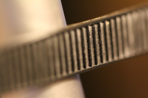

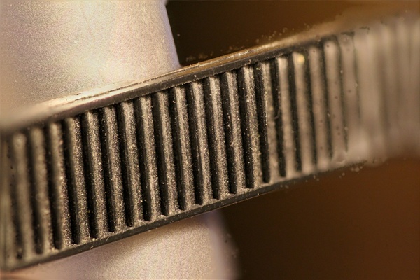

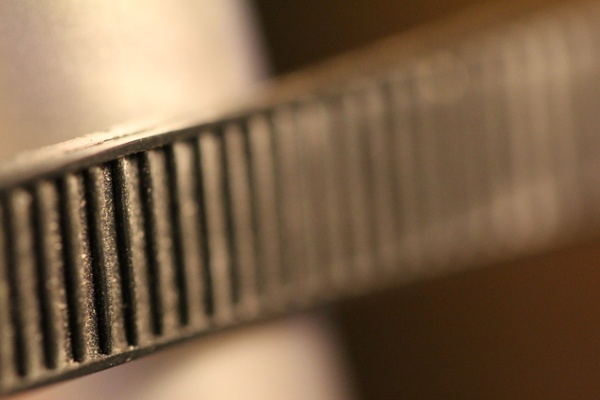

    Pour illustrer -et bien que cela n'a pas grand intérêt- voici un essai réalisé avec mon 100 macro sur un collier Colson, à 30 cm et f/2.8 pour minimiser la PdC. J'ai mis la première et la dernière image ainsi que le stack de 28 images réalisé sous CombineZM. Bref, on ne fait rien de plus qu'avec EOS utility, mais on le fait sans EOS Utility et le portable+cable USB...
    Début
    • EXIF: Canon ( EOS 600D) | 100mm | 1/40s | f/2.8 | ISO 3200
    Fin
    • EXIF: Canon ( EOS 600D) | 100mm | 1/50s | f/2.8 | ISO 3200
    Stack

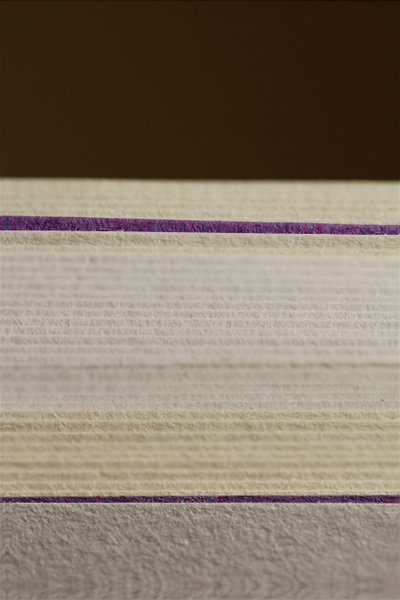

    Bonsoir à tou(te)s
    Voici pour vous un truc hybride. C'est du focus stacking couplé à du HDR pour montrer ce que peut faire ML pour éclaircir les dessous des champignons qui sont toujours sombres et sous lesquels on ne peut pas glisser de réflecteur (je sais, c'est cadré serré):
    - 4 tofs par pas de distance pour le HDR
    - 7 fofs pour le stacking, donc un total de 28 tirs.
    ML a tout géré tout seul, come un grand : je n'ai eu qu'à lancer la série et faire ma clope.
    Pour info, le HDR est traité avec EasyHDR PRO2, le stack avec Zérène.
    • EXIF: Canon ( EOS 600D) | 100mm | f/2.8 | ISO 100
