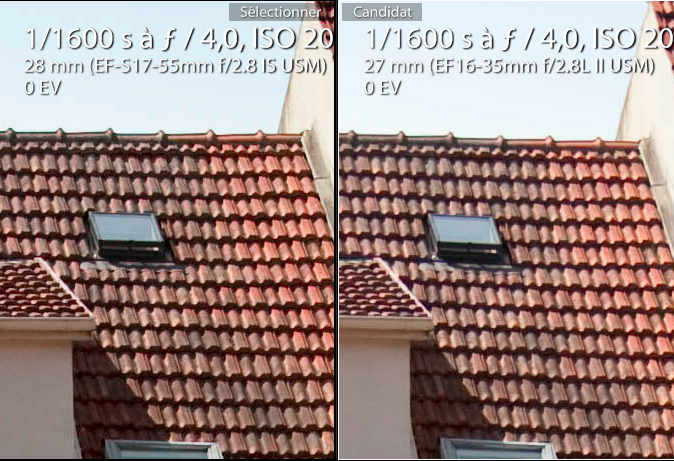

    Lightbulb Résultats d'un comparatif entre quelques optiques L, EF-S
    J'ai lu des tonnes de choses sur bien des forums (dont celui-ci) à propos du piqué des L, des non L, de l'évidence d'acheter du 2.8, etc... que j'ai décidé de procéder à un test.
    Pas de photos de mires, mais des photos dans la vie réelle.
    Le matériel testé:
    - EF 16-35 II 2.8 L
    - EF 24-70 2.8 L
    - EF-S 17-55 2.8 IS
    - EF 70-200 2.8 IS L
    - EF 70-200 4 IS L
    - Sigma 10-20 DC EX
    J'ai utilisé deux EOS 40D (pour éliminer le risque de front ou back focus) et le sujet photographié était à plus de 10m et l'ouverture était fixée à f:4.0.
    Merci à Cédric d'avoir pris le temps de faire les photos et merci pour le prêt de son matériel.
    Conclusions:
    Quelque soit les optiques testées à l'exception du Sigma 10-20, les résultats sont excellents. Le piqué est généralement très bon mais quelques différences existent et parfois pas dans le sens que l'on croit.

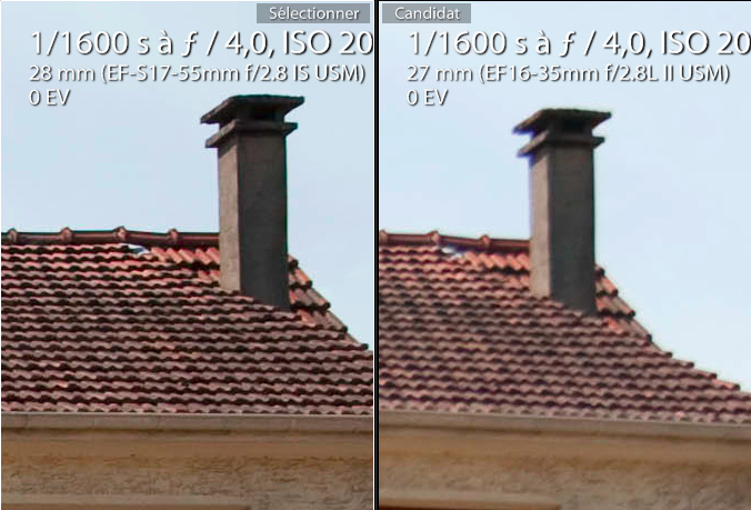

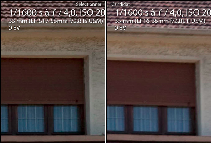

    16-35 vs 17-55
    3 focales ont été testées 17 - 28 - 35 mm
    Le piqué est équivalent avec la focale à 17mm.
    A 28mm le 17-55 est devant et plus on s'approche du bord, plus les différences sont importantes.
    A 35mm les différences sont plus faibles mais le 16-35 souffrent de pas mal d'abérations chromatiques. Problème qui s'accentue sur le bord de l'image.

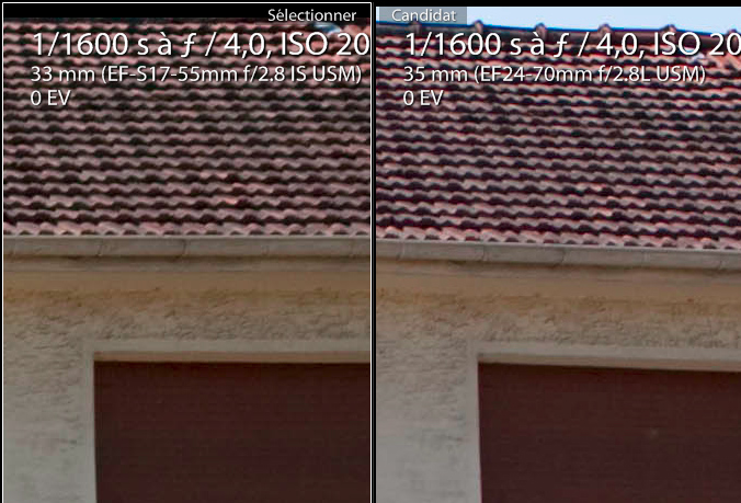

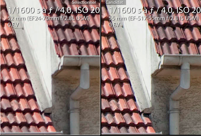

    24-70 vs 17-55
    Les focales testées sont: 28 - 35 et 55
    Quel contraste ! A toutes les focales le 17-55 est extremement contrasté face au 24-70 qui semble plus laiteux. Difficile de savoir en tout cas, si c'est "normal" ou non.
    A 28mm, les différences sont faibles. Le 17-55 semble un poil plus net mais le contraste étant plus élevé il est peut-être dopé par ce rendu.
    A 35mm, le 24-70 est meilleur (de peu) et principalement sur les bords. Au centre les différences sont plus faibles voir avec un léger avantage du 17-55.
    A 55mm, grande suprise: Le 17-55 garde la tête alors que le zoom est en bout de focale...
    Conclusions: Le 17-55 est optique de très haut niveau qui fonctionne extrèmement bien avec un boitier comme l'EOS 40D. Une vraie "L". Les deux "L" 2.8 ne déméritent pas (et de loin) mais sont un peu malmenées par l'EF-S.
    Sigma 10-20 vs 17-55
    Inutile de mettre une image.. à 17mm, f:5.6 (la seule exception du test) le Sigma est nettement plus mou..

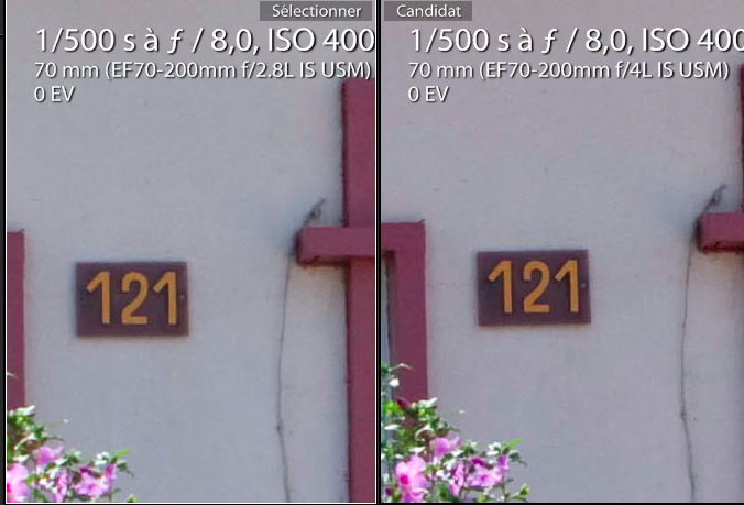

    70-200 f:4 IS vs 70-200 f:2.8 IS
    Trois focales ont été testées: 70, 135 et 200
    La encore grande suprise (si l'on peut dire). A toutes les focales le 70-200 f:4 IS pique aussi fort qu'un 70-200 f:2.8 IS fermé à 4.0 !
    A méditer.
    Les abérations chromatiques sont plus contenues sur la version f:4.0 et le contraste est plus elevé !
    A f:8 les résultats mettent encore la version F:4.0 un cran devant...
    Conclusion: la version f:4.0 est tout simplement excellente et se permet de venir taquiner (voir plus) la version 2.8 en terme de piqué. Un excellent choix.
    A noter que le bokeh de la version 2.8 reste plus sympathique à mes yeux (à ouverture identique).
    Conclusions (the end):
    Acheter une "L" ne réserve que des bonnes surprises.
    Acheter une optique ouvrant à 2.8 est également un sacré plus.
    Mais il faut bien admettre que l'EF-S 17-55 2.8 IS USM est une magnifique optique. Les 16-35 et 24-70 souffrent énormément. Ils ne restent pour eux qu'un bokeh plus esthétique à mon goût. Le contraste, surtout face au 24-70 est bien plus elevé. Globalement les AC sont également plus réduite, même si le 24-70 fait du très très bon boulot.
    Même cas de figure avec le 70-200 L 4 IS USM qui est une vraie merveille et ne souffre que de l'ouverture 2.8 manquante. Pour le reste ce télé "léger" tient en respect son grand frère ouvrant à 2.8. Les AC sont également plus contenues.
    Reste à voir, si dans un tirage A4 ou A3 les différences seraient aussi net. Je ne le crois pas surtout qu'il sera possible de post-traiter les images pour réduire les différences.
    Qu'en pensez vous ?

    Que tu n'as pas mentionné (ou pas clairement) que les crops étaient des crops des bords
    Et que tu confirmes tout le bien que je pense de l'EF-S 17-55 F/2.8 IS Même si on lit ici même beaucoup de bien de cet objectif, il lui manque pour certains le prestige du liseré rouge, alors qu'optiquement, il est tout à fait au niveau !
    Pour le 70-200, j'avais effectivement déjà lu que le piqué à P.O du 70-200 F/4 était redoutable.
    Pour être exhaustif, j'aurais bien aimé voir la photo prise au 10-20...

    C'est vrai globalement c'est sur le bord que les différences sont les plus nettes, meme si au centre de l'image ça manque de tuiles , restent qu'elles existent là aussi.
    C'est vrai que le 17-55 est un vrai L et qu'il remplace à lui tout seul les deux belles optiques que sont le 16-35 et le 24-70.
    Focale testée: 17mm
    Le 17-55 est fermé à f:4.0, le 10-20 à 5.6. En post-traitement l'exposition à donc été monté de +1 diaph.
    Le piqué est supérieur pour l'optique EF-S.
    Le vignétage est plus important sur l'optique Sigma.

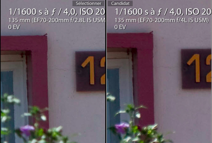

    Je poste ici un petit comparatif des 70-200 à 135mm. Focale où je trouve le 2.8 très à l'aise. Le bokeh m'a l'air également meilleur.

    Il y a mix d'images prisent avec les deux 40D.
    Les fichiers sont des RAW bruts sauf pour l'image du Sigma qui a été surexposée.
    Par contre, avec Cédric, nous avons fait quelques essais en post traitement qui montrent que l'on arrive à réduire quasiment à zéro les différences entre les optiques.
    Cela montre qu'il faut relativiser les différences de piqué pures car finalement elles sont déjà "assez faibles" à la base.

    Avec Cédric on n'a pas constaté de problème de back et front focus.
    J'ai mis un crop du 16-35 II un peu en retrait face au 17-55 dans le test mais qui pique tout de même très fort même loin du centre de l'image...

    Ce n'est pas si subjectif que ça. Nous avons constaté avec Cédric que la profondeur de champ semblait plus courte avec le 24-70 qu'avec le 17-55 à ouverture constante et focale identique. Idem pour le bokeh, sachant que celui du 17-55 n'est pas le plus magnifique que j'ai put voir.
    Ensuite, le rendu entre un FF et un APS-C est également différent avec une PDC qui est différente (plus faible et plus moelleuse) donc les différences existent.
    Reste qu'en terme de piqué et de correction des AC le 17-55 est vraiment très bon.

    Citation Envoyé par CCWH Voir le message
    http://www.richard-olier.dyndns.org/...test/16-35.jpg
    Pour alimenter ce post très intéressant, une petite adresse de tests en tout genre :
    Canon EF-S 17-55mm f/2.8 IS USM Lens - Canon EF 16-35mm f/2.8 L II USM Lens Comparison - ISO 12233 Resolution Chart Results
    Ici les optiques ne sont pas testées sur le même APN, mais le 16-35 reprend le dessus sur le 17-55.
    Comme quoi, c'est aussi une affaire de couple boîtier / objectif.

    Merci pour le lien.
    Reste que comparer les photos d'un EOS 50D que je n'apprécie pas pour sa qualité d'image à un 1Ds Mk II ou III il y a un monde surtout au niveau de la résolution du capteur...
    En tout cas d'accord avec l'histoire du couple objectif / boitier et la "L" quelque chose n'est pas toujours le seul et meilleur choix.
