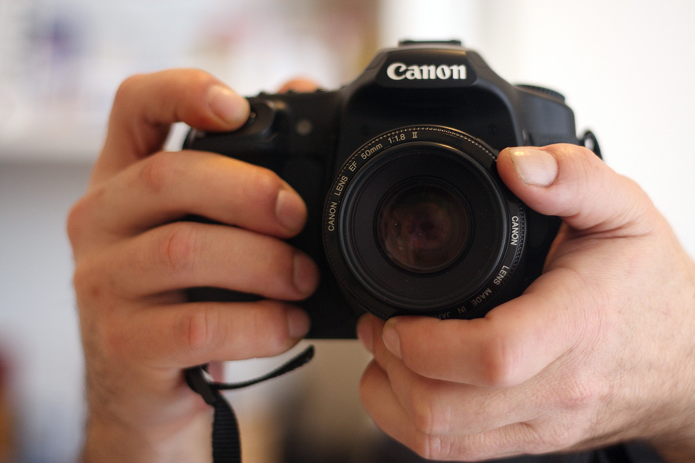

Beaucoup parle de son AF à juste titre. Mais il y a toujours la possibilité du MF.
Autoportrait du caillou fait à main levée dans une glace, tête de côté, live view, MAP manuel et priorité ouverture F 1.8. Pas si dégueu, ce petit caillou!
- EXIF: Canon ( EOS 40D) | 50mm | 1/25s | f/1.8 | ISO 400
Ben oui, c'est bien ce qu'on dit, il a un moteur plus que moyen.
Maintenant en mode map manuel, c'est autre chose, il pique nickel.
