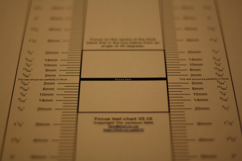

    Je vais imprimer une mire et faire le test, on verra bien.

    Bon et bien je crois que j'ai un problème de front focus.
    à 1.8 :
    (est-ce que ce que l'on voit sur le haut de l'image est normal ? les deux lignes verticales qui ont une forme triangulaire)
    à 2.8 :
    à 3.5 :

    Ta première photo ne permet pas encore de tirer des conclusions certaines... Quelles sont les conditions de prise de vue? As-tu bien un angle de 45°? Es-tu sur trépied? A f/1.8 tu avances un tout petit peu avant de déclencher et ça décale immédiatement de manière flagrante...

    Oui, angle de 45° (à l'oeil), trépied et retardateur 2s.

    Si l'erreur est reproductible (c'est à dire que tu as fait plusieurs fois le test et que tu obtiens toujours ce même résultat) ton boîtier souffre de front-focus (il faudrait tester avec un autre objectif).
    Note bien qu'en règle générale (= en théorie) la profondeur de champ ne se partage pas de manière égale devant et derrière la zone de MAP mais 2/3 derrière et 1/3 devant.

    Citation Envoyé par yaya54 Voir le message
    à 1.8 :
    http://yannick.martin.free.fr/forum/photos/1.8.JPG
    Juste une petite précision, que se passe-t-il sur le haut de l'image ?
    Merci.
    Merci.
    Merci de ne pas reprendre les images dans les citations. Administration EOS-Numérique
    Pour ta petite précision, ce que tu peux apercevoir sur le haut de l'image est dû au bokeh (flou d'arrière plan) du 50 f/1.8 II qui possède un diaphragme à seulement 5 lamelles (non circulaire) et donc le bokeh n'est pas des plus beaux dans certains cas (le 50 f/1.4 et davantage encore le 50 f/1.2 L permettent d'obtenir un bokeh beaucoup plus onctueux et esthétique).

    J'ai refais un test en essayant d'être plus rigoureux dans la position à 45° et en positionnant une source de lumière juste au dessus de la mire.
    Voilà le résultat :
    Ça parait bien meilleur, du coup je ne comprends plus trop ce qui se passe...

    En voyant ton deuxième test, on peut constater que l'erreur n'est pas reproductible. Il faut donc l'imputer soit à une erreur de MAP (qui peut avoir plusieurs origines, dont le capteur AF du boîtier si le contraste et la lumière n'étaient pas suffisants).
    Je pense qu'il faut que tu refasses des essais en condition réelle en prêtant une attention toute particulière à la MAP . Ces objectifs à grandes ouvertures ne sont pas faciles à maîtriser au début.
    Je rajouterais que l'AF avec ce 50mm est peut-être plus lent et bruyat qu'avec les autres, mais la fiabilité dépend beaucoup de la lumière disponible et de la technique employée... (Je parle par expérience, ayant possédé un 50 f/1.8 II, possédant actuellement un 50 f/1.4 USM et ayant testé le 50 f/1.2 L).
