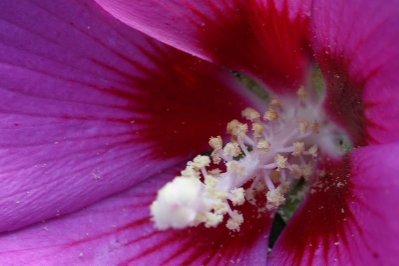

    On en parle beaucoup depuis quelques temps.
    J'ai choisi d'essayer une bonnette MARUMI 3 dioptries à deux lentilles achromatique.
    Canon ne faisant pas de bonnette avec un diamètre de 67 mm pour mon Tokina 50-135, je me suis tourné vers Marumi (chez Photoadict) .
    Je vous livre des premiers essais qui semblent prometteurs.
    Le plus étonnant, c'est que l'autofocus fonctionne à merveille une fois qu'on a fait une première approche.
    Dernier détail, cette bonnette ne coûte "que" 80€.
    • EXIF: Canon ( EOS 40D) | 50-135 f/2.8 + bonnette 3 dioptries Marumi | 110mm | 1/125s | f/11 | ISO 500

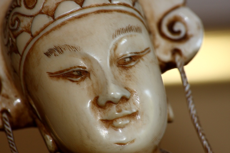

    • EXIF: Canon ( EOS 40D) | idem | 75mm | 1/200s | f/22 | ISO 500

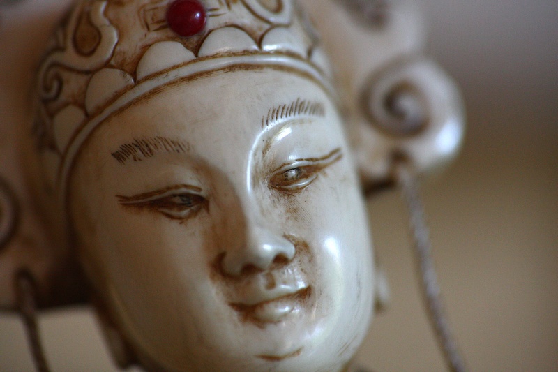

    • EXIF: Canon ( EOS 40D) | idem + flash du 40D | 102mm | 1/20s | f/9 | ISO 500
    • EXIF: Canon ( EOS 40D) | idem | 105mm | 1/200s | f/3.5 | ISO 1250
    La tête de la statue en ivoire (elle a 100 ans) fait 2,5 cm.

    Les résultats ne semblent pas mal en effet (dans la mesure où l'on peut juger avec une photo réduite à 20%), mais ça ne vaudra jamais ce que l'on peut obtenir avec un vrai objectif macro comme le EF 100mm f/2.8.
