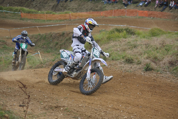

    désolé mais je risque de me mettre à dos certains fanatique canon donc accrochez vous lol
    Sèrieusement, j'ai acheté un 450d avec 55-250 IS canon pour faire de la photo motocross. Jusqu'à ce jour j'avais pas mal de difficulté et de raté dés que je poussais mon objectif à plus de 200... majoritairement légèrement flou (étant novice c'est une des rare caractéristique que je regarde sur une photo).
    Cette après midi je suis allé à Lezenne photographier des moto sur piste et j'étais plus loin que d'habitude pour des motos qui roulaient aussi plus vite... casi toutes flou ou très flou ! très décu de mes résultat.
    Coup de chance, je rencontre un mec qui shootait aussi au 450d avec un sigma 70-300 ( oups, j'ai pas demandé le model précis) et on a fait une permutation d'objectif... Avec le siens, toutes mes photos sont net meme à 300 ! Enfin des belles photos...
    Mon avis sur le sigma : plus lourd, muni d'un parre soleil, autofocus plus long mais bien plus précis !
    J'ai également vu les photos d'un photographe amateur avec un sigma 70-300 qui sont aussi magnifique (pour mon niveau toujours !!)
    Ce soir, je suis casi arrivé à un point où j'ai envie de foutre mon canon 55-250 IS à la poubelle pour racheter un 70-300 sigma...
    Je pense que ce n'est pas logique et que ca ne correspond pas aux avis des autres et des tests.
    Peut-il y avoir un problème technique avec mon objectif ? un probleme de réglage ? Dois-je le porté en garanti avec mes photos en "preuve" ? ou simplement me réorienter vers un sigma ?
    en espérant ne pas trop vous avoir choqué et obtenir votre aide !
    edit : je peux vous poster des photo après si vous le souhaitez

    voila le lien des photos
    prise avec mon canon 55-250 IS à 250mm au 1/1000 ISO 400
    http://images3.hiboox.com/images/400...95fe5e3534.jpg
    prise avec le sigma 70-300 ( je ne connais pas le model exact) à 300mm au 1/1000 ISO 400
    http://images3.hiboox.com/images/400...29b9af48ec.jpg

    Houla, il ya un problème là , le 55-250 fait bien mieux que ça et heureusement, envoie le au sav.
    dans un sens ca me rassure ! merci
    Par contre que puis-je expliquer au SAV pour que le mec ne me prennent pas pour quelqu'un qui ne sais pas prendre une photo ? je lui rameme mes photos sur mon portable ?

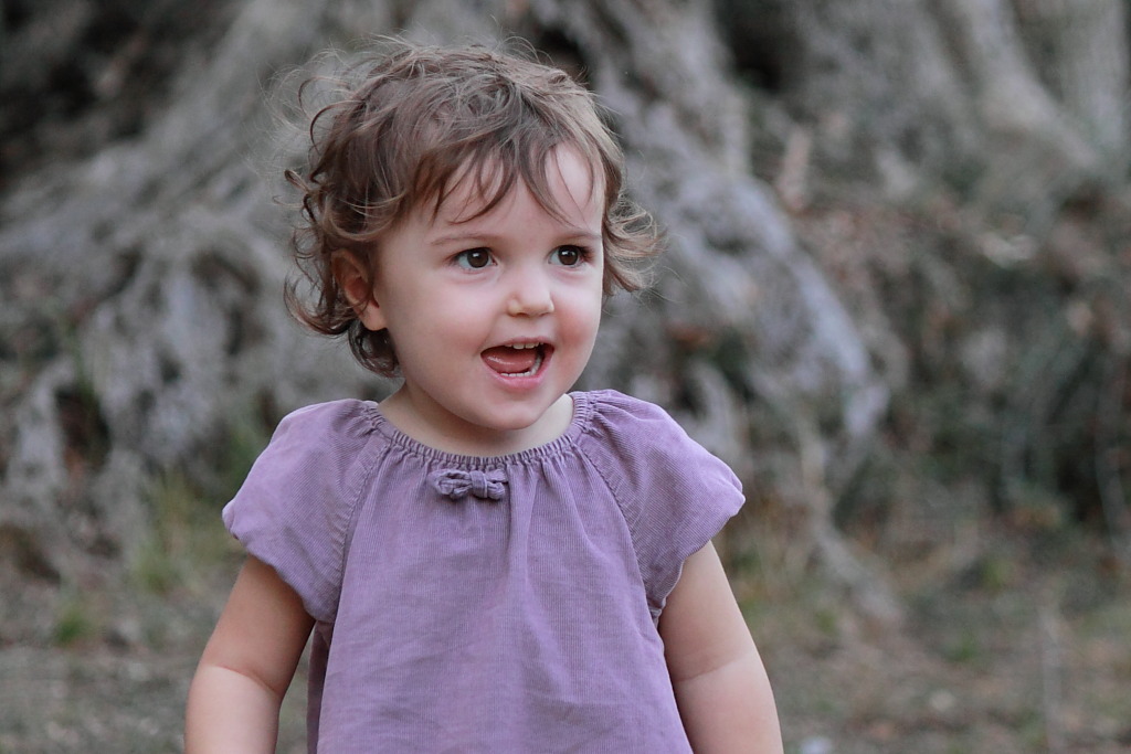

    Un exemple de photo prise au 55-250 IS (pas USM, aurais-je raté un truc??) par temps couvert
    • EXIF: Canon ( EOS 50D) | 123mm | 1/400s | f/5 | ISO 400
    La petite était à une quinzaine de mètre et j'ai croppé pour l'isoler (la photo originale faisait à peu près 2 fois cette taille). Photo prise à main levée et sans soin particulier.
    Franchement, je trouve le piqué correct.
    A +
    Laurent
    PS: Je dois me tromper d'objectif car le 55-250 f4-5.6 IS est plutot dans les 300 €
    Dernière modification par laurentVig ; 29/09/2009 à 21h55.
