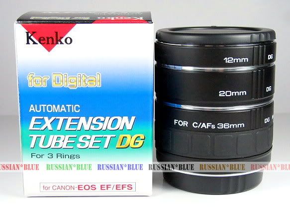

    Dans la rubrique "Atelier Macro" il y avait un topic intitulé "zone de netteté"
    J'avais posé une question qui reste à demi sans réponse, à savoir :
    Sur ces bagues allonges Kenko C/AF 12-20-36 mm DG donc, est-ce que le Canon EF 100mm f/2.8 USM macro ira dessus ?
    Alors que mes bagues allonges ne vont pas sur l'objo du kit EF-S 18-55 qui lui possède une douille en composite et que pourtant sur le site Kenko, on n'a pas l'air de parler d'une autre série que les C/AF DG pour les reflex numérique et leurs objos !
    Alors compatibles ou pas avec le Canon EF 100mm f/2.8 USM macro?
    France (54)
    713
    Canon 15vd
    Canon 10-200 f1.4 IS
    Ces bagues sont compatibles avec toutes les bagues EF, donc pas de soucis pour les monter sur le 100mm macro.
    Après est-ce utile vu que le 100mm est déjà macro ? Je serais intéressé par un retour d'expérience.

    Il y a deux types de bagues Kenko, certaines sont compatibles EF et EFS et d'autres ne sont pas compatibles EFS. En principe le jeu de 3 bagues devrait être compatible, et celles qui sont vendues à l'unité ne le sont pas ( d'après un catalogue fournisseur).

    Ca fonctionne sans soucis sur un 100 macro, l'interet est de pouvoir depasser le rapport 1:1.

    Non, tu n'as pas rêvé, et l'association des bagues avec le 100 macro est intéréssante pour la photographie de petites "choses", comme les pucerons ou les fourmis, par exemple, ça te permet de les voir plus grosses sans faire la dépense d'un objo beaucoup plus cher.:rolleyes:

    J'ai le kit et aucun problème de compatibilité, surtout quel plaisir de passer le rapport 1/1

    Les anciennes bagues Kenko n'étaient compatibles qu'avec les EF (donc le 100 macro sans problèmes) mais incompatibles avec les EF-S (60 macro, 17/85, 17/55 f/2.8 IS, 18/55 etc..) les nouvelles Kenko sont compatibles avec tous les optiques Canon, quelques soient les conditionnements (par 1 ou par 3).

    Je persiste à dire que le tube allonge Kenko de 25mm vendu à l'unité par un site marchand (Miss-numérique) n'est pas compatible EFS !

    Il est possible que certains revendeurs aient encore des stocks des anciennes bagues, surtout à l'unité. par contre kenko précise bien que ses nouvelles bagues sont compatibles avec les EF-S.

    salut tout le monde j'aurais voulu savoir si les bagues allonge de chez kenko sont compatible avec les objectifs canon 18-55 et canon 55-250 ?
    Membre Avatar de Ceos
    juin 2012
    744
    Prime
    Citation Envoyé par vince59 Voir le message
    Tes objectifs sont des EF-S, tu as la réponse un peu plus haut...

    Si il suffit d'augmenter le diamètre du trou des bagues. Mais sans outillage spécifique, bonjour les bavures et autres limailles de métal!
    Ce n'est pas un gros soucis, ce n'est pas les bagues métal qu'il faut limer mais le cache clipsable en plastique. J'ai une bague qui a été faite au tour, une au cutter et la dernière ou j'ai loupé mon coup et qui n'existe plus
    ( Ancien jeu kenko, les nouveaux effectivement ne posent plus soucis depuis deux ou trois ans, donc il peut rester des stocks qui trainent )
