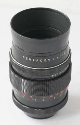

    Alors en optique on a (dans le désordre) un 18/200 IS, un 135 f/2, un 135 f/2.8 Pentacon (m/42) et un 80/200 f/2.8 (l'ancêtre, mais tout aussi bon, du 70/200 f/2.8).
    à vous de les remettre dans l'ordre!

    Y a eu plein de variantes du Pentacon, peux tu préciser la version (la plus ancienne "Meyer" à 16 lamelles de diaph' que j'ai eu pdt 1 an étant plus réputée) ?
    Le vignettage prononcé du 2e me fait penser au 18-200 : les fixes et le 80-200 f2.8
    ne doivent que très peu vignetter à 5.6

    Bon fin du suspense!
    En 1 le 135 f/2 L
    en 2 le 18/200 IS
    en 3 le 80/200 f/2.8 L
    en 4 le pentacon 135 f/2.8
    A noter la très bonne performance du 18/200 et la bonne tenue du 80/200 f/2.8 qui n'est pourtant pas optimisé pour les petits capteurs aussi discriminants comme celui du 7D.
    petite déception du pentacon 135, sur le 7D il n'est vraiment pas terrible alors que c'est le même objectif que j'avais utilisé il y a 3 ans sur un test similaire avec un 70/200 f/2.8, mais sur un EOS 1Ds 11 MP. Comme quoi les nouveaux capteurs sont vraiment plus exigeants, surtout au niveaux des AC.

    le 135 pentacon marche très bien sur le 5 D, mais les petits pixels du 7D le font souffrir, surtout en AC.

    je n'ai pas vu quelle version de pentacon c'etait ? le meyer ou la dernier version ?

    C'est bien le meyer, pas le MC:
    Il donnait pourtant d'excellents résultats sur le 1Ds et le 5D.
