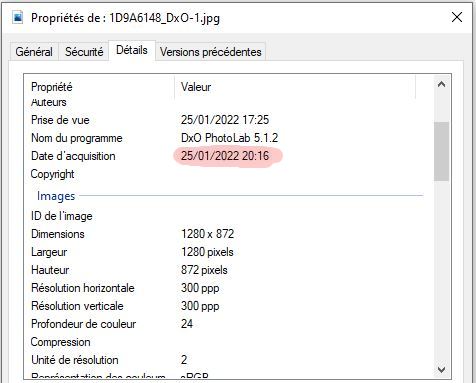

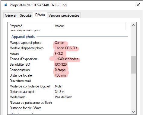

    Je reviens vers vous car venant de Capture One, il m'est impossible d'Uploader directement une photo, à chaque fois ça me marque que c'est impossible car il manque les exifs. Je fais parcourir, le lien de la photo s'affiche bien avec tous les exifs mais quand je fais: envoyer la photo, ça me marque: photo refusée, les infos exifs sont obligatoires. Je ne comprends pas.

    Ca arrive. Bug dans l'écriture de l'exif. Fait une modifcation dans les propriétés par l'explorateur de fichier, ca va remettre ca en forme.

    Ce que je fais pour l'instant, je vais dans propriété du ficjier - détails et je remplis ce que je peux remplir ( il y a des lignes sur lesquelles on ne peut pas intervenir ), je fais Appliquer - OK et ça ne marche pas , depuis hier je suis là dessus et je n'en sors pas.
    Si je ne fais pas ce qu'il faut, explique moi bien en détail, étape par étape afin que je ne fasse pas d'erreur.
    Merci Fabien.

    Merci Fabrice, tu vois sur mon message au dessus, c'est tout à fait ce que j'ai fait fauf que je ne peux pas entrer d'information sur focale et temps d'exposition, j'ai beau cliquer, nada.

    Salut Martine , quand tu as exporté ta photo de ton logiciel de traitement , tu vas là où est stocké ton image , tu vais un clic droit et tu vas dans propriété , puis détails...Là il se peut qu'il te manque quelques infos comme la date d'acquisition ou les isos , en tout cas perso c'était ces deux points que Faststone me bouffait à l'exportation .Il te faut aussi compléter marque de l'appareil photo et modèle de l'appareil photo ...

    Je viens de réussir à uploader des photos de mésanges ( voir mon sujet ), apparemment EOS se contente de la marque de l'appareil, du modèle d'appareil et des isos et la ça passe, le forum est content , moi un peu moins, je voudrais mettre la focale et l'ouverture mais rien à faire pour une photo dans les propriétés du fichier impossible de rajouter ces deux informations.

    Bonjour Martine,
    Est-ce que dans les Métadonnées d'export, tu as bien coché l'option "Métadonnées Appareil Photo" ?

    Oui effectivement il y a des paramètres que l'on ne peut pas rentrer manuellement , cela doit venir de ton logiciel de traitement alors !? désolé je ne vois pas sinon ...

    Oh yes, merci K3nichi, c'est ça que j'avais oublié, je l'adore ce logiciel mais tellement de choses, pas toujours facile, un grand grand merci.
