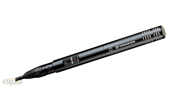

    Pas bête. Si c'est un sennheiser, c'est peut-être le MKE 400 (c'est écrit dessus). Il y a aussi deux positions de gain - ou + . Ce n'est pas aussi clair que le Rode, mais essaye les deux dans les mêmes conditions et compare.

    Non non ce ne sont pas des micro de ce type qui sont mise à disposition !
    Il s'agit de ce type de micro (avec une mousse) :
    Membre Avatar de Pidji
    juillet 2010
    France, Nord, Valenciennes
    1 592
    Sony a7sII - 5D mark III / ML RAW
    Sigma Art 20 mm / Leitz Elmarit 35, 60, 135 et 180 mm / Canon, Tamron, etc
    C'est donc la tête K6, qui peut accueillir les capsules ME 62 (omni), 64 (cardio) sur la photo, ou 66 (supercardio)
    J'en ai un (K6+ME66), mais je ne l'ai jamais branché sur mon 7D - ou autre. Vu que j'ai le MKE400, et qui est plus adapté (support, suspension).
    C'est étrange. je crois que le problème viens de l'AGC, quelque soit le micro qui est dessus. Ce même micro, sur un ZoomH4n, c'est de la balle ! (Mais ça oblige à avoir une prise de son séparée et synchroniser après). C'est peut-être ça le "prix" pour éviter ce souffle, n'est-il pas ?
