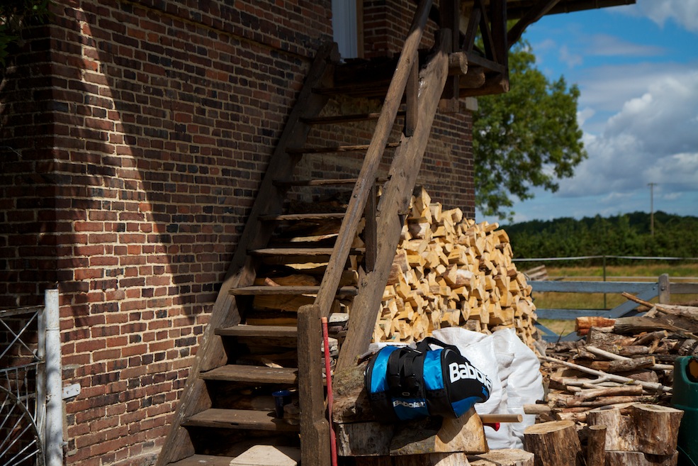

    Voici trois exemples illustrant (à mon sens) ces front-focus (il faut les grossir à 100% et voir où a été faite la MAP):
    1/ Mise au point faite sur milieu du tas de bois, contre le mur de la maison au fond, et c'est l'escalier les murs en avant plan, à gauche qui sont nette (si on grossi à 100% le tas de bois contre le mur est carrément flou) :
    • EXIF: Canon ( EOS 7D) | 33mm | 1/6400s | f/2.8 | ISO 200

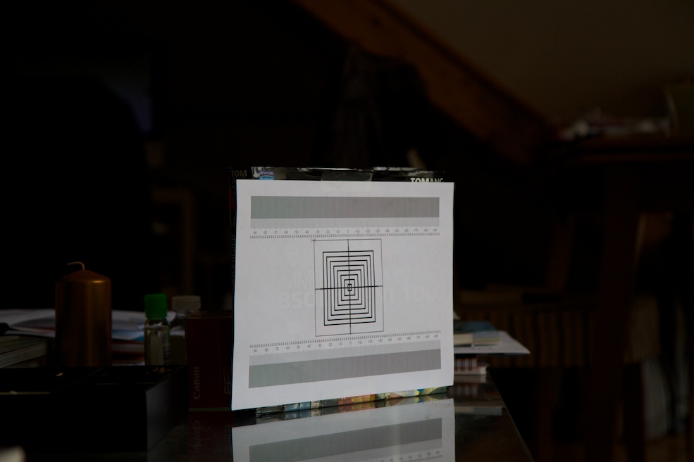

    2/ sur une mire posée sur une table, orienté à 45° du plan de l'appareil, sur trépied, situé à 1m70 de la mire, pour voir ce qui se passe en "labo maison" :
    • EXIF: Canon ( EOS 7D) | 55mm | 1/1000s | f/2.8 | ISO 400
    On voit bien à 100% une mise au point en avant à environ 10 cm avant (me semble t il).

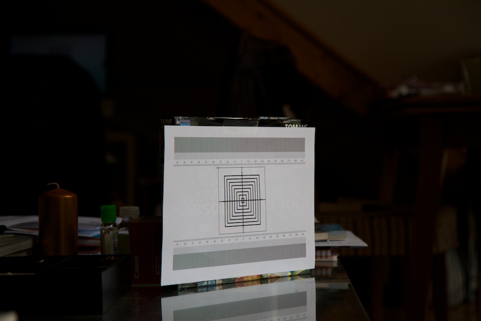

    3/ On repete l'expérience une seconde fois :

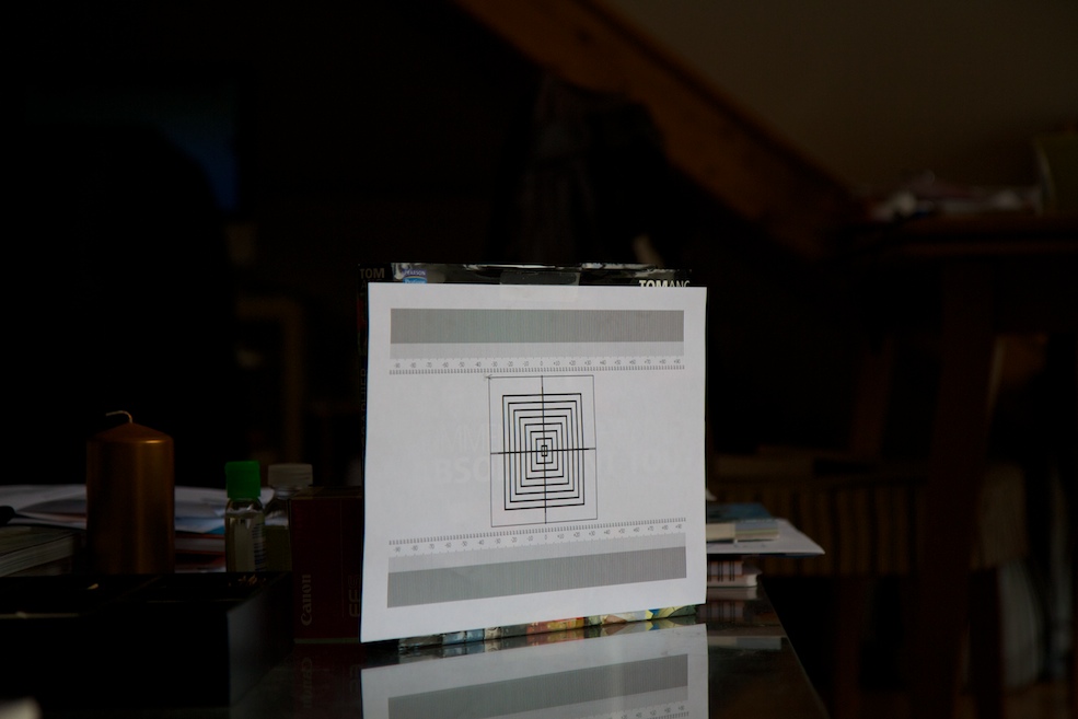

    Le résultat semble identique, alors j'active le MR pour cet objectif, en déplaçant en arrière la mise au point de +10 unités vers l'arrière pour contrer le pb.
    3/ Résultat 1 avec correction MR +10 pour cet objectif :
    La correction semble fonctionner (à quelque chose près).
    4/ Résultat 2 pour vérification (toujours avec MR +10). Et là au surprise le problème réapparaît comme si il y avant pas de MR activé
    A chaque série de 2 ou 3 photos avec MR : même résultat la première est bonne, et les suivantes ne le sont pas du tout, avec un magnifique front-focus, de 10 cm avant, qui réapparait à nouveau....

    Le problème c'est peut être d'utiliser le collimateur spot ... la zone visée n'a semble t'il pas suffisamment de contraste pour faire le focus.
    Il faut verifier dans le mode dans lequel tu te trouve que les collimateurs d'assistance ne s'activent pas et passer à un collimateur plus gros puis repeter l'opération de test.
    Le 7D nécessite un peu de temps d'adaptation. Si ça le fait avec tous les objectifs le boitier peut etre mis en cause sinon c'est du coté de l'objo et des conditions de test qu'il faut regarder. J'ai remarqué que j'avait beaucoup de dechets avec le collimateur spot mais beaucoup moins depuis que je vise des zonzs contrastées.

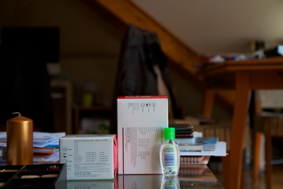

    C'est nette toujours 3/4 avant la zone de MAP visée et presque rien après (voir très peu si je suis entre f/4 et F/8). Bref on dirait que c'est toujours en avant.
    Voici une autre photo ou la MAP est sur la boite en carton Canon la plus au fond (écriture à lire dessus). Et bien c'est pas nette à f/ 2.8. C'est nette presque 15 cm avant la boite du fond visée (voir sur le coté gauche le cadre noir qui montre l'endroit où c'est nette).
    • EXIF: Canon ( EOS 7D) | 42mm | 1/640s | f/2.8 | ISO 400

    Essaie avec un collimateur normal, pas le spot. Et si ça le fait encore avec tous tes objos le 7D a besoin d'un calage .....
    J'ai galéré un peu avec mon 7D avant de le comprendre. Attention toutefois, si tes raw ne sont pas accentués du tout l'effet de flou est normal. Apres accentuation les caractéres sont bien définis ?

    Même avec une seul collimateur sélectionné cela semble pouvoir varier en prenant deux photos de suite de la même scène mal exposée (avec des extrêmes).
    Or la mire pose des problèmes d'exposition avec son fond blanc qui réfléchi trop la lumière par rapport aux repères noirs (la mire, si elle est fortement éclairée peu renvoyer trop de lumière avec le fond blanc). Ce qui semble parfois perturber l'AF.
    C'est en tout cas ce que j'ai cru observer (ce n'est pas scientifique).
    Donc, en conclusion, je dirais qu'en veillant à prendre des photos dont l'exposition est (très) homogène, j'ai beaucoup moins de problèmes avec mon 7D et les photos sont bien piquées et correctes. L'AD du 7D semble très sensibles et pas facile à maitriser ! :34: :34:
    Une autre remarque, pour moi, les problèmes étaient surtout présent quand j'utilisais les collimateurs périphériques du 7D (loin du centre), qui semblent bien moins sensibles et précis que le collimateur central.
    Dernier point, j'ai donc amené mon boiter et l'objectif qui me posait le plus de problème (EF-S 17-55 2.8) au SAV Canon, et en retour, sur le rapport d'intervention, ils ont noté avoir réglé l'AF de l'objectif suivant les normes Canon et n'indiquent aucune action sur le boitier....Je ne savais pas que l'on pouvait intervenir sur l'AF coté objectif ! En tout cas ça c'est amélioré (à condition de prendre des photos avec des zones exposées de manière homogène).
    PS: D'ailleurs la mire des pattes Barillas bleu utilisait dans le tutorial de briceos est surement plus homogène en exposition qu'une mire blanche et noire
